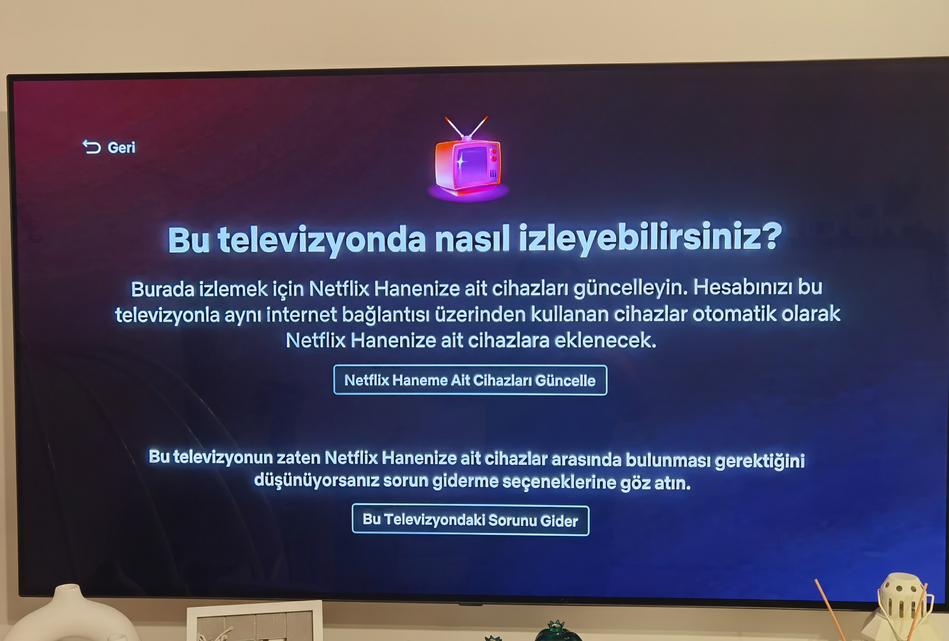

Merhaba bu ekranda kalıyor ne yapabilirim uygulamayı kapatma var mı? Tv yi kapatıp açınca gene aynı yerden açılıyor
Ana menu tuşuyla çıkış yapabiliyorum. Bide bu kitlenme neden kaynaklanıyor versiyon sorguladığımda günceleme yok diyor < Resime gitmek için tıklayın >

Sol üstte görülen Geri tuşu ile bu ekrandan çıkabilirsiniz aslında. Veya Giriş tuşuna basarak Canlı TV'yi seçerek uydu yayınına geçebilirsiniz.
Bu ekranın çıkmasına sebep Netflix aboneliğinizin farklı IP'den başka bir TV'de açılmış olmasıdır. Ortak abonelik için Netflix'in almış olduğu bir tedbirdir. Ortak bir abonelik var ise görüşerek TV'de ya ortağınız veya siz kullanacaksınız...

Sorun o ekrandayken geri tuşu yada diğer seçenekler tıklamaya çalışsam bile bir işlem yapmıyor. Uygulama resetlemek için uygulamayı silip tekrar kuruyorum sonra gene aynı ekranda takılıyor güncelle diyip ilerleme yapamıyorum

Uygulamalardan tamamen çıkmak için 9'un altındaki ... tuşuna basıp uygulamayı kapat seçin. Arka planda çalışmadan tamamen kapanacaktır.
Uygulamayı sildikten sonra OLED bakımından hafıza temizliği yapın.
Ayarlardan Hızlı başlatmayı devre dışı bırakın.
Televizyonu kapatın ve 5 dk. bekleyin.
Sonra açabilirsiniz.

TV'de uygulamayı resetleyin. Netflix'teki ilgili ayarı PC'de web browser'dan yapın sonra TV'deki uygulamaya hesap bilgileriniz ile yeniden girin.

Tvde uygulama resetlemek nasıl yapılıyor? Pc de yapmak mantıklı onu düşünmemiştim 😔

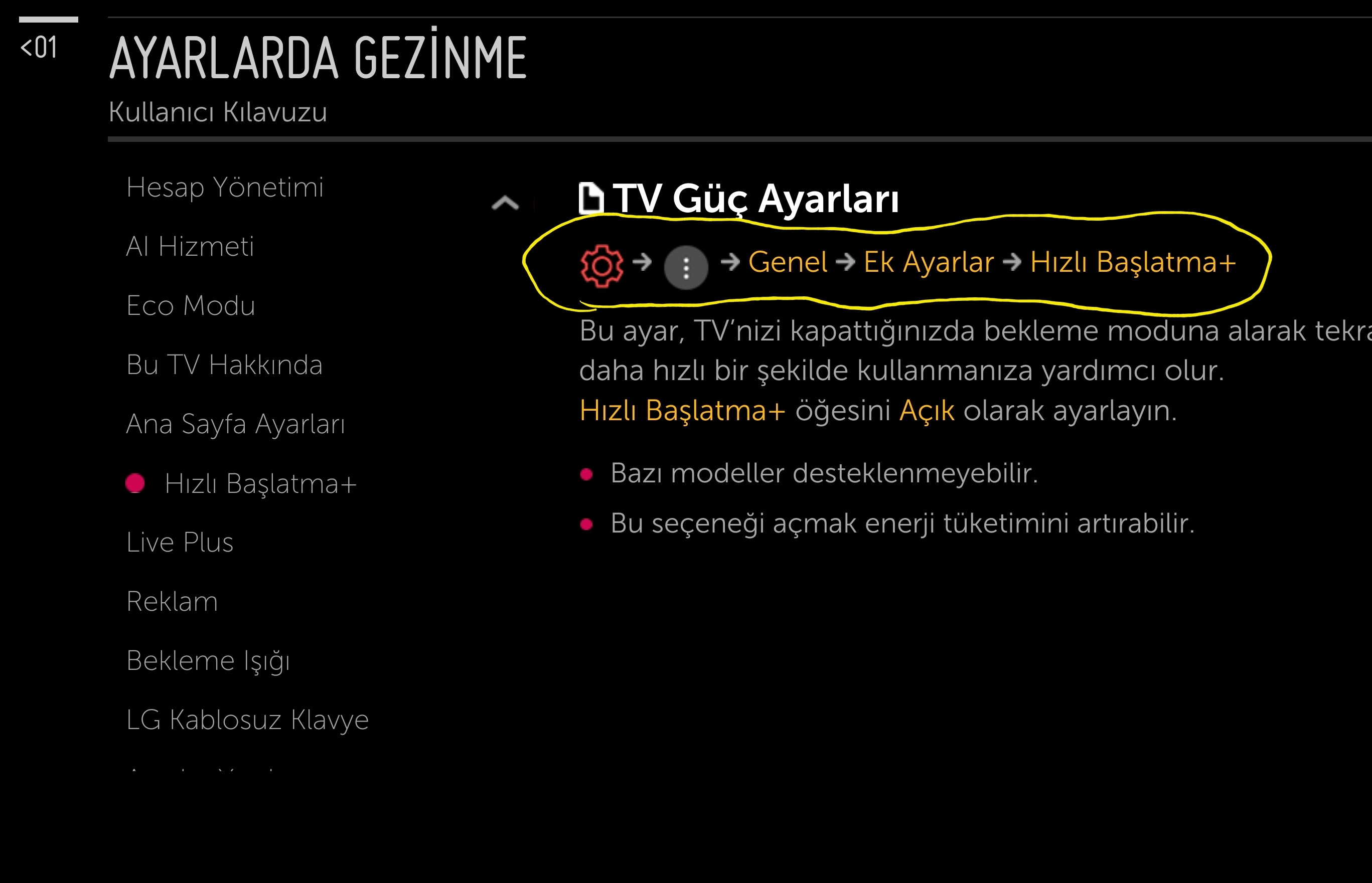

Netflix'in içinde resetleyip yeniden başlatma seçeneği vardı. Gerçi uygulamaya giremediğiniz için bunu yapamazsınız. Bunun yerine uygulamayı kaldırıp yeniden yükleyin.
Arkadaşın dediği de önemli; hızlı başlattan dolayı uygulamalar kaldığı yerden devam ediyor. Şu şekilde kapatabilirsiniz:
Bu mesajda bahsedilenler: @CounTRy678
2 yıl
Aldığım ilk günden kapattığım bir ayar. Bu ayar devredeyken ve TV Kapalı durumdayken ağ bağlantısını kesmiyor, haliyle ağ kartında ısınmalara sebep oluyor.
Eski serilerde ağ kartları çok bozuluyordu. Bu yüzden onları kullanırken bu özelliği kapatarak çözüm bulmuştum. Bu enerji tüketimini de arttırıyor.
Elektrik kesildiğinde de yarı açık konumda yakalanmış oluyorsunuz. Ben işimi garantiye almak için sürekli kapalı tutuyorum. Açılış hızı belki 10 saniye artıyor, o kadar.

Bende sıra şu şekilde
"ayarlar-genel-aygıtlar-tv yönetimi hızlı başlatma+"
Benim gibi sonradan fark edenler olursa bu şekilde kapatabilir
