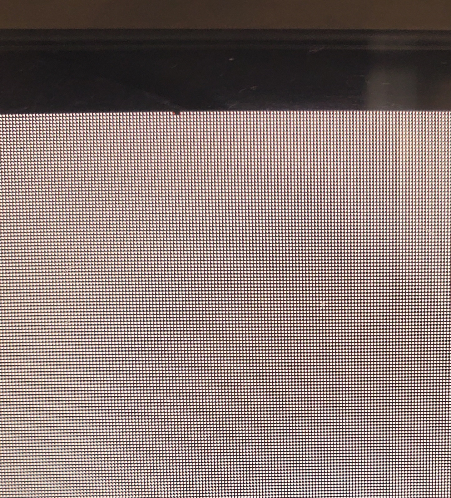

Selam arkadaşlar. benim panelim logo yanığından garanti kapsamında değişti ama gelen panele bakınca 2 tane ölü piksel var. Yine servis kaydı oluşturdum. 2 pikselden panel değişimine sorun çıkartırlar mı?
2 yıl
Sayısı önemli değil. Her türlü değişmesi gerekiyor. Gelip size şu kadara kadar normal diyecekler ve sallayacaklar. Mecburen THH'ne gidip misli ile değişim talep edeceksiniz.

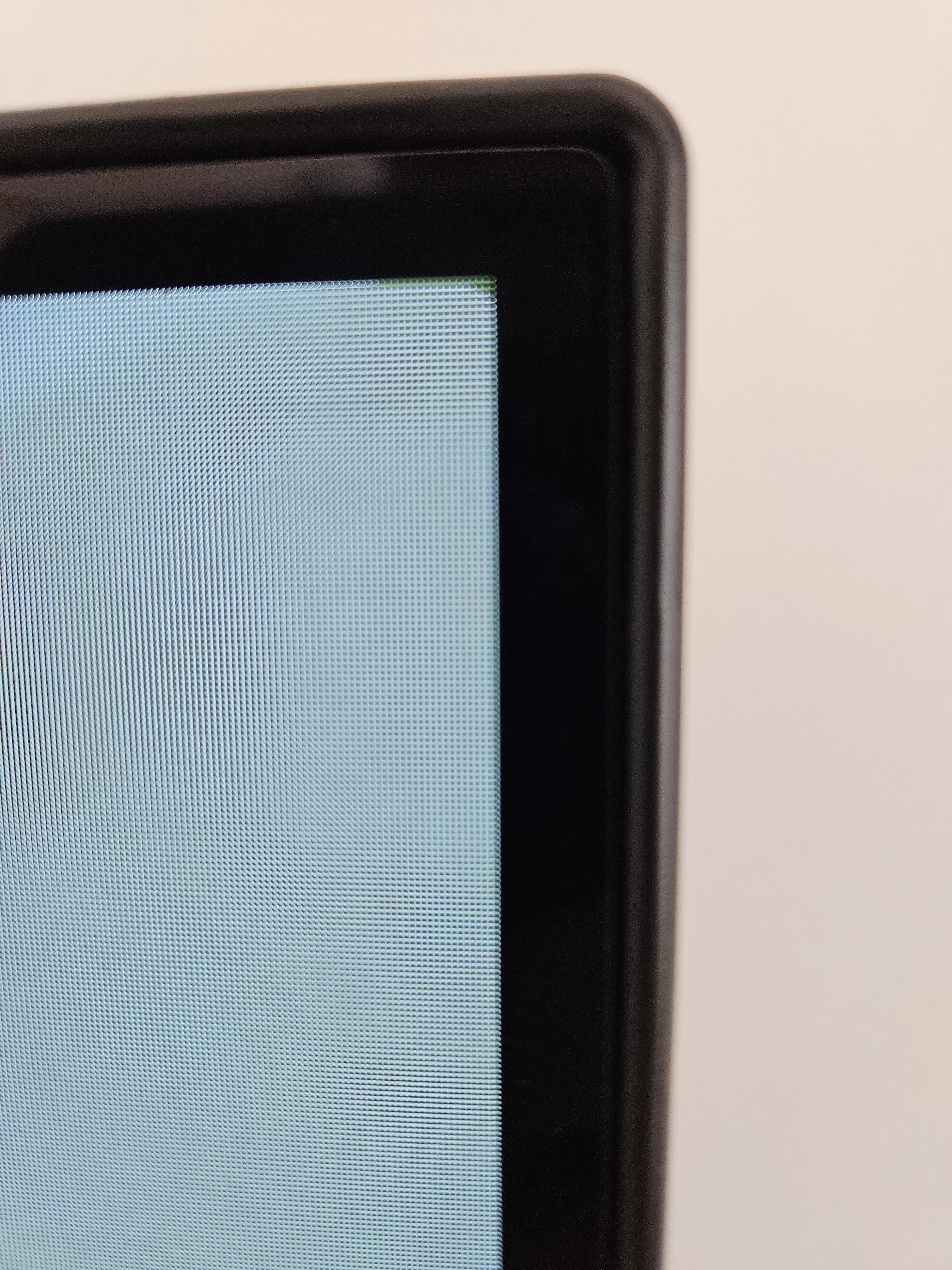

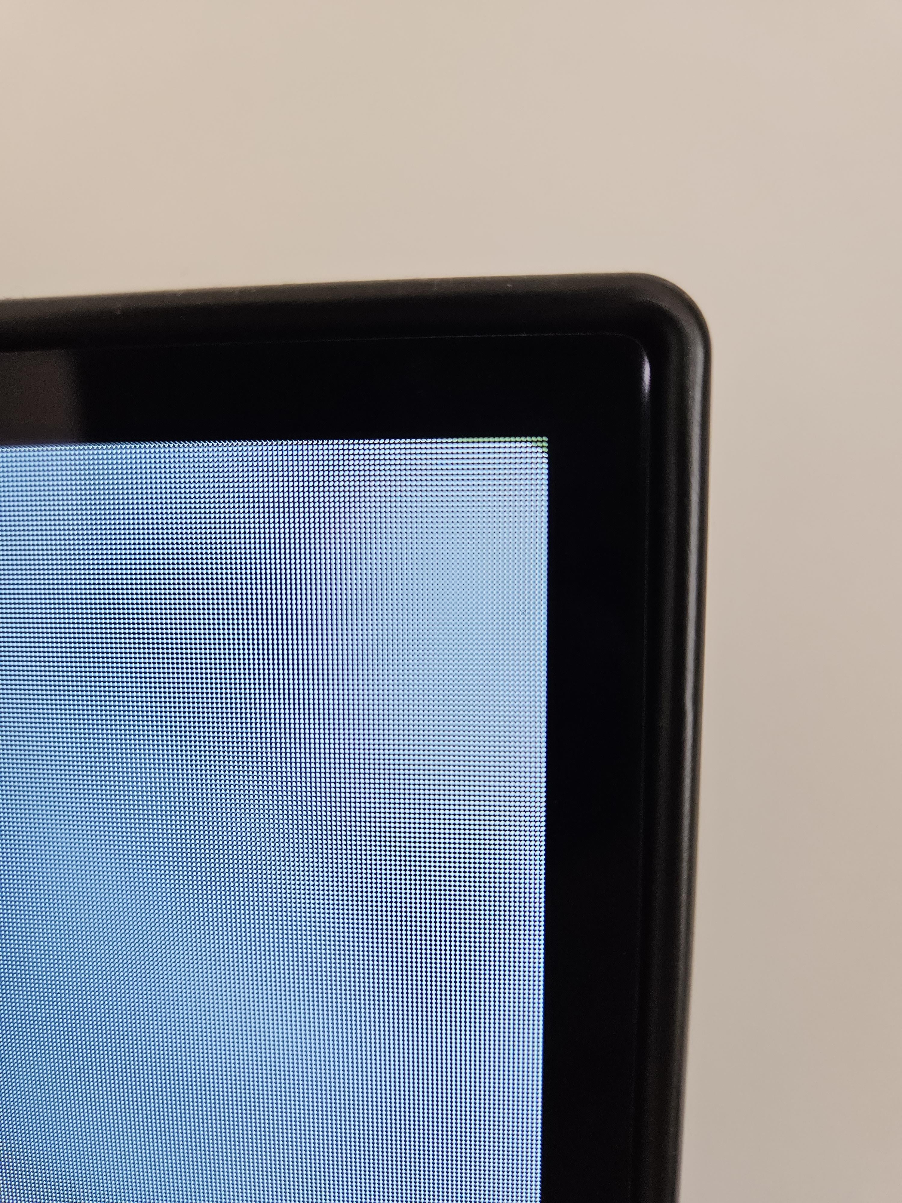

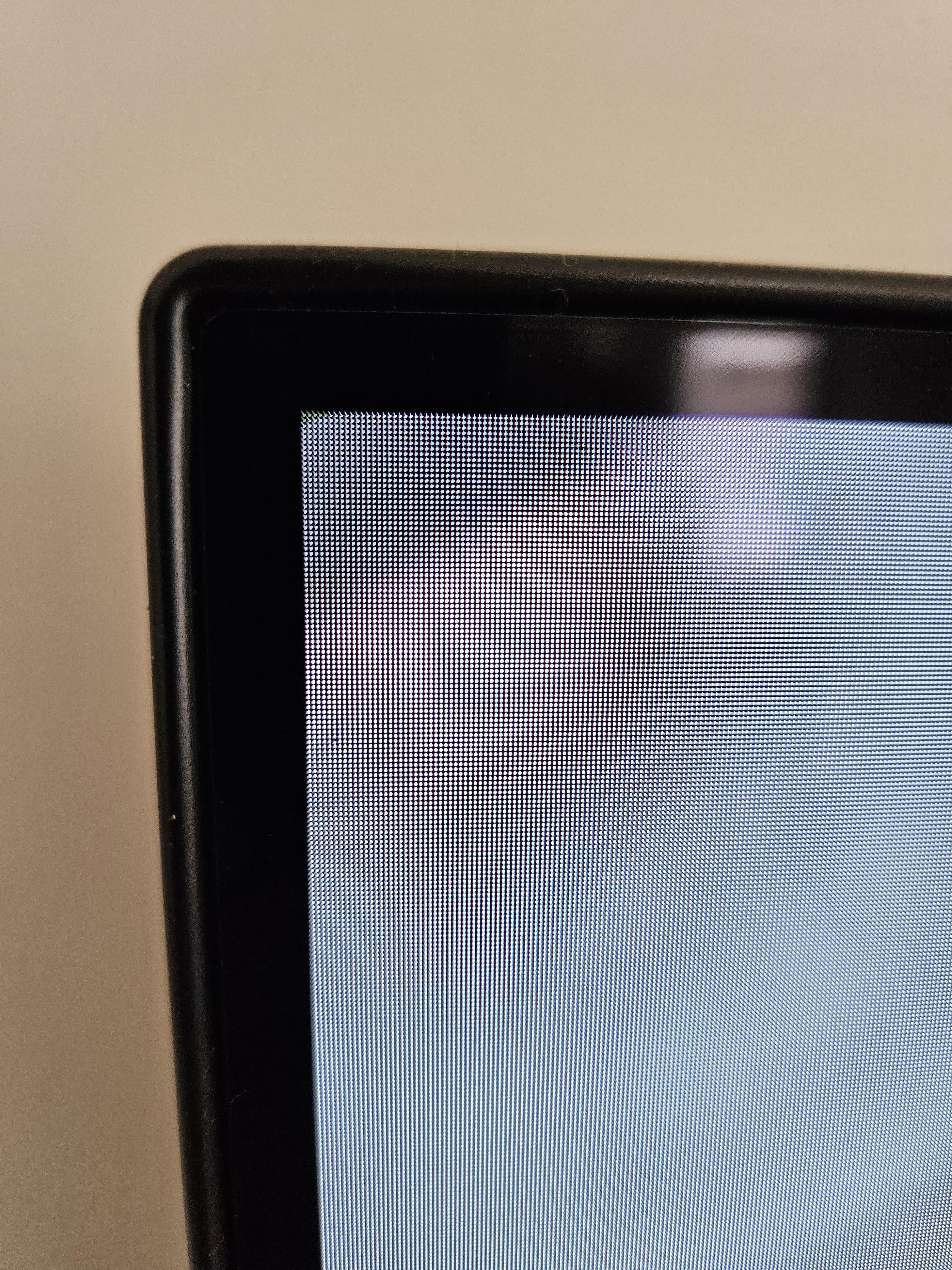

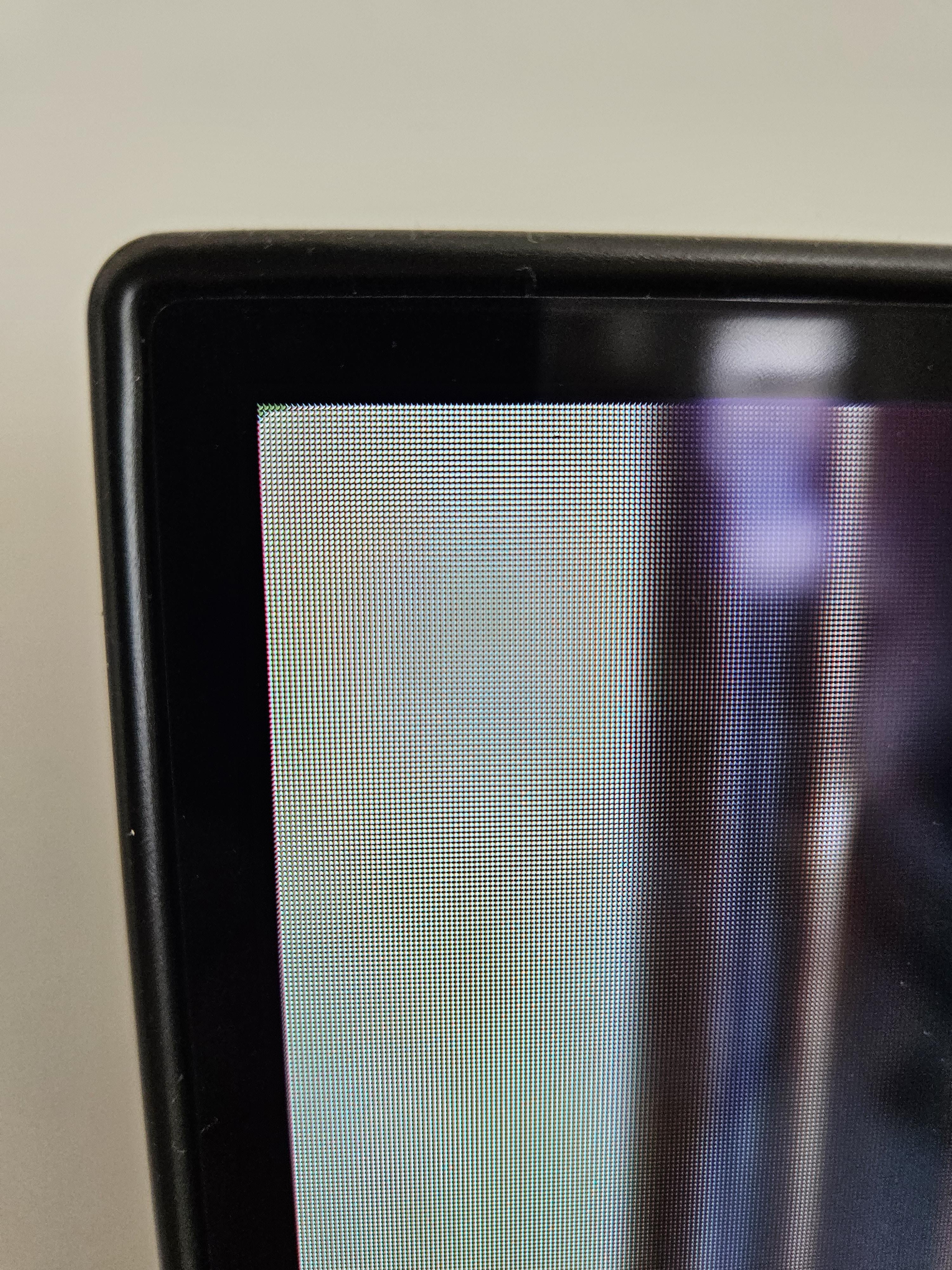

Arkadaşlar Selam, bir sene önce Vatan'dan aldığım A1, 4 ay önce evlenince kurulumu gerçekleştirildi, tüm işlemler servis tarafından yapıldı, ilk aldığım günden beri panelin sol ve sağ üst köşelerinde bu şekilde karartılar mevcut, garanti değişime gider mi? Kullanıcı hatası diyebilir mi? Çağırayım mı garanti?
< Bu mesaj bu kişi tarafından değiştirildi hueaq123 -- 6 Kasım 2023; 9:16:2 >
hueaq123 bu mesajı paylaştı
2 yıl
O karartı dedikleriniz ölü piksel. Bazı renklerde o pikseller hiç renk vermez. Benim GX tede yaklaşık 60-70 tane var, yeşil renkte onlar hiç görünmüyor. Kullanıcı hatası diyebilecekleri bir durum yok ortada. Panel hatası tamamen, servis kaydı açtırın panel değişimi yapılır. Oledlerin kronik sorunu haline geldi bu durum, özellikle üst sıralarda onlarca ölü piksel oluşuyor.
