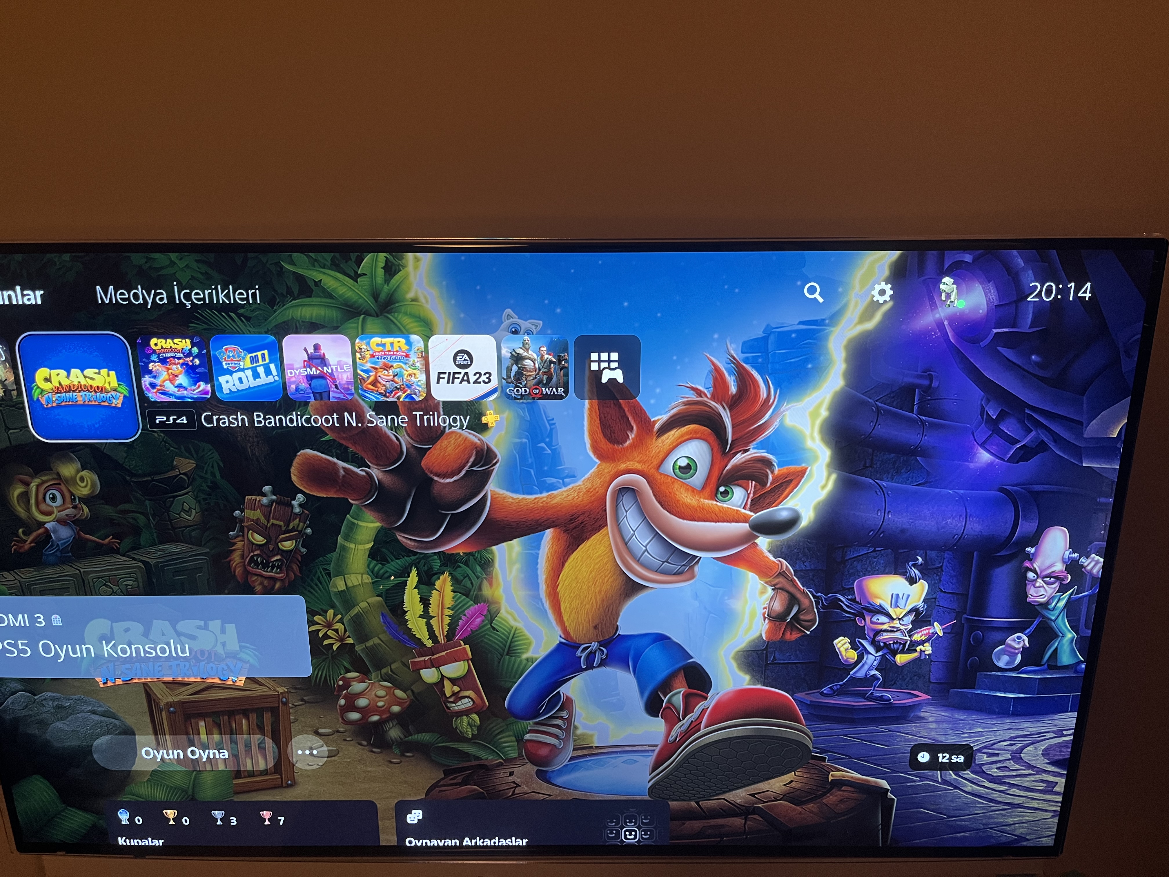

Merhaba,
Tv böyle kaldı. Kumanda hiç bir şekilde çalışmıyor. Pilini vs değiştirdim ama tepki vermiyor.
Sol tarafta HDMI 3 yazısı kaybolmuyor. Seste yok televizyonda. Ne yapmamı önerirsiniz? Fişten çıkartıp takayım mı? Bekleyim mi bu şekilde?
2 yıl
Televizyonun altındaki kumanda ve kapatma tuşları da çalışmıyorsa yapacak başka bir şey yok.

2 yıl
Dediğinizde olmadı. Fişten çektim mecburen. Taktım tekrar. Şimdilik bir sorun yok. Teşekkürler

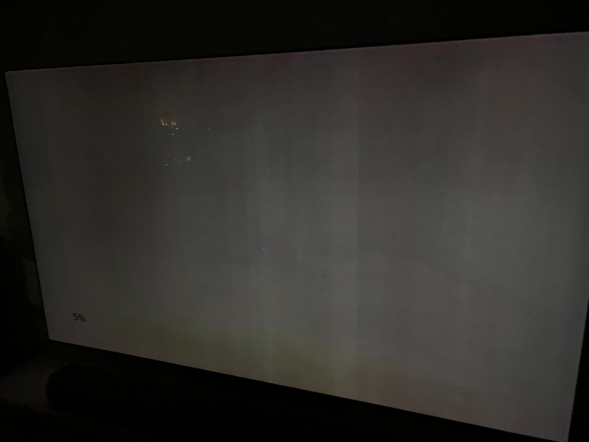

Merhabalar,
Yaklaşık 1 aydır kullanmakta olduğum ve kullanım süresi 200 saate yaklaşan 77 inch LG C3 model televizyonumda resimlerde de görebileceğiniz üzere kayda değer bir vertical banding sorunu bulunuyor. Başlıkta benzer sorunları yaşayan arkadaşlardan anladığım kadarıyla da tüketici hakem heyetine gitmek dışında bir çözüm yolu yok nitekim yukarıdaki mesajlarda LG'nin vertical banding sorununu bir "sorun" olarak kabul etmediğini söylenmiş. Muhtemelen ben de teknik servis ile iletişime geçsem alacağım yanıt bu olacak ve herhangi bir değişim opsiyonu sunulmayacak.
Gel gelelim THH sürecine gidip gitmeme konusunda kararsızım nitekim;
  • THH süreci tamamlanıp ürün değişimi yapılsa bile yeni gelen ürünün kusursuz olacağı şüpheli. Belki yeni üründe de banding sorunu olacak veya ölü piksel vb farklı sorunları olacak. Kusursuz ürün gelene kadar THH'ye mi başvuracağım?
  • 5% grayscale test dışında vertical bandingi oynadığım oyunlarda veya film/dizi izlerken görmüyorum, yani standart kullanımda aslında benim farkına dahi varmadığım bir unsur bu. Sadece çok niş durumlarda, mesela başlığın ilk mesajında belirtildiği gibi Queen's Gambit'in açılış sahnesinde görüyorum fakat bu tarz sahneler çok çok nadir denk geliyor zaten.
Öte yandan insan bu kadar para verdiği bir ürünün kusursuz olmasını bekliyor doğal olarak. Her ne kadar standart içeriklerde beni rahatsız eden bir sorun olmasa da bu kadar para vermiş olduğum bir ürünün kusurlu olması beni rahatsız ediyor. Ama diğer yandan THH süreci ve sürecin sonucundaki belirsizlik de beni bu sürece gidip gitmeme konusunda şüpheye düşürüyor.
Sizlerin tavsiyesi ne olur? Sizce bu durumda ne olursa olsun THH'ye gidip değişim istemeli miyim? Şimdiden çok teşekkür ederim yardımlarınız için.
