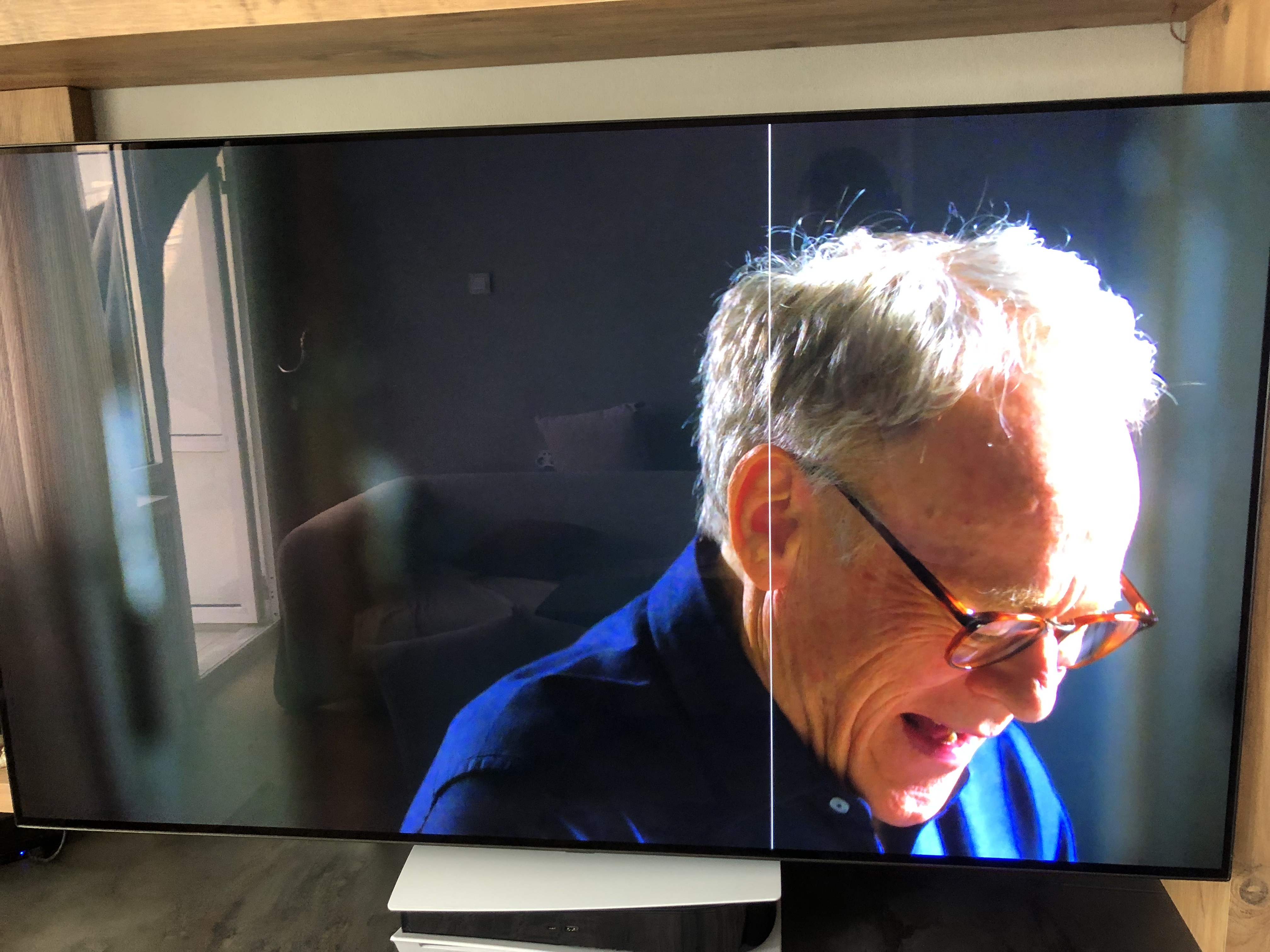

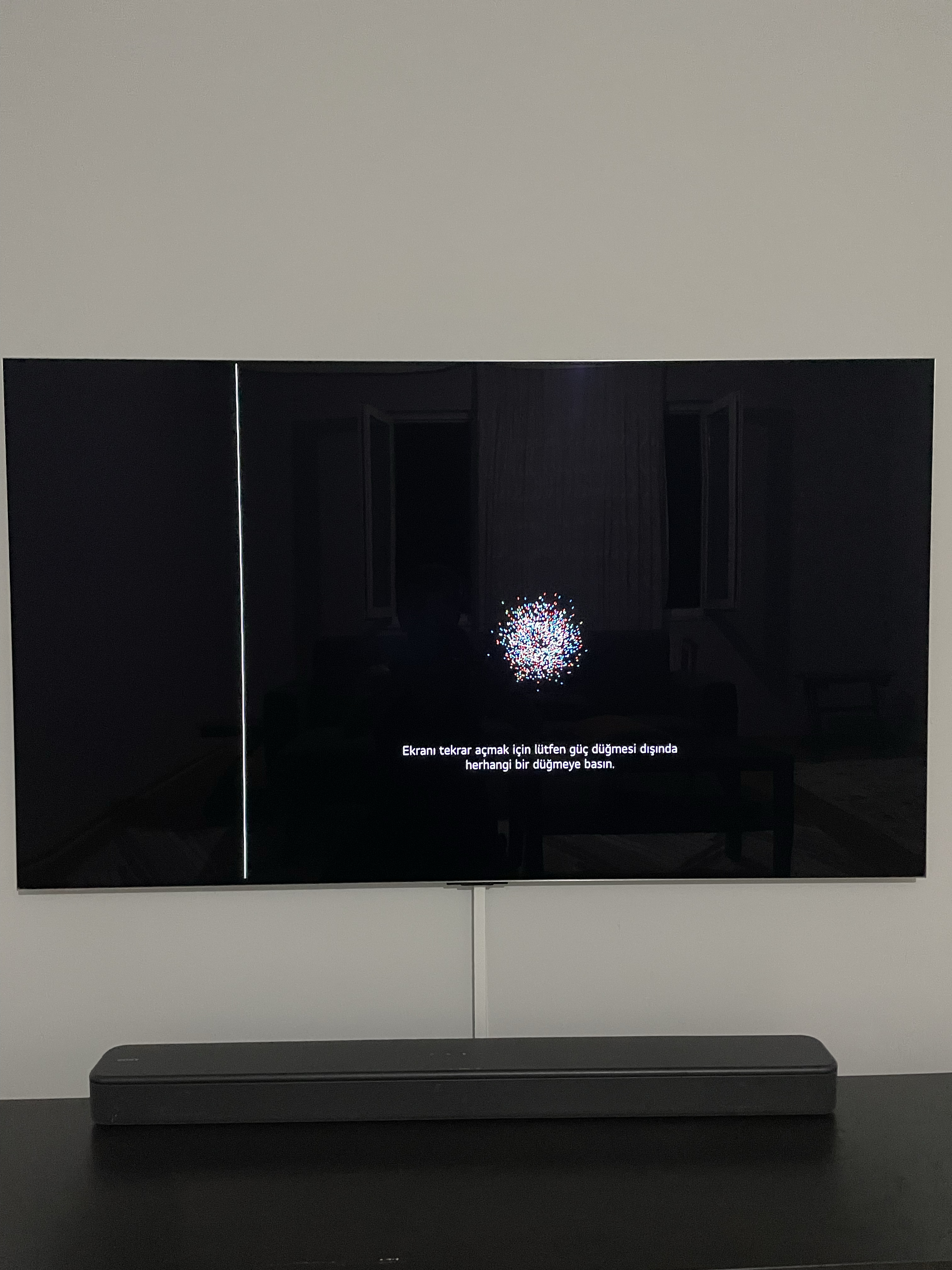

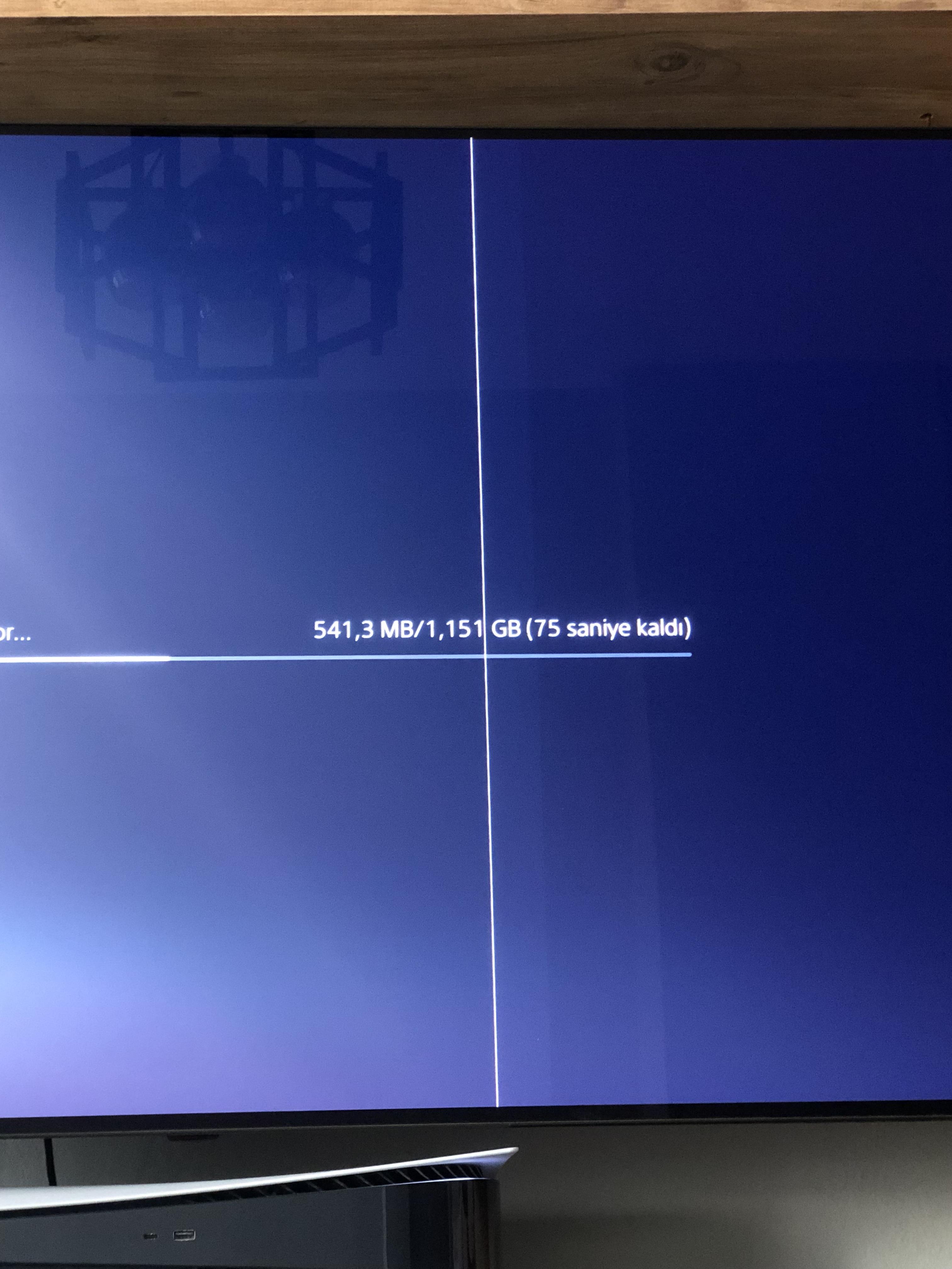

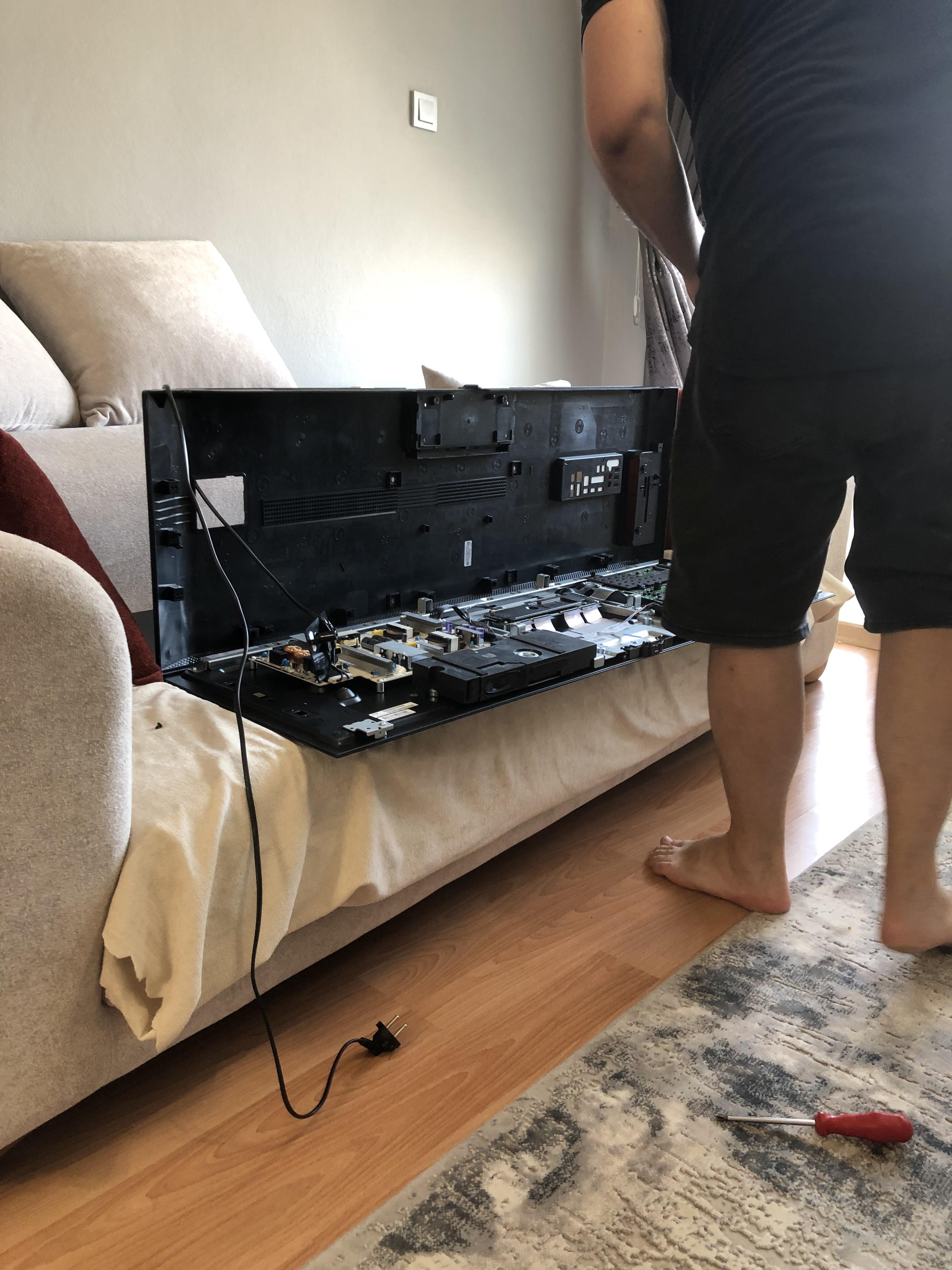

Hocam merhaba birşey sormak istiyorum 15 aylık c1 oled 55” kullanıcısıyım 1 hafta önce ekranda dikey olarak boydan boya bir beyaz bir çizgi çıktı bu çizgi bazen beyaz bazen siyah oluyor bazen gidip geliyor fotoğrafını ekliyorum bunun üzerine servis çağırdım servis gelmeden önce fotoğraflarını istedi gönderdim ve servis elemanı geldi tv yi açtı sonra direk panel değişimi olacak dedi parçayı yurt dışı stoktan sipariş edicez dedi sonra televizyonu söktü güç bağlantılarının orda seri kodu varmış panelin lg bu kodu istyormuş panel göndermeden önce.Acaba direk değişim yapamazmısınız dedim oda 4 kere aynı hata yüzünden servislik olursa direk değişim olur dedi tamam dedim.
Bu arada değişimi gelip evde yapacağını söyledi normalde tv yi alma haklarıda varmış depoda panel gelene kadar bekletiliyormuş tvsiz kalmayın bu şekilde idare edin dedi 1-2 hafta içersinde panel gelir dedi.
şimdi sizin dediğiniz gibi acaba panel değiştirmek kötü birşeymi ikinci el vs takma olayı olurmu

Garanti dahilinde panel değişimi yapılıyorsa bir sorun çıkmaması lazım. Genelde panelde sorun yok diyerek çekip gidiyorlar. THH'ye gidince misli ile değişim çıkıyor. Sizin tv için gerekli aksiyonu almışlar. Düzgün yapıldıktan sonra sorunsuz kullanırsınız.
Servis formunun arkasını okursanız orada size ikame tv verme zorunluluğu var. TV'yi alıp götürse ikame tv getirmek zorunda kalacaktı -ki genelde getirmiyorlar.
Siz servis formundaki tarihi takip edin. Yasal süre dolduğunda panel hala gelmemiş ise THH'ye başvurun ve misli ile değişim talep edin. Zaten THH sürecinde de TV'siz kalmamış olursunuz.
Servis montajı sizin evde yapacağı ve gelen parçayı yanınızda açacağı için 2. el olamaz. Ayrıca servis kumandası getirmesini ve panel ömrünü servis menüsünden görmek istediğinizi de belirtin. Böylece kesin olarak parçanın durumunu öğrenmiş olursunuz.
Bir kaç yıl önce bu videoyu izlemiştim. B8 için panel değişimini evde yapıyorlar. Gelen kutudan paneli çıkartıp takıyorlar. Yanlış hatırlamıyorsam o panelde bir süre sonra bozuldu diye video çekmişti. Sorunlu bir seri olduğunu için sorun yaşamıştı.

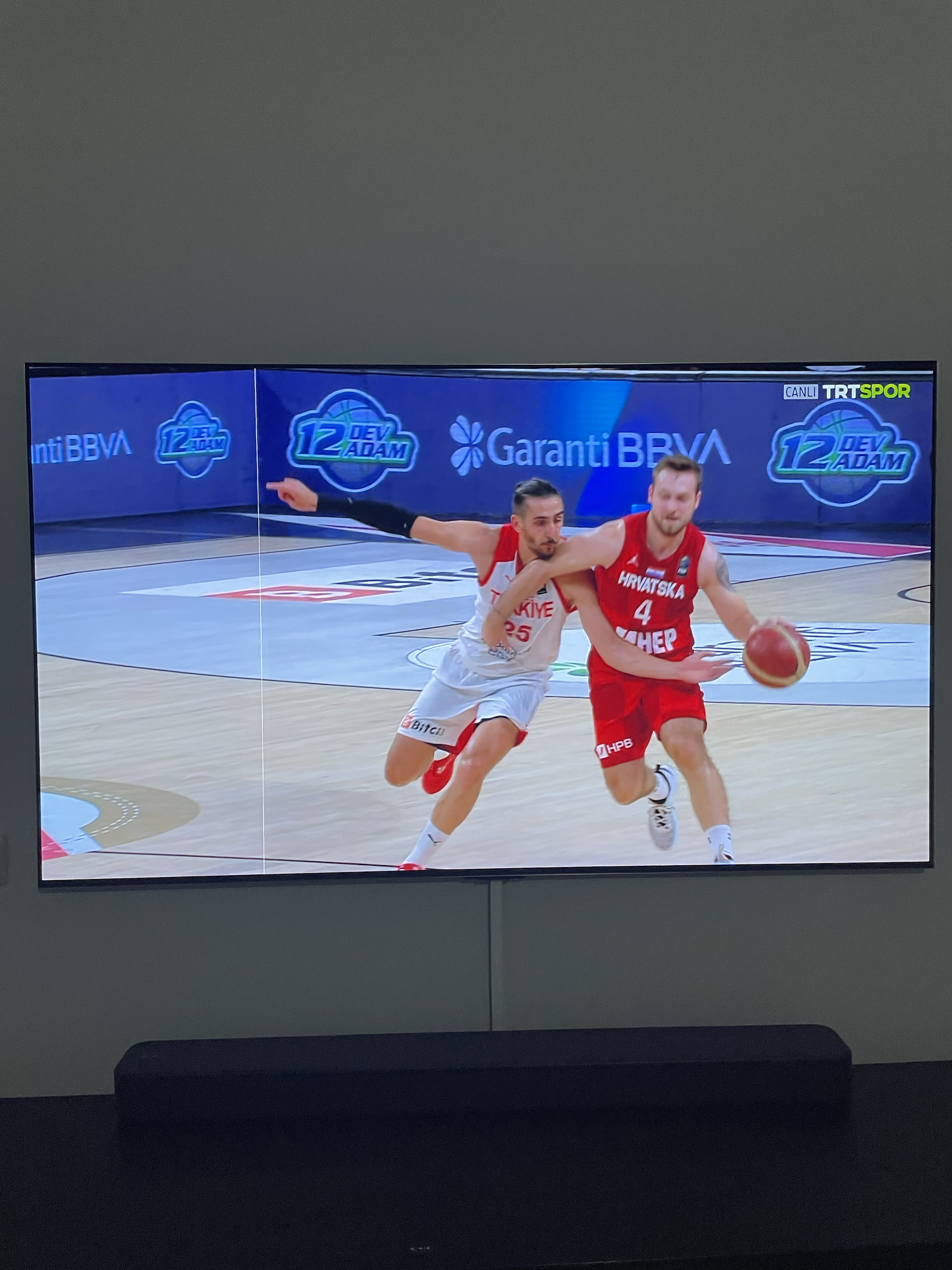

Merhaba arkadaşlar.yaklaşık bir yıl önce aldığım lg55g2 tv’de bugün birden böyle bir çizgi meydana geldi.ne yapmalıyım? Nasıl bir yol izlemeliyim.bu sorunla karşılan oldu mu? Yardımcı olursanız sevinirim..
2 yıl
Aynısı başıma geldi 3 mesaj yukarda resimler var servis paneli evde değiştircek benimkinin

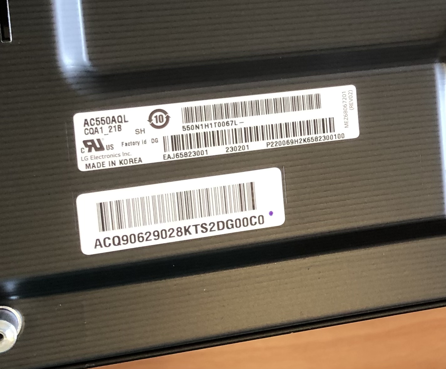

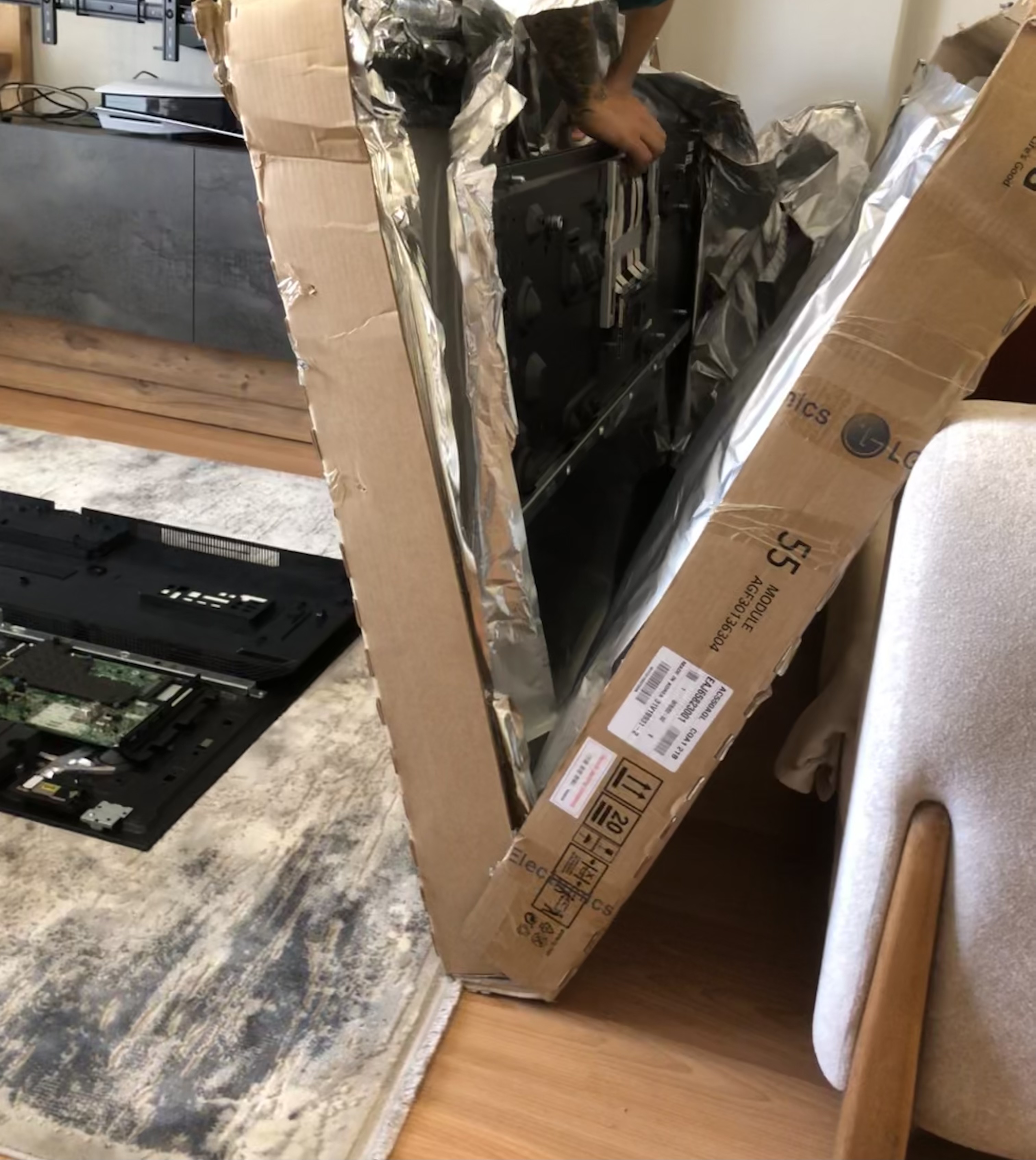

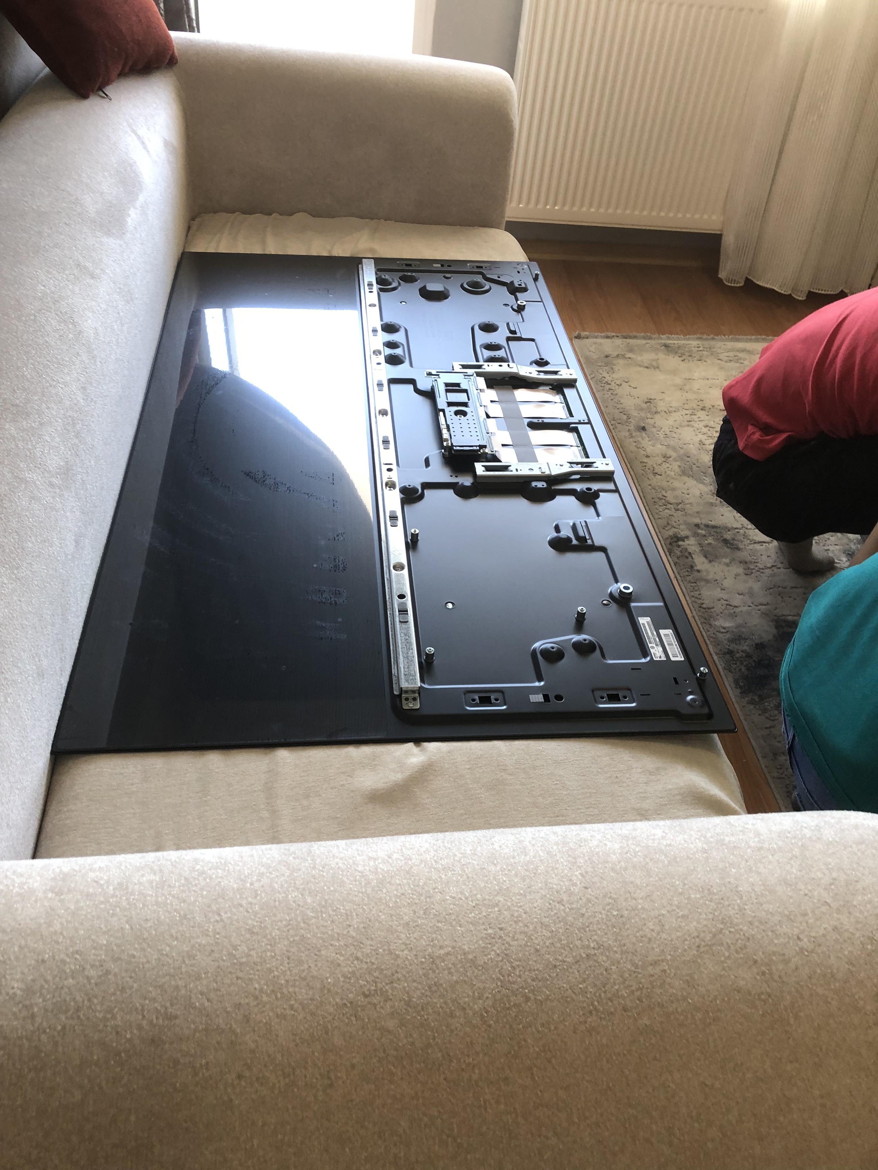

Hocam servis gelip bugün paneli değiştirdi kutusunu benim yanımda açtılar ekranı önü arkası full jelatinliydi sorunsuz kurdular ölü pixsel testini yanlarında yaptım hiç çıkmadı ev zifiri karanlık olmadığı için diğer testleri gece yapacağım.
Bendeki panel ve etiketi
Buda getirdikleri panel ve etiketi
Kutusu

Polonya üretimi değil. Polonya'da birleştirilmiştir yazıyor. Bendeki C1'de Polonya'daki fabrikada birleştirilmiş. Paneller yalnızca LG tarafından kendi anavatanında üretiliyor. Bu yüzden gelen panelin Kore'de üretilmiş olmasından daha doğal bir şey yok.
Hayırlı olsun, sorun kısa sürede çözülmüş. Herkes sizin kadar şanslı olmuyor.
