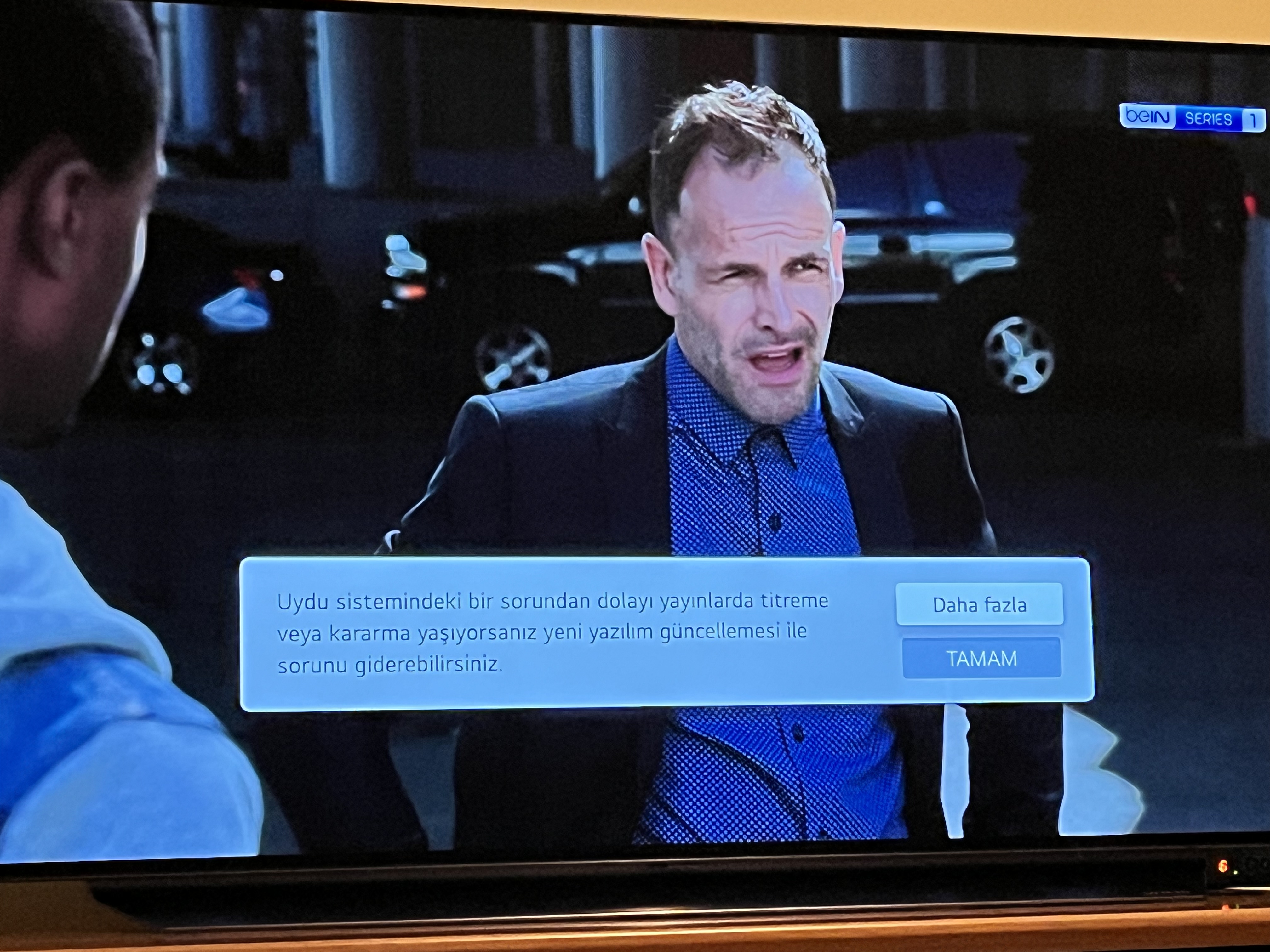

Güncellemeyi yapmama karşın halen böyle uyarı alıyorum.Normal mi bu?Harici uydu alıcı kullanıyorum (Digitürk)
