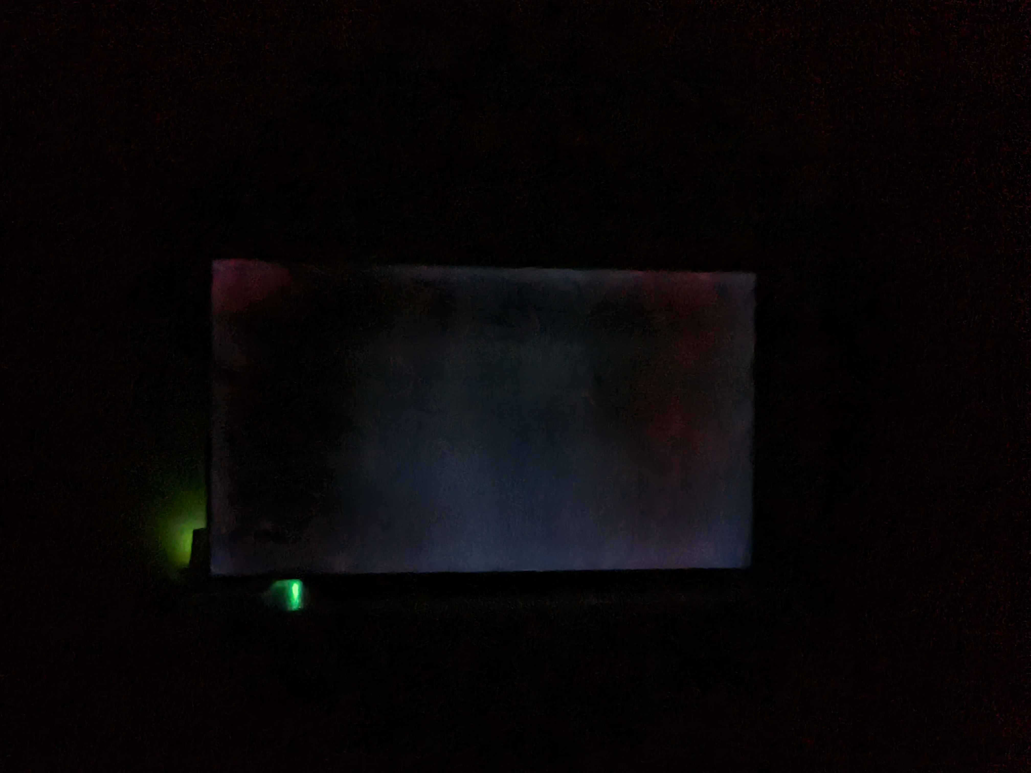

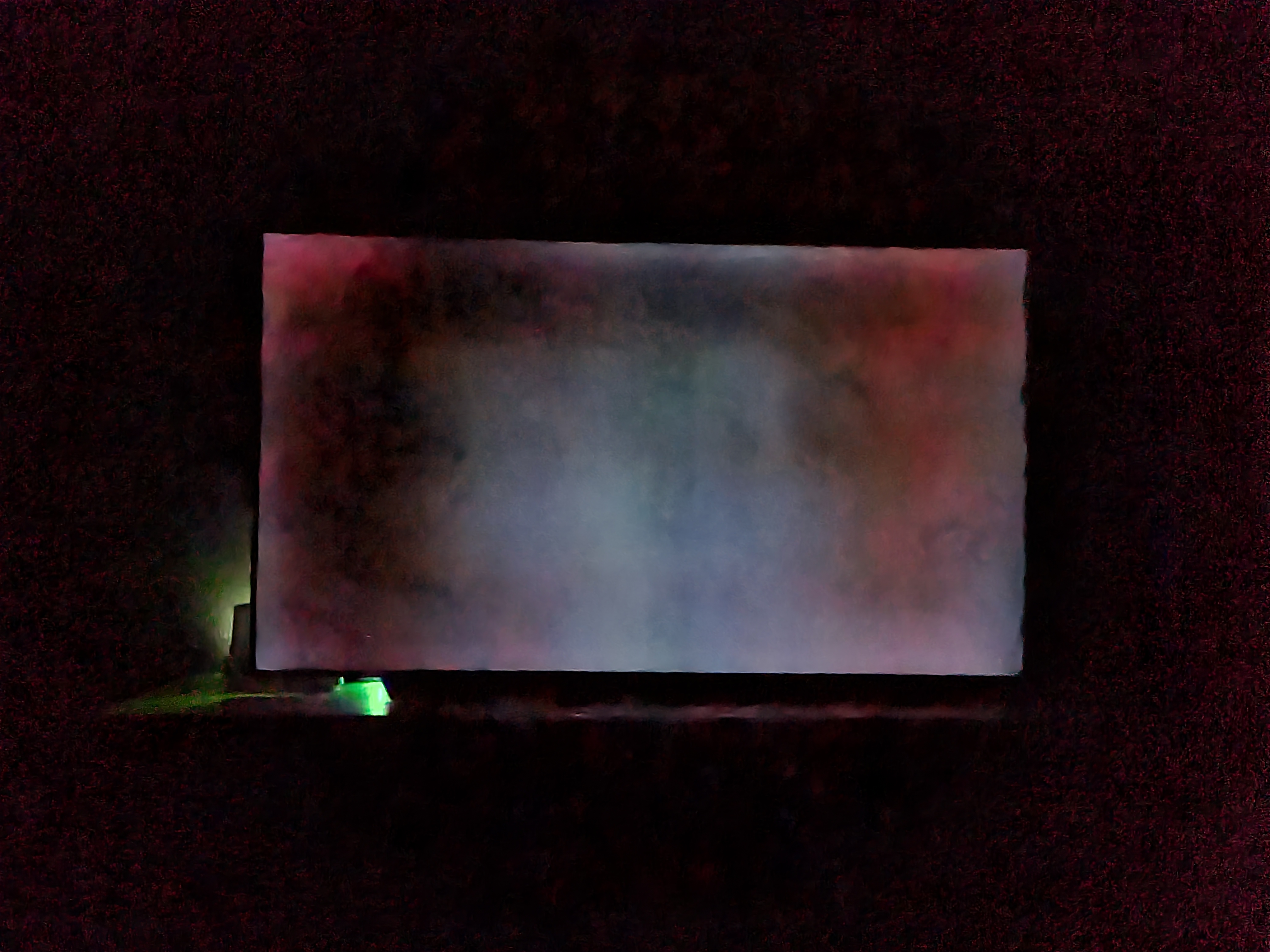

Peki nedir bu sorun tam olarak. Uzun vadede yayilmayacagini, artmayacagini nasil bilebiliriz
Bu mesajda bahsedilenler: @LastFaded
3 yıl
Hocam benzer bir durum benim TVm’de de kutudan çıktığında görülmüştü. Hatta servisle akşam gelip değişmesi konusunda anlaşmıştık. Ancak 1 kez pixel refresh yaptıktan sonra sorun düzeldi ve bir daha da hiç gözlemlemedim. Dolayısı ile panel değişiminden önce pixel refresh ile deneyin. Olmazsa zaten servis değişimi sağlar.

Teşekkürler üstad. Pink tint evo panellerde oluyor.
Peki bendeki problem nedir. Resim ve videoya bakabildiniz mi?
Videoda açık açık belli aralıklarla o noktalarin çevresinde ışık titreşimleri oluyor mesela videodaki
7 ila 9. Saniye ve 12 ila 14. Saniyelerde açık açık belli oluyor

Baktım şimdi tekrardan. 7-9 saniye arası anakart hatası gibi duruyor. Servis çağırın karar versin.
Bu mesajda bahsedilenler: @Timur5454

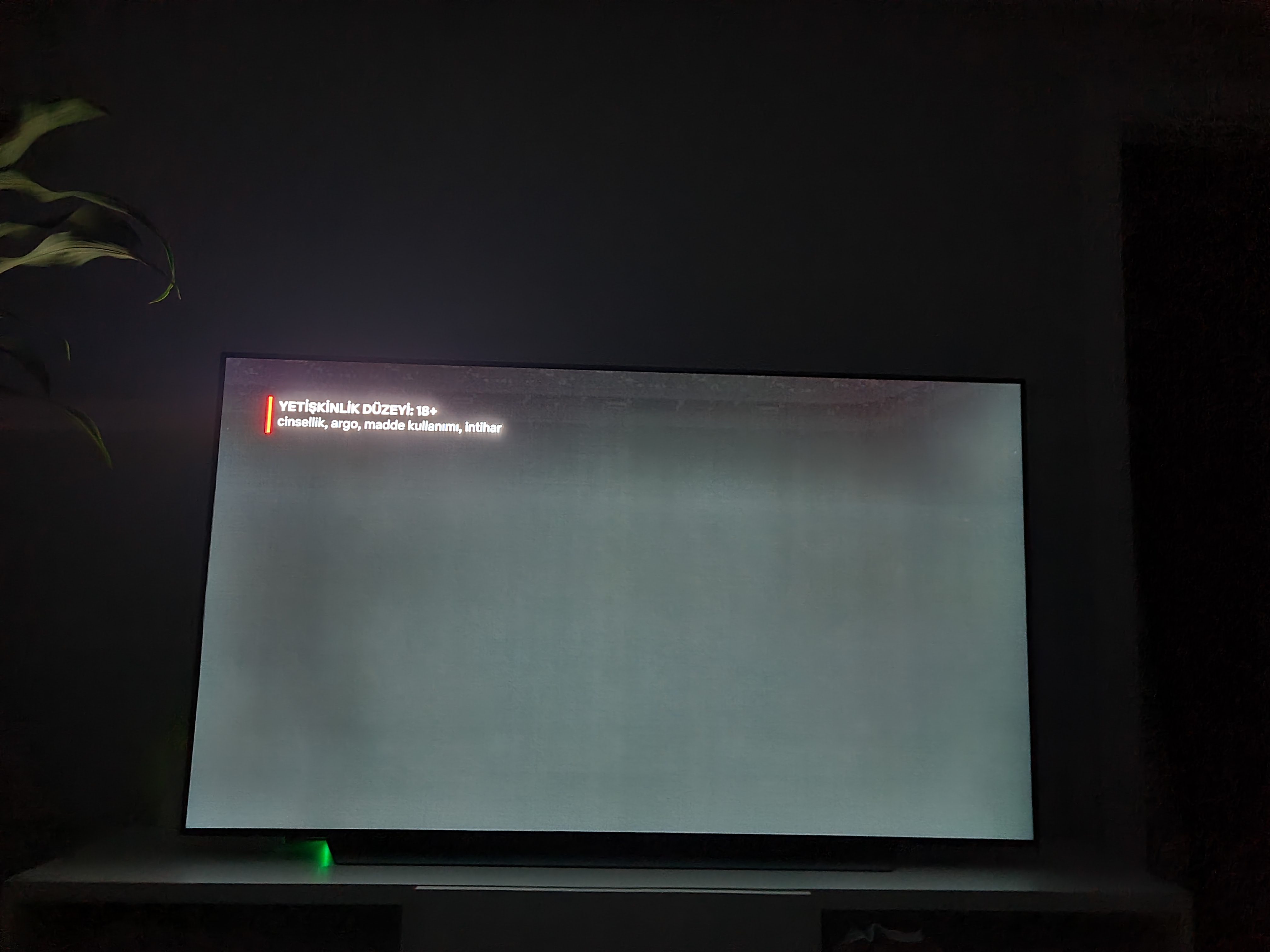

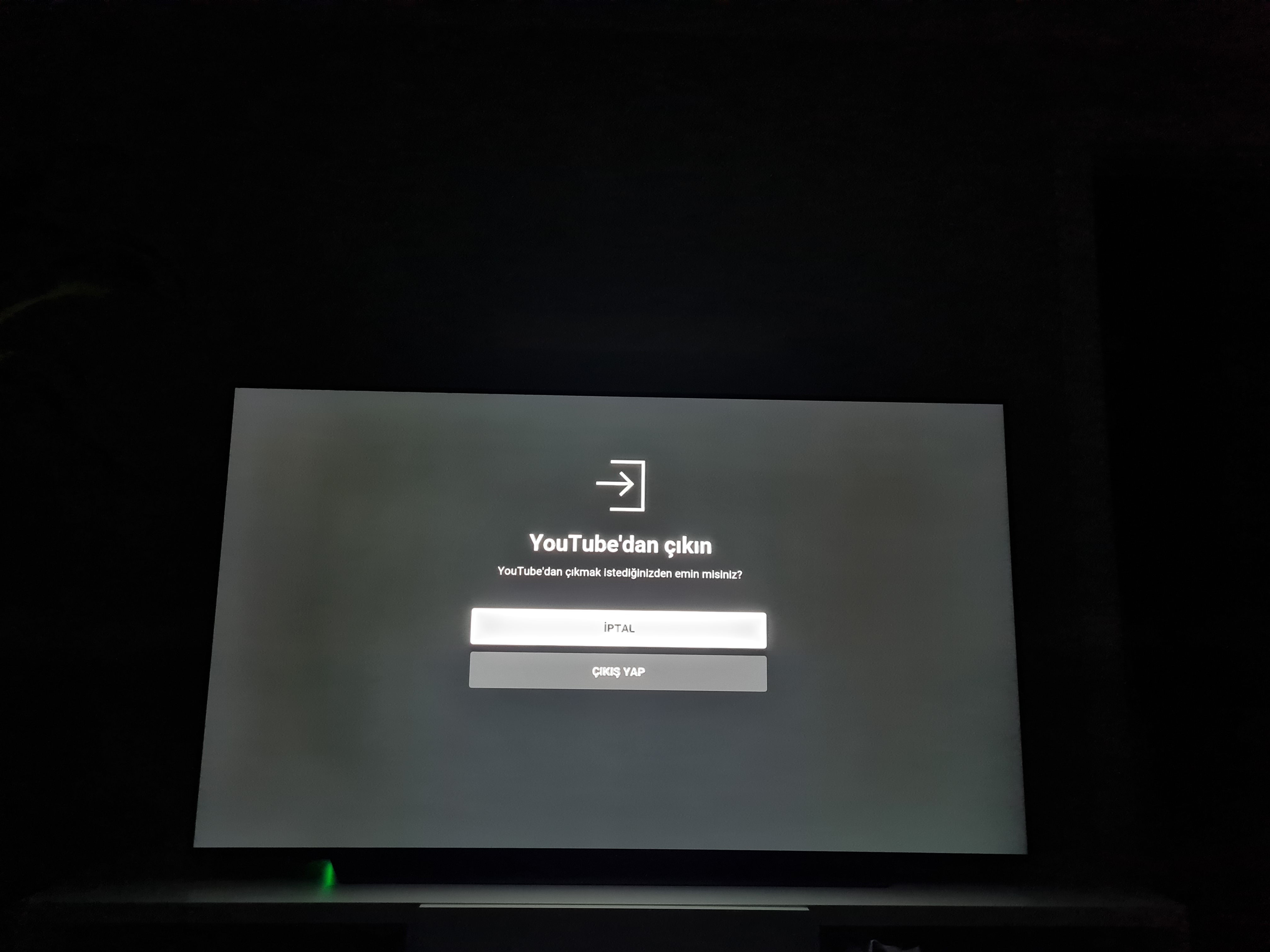

Ps5 de Cold War oynarken farkettim. Yükleme ekranı gri oluyor o sırada çıkıyor sol köşe bu şekilde. Bu bir sorun mu ?
W
3 yıl
Hangi tv modeli hocam bu? Hemen hemen 5 yılda benim ekran bu hale geldi düz griden, tv yeni ise iade şansınızı deneyin derim
Bu mesajda bahsedilenler: @elvis35
3 yıl
Cx65 im var. 2-3 ay önce yaşamıştım. Nasıl geçti bilmiyorum. Güncelleme sonrası diye düşünüyorum.
Bu mesajda bahsedilenler: @gfblugano35
