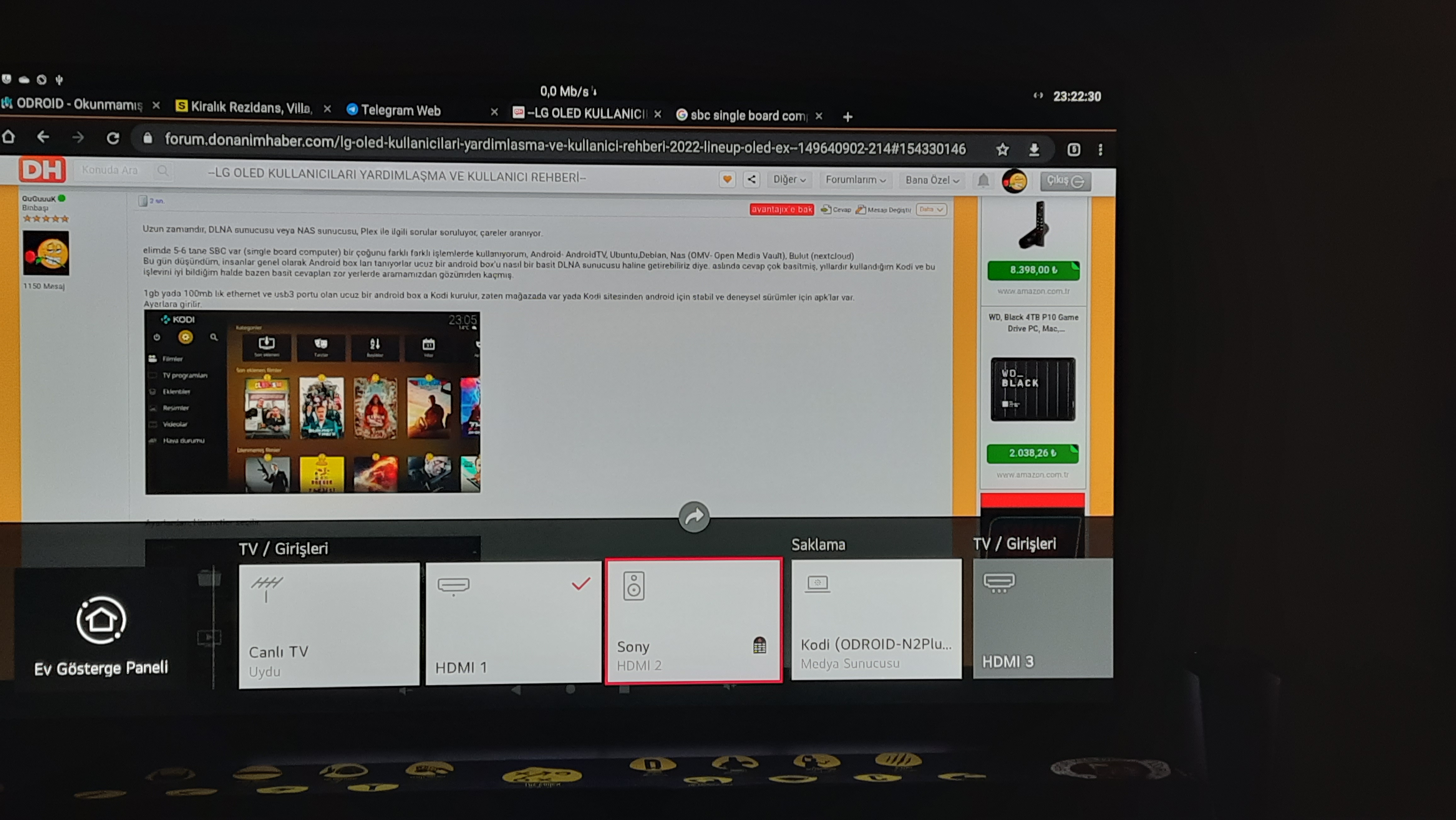

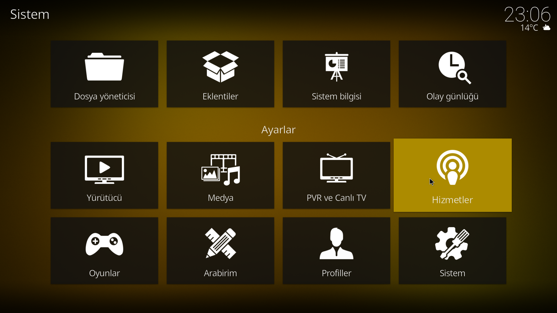

Uzun zamandır, DLNA sunucusu veya NAS sunucusu, Plex ile ilgili sorular soruluyor, çareler aranıyor.
elimde 5-6 tane SBC var (single board computer) bir çoğunu farklı farklı işlemlerde kullanıyorum, Android- AndroidTV, Ubuntu,Debian, Nas (OMV- Open Media Vault), Bulut (nextcloud)

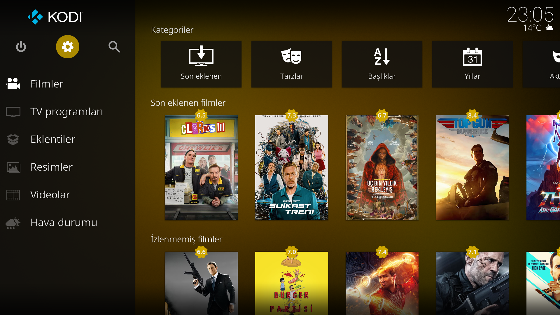

Bu gün düşündüm, insanlar genel olarak Android box ları tanıyorlar ucuz bir android box'u nasıl bir basit DLNA sunucusu haline getirebiliriz diye. aslında cevap çok basitmiş, yıllardır kullandığım Kodi ve bu işlevini iyi bildiğim halde bazen basit cevapları zor yerlerde aramamızdan gözümden kaçmış.

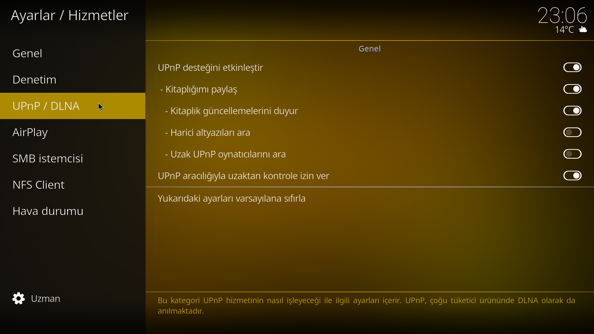

1gb yada 100mb lık ethernet ve usb3 portu olan ucuz bir android box a Kodi kurulur, zaten mağazada var yada Kodi sitesinden android için stabil ve deneysel sürümler için apk'lar var.
Ayarlara girilir.
Ayarlardan, Hizmetler seçilir.
Hizmetlerden, UPnP/DLNA seçilir.
Resimdeki gibi UPnP desteği etkinleştirilir, kitaplığı paylaş etkinleştirilir vs. ilem tamam. :)

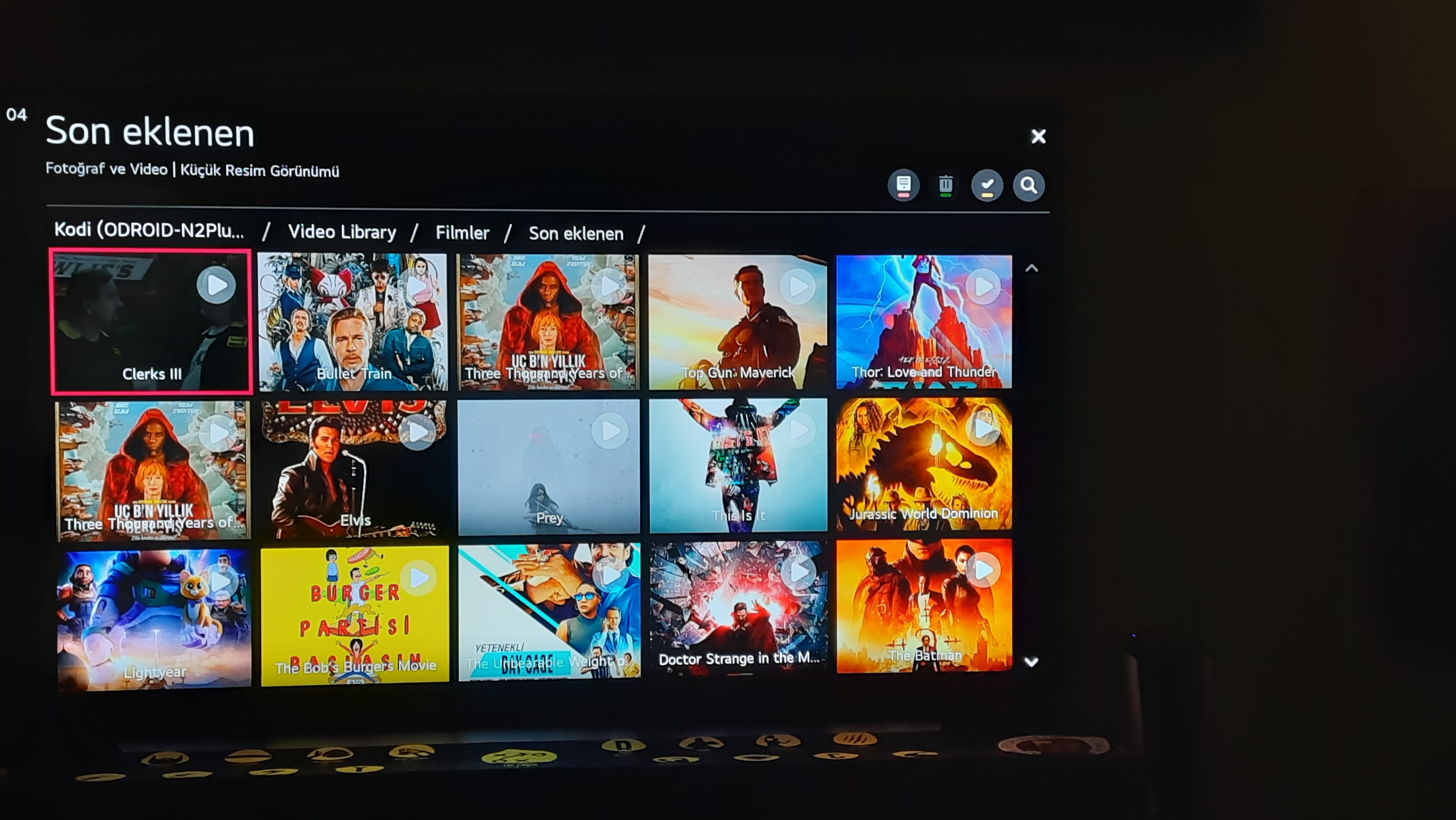

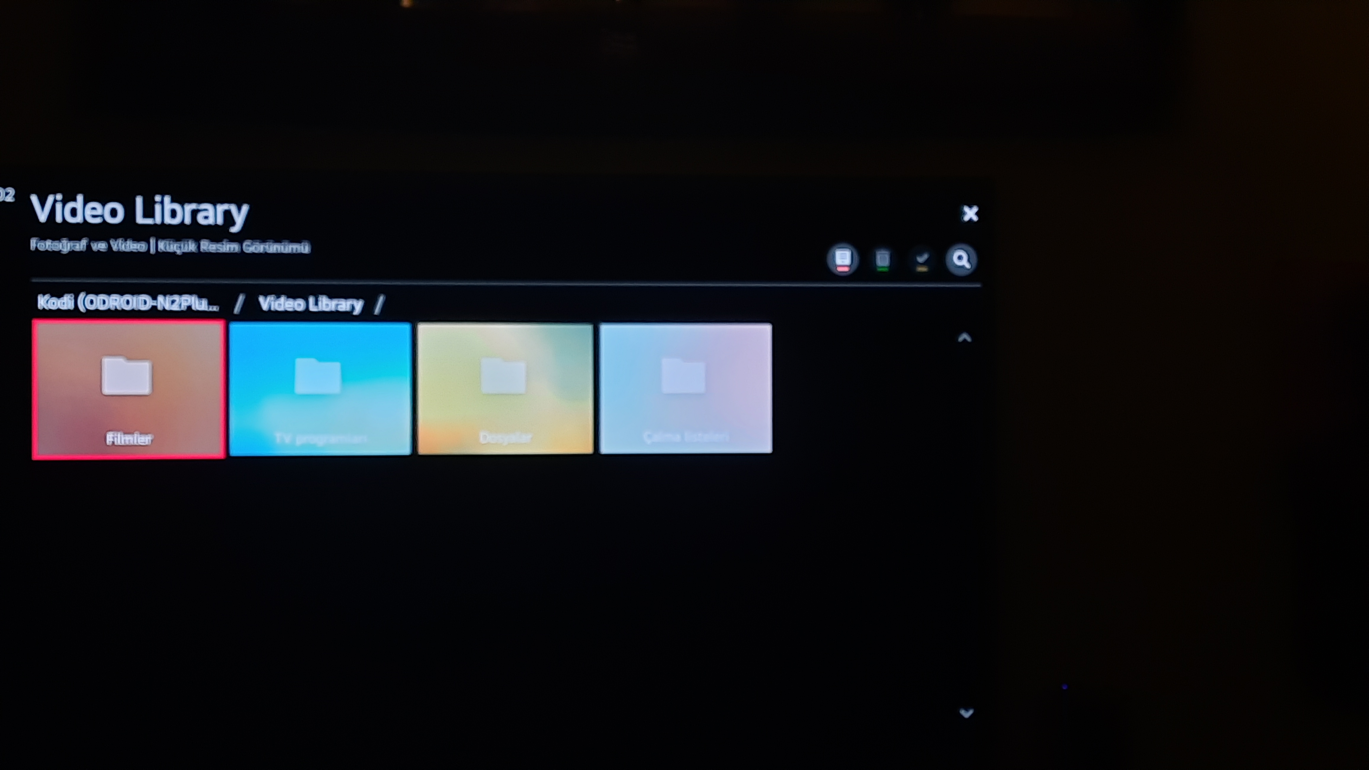

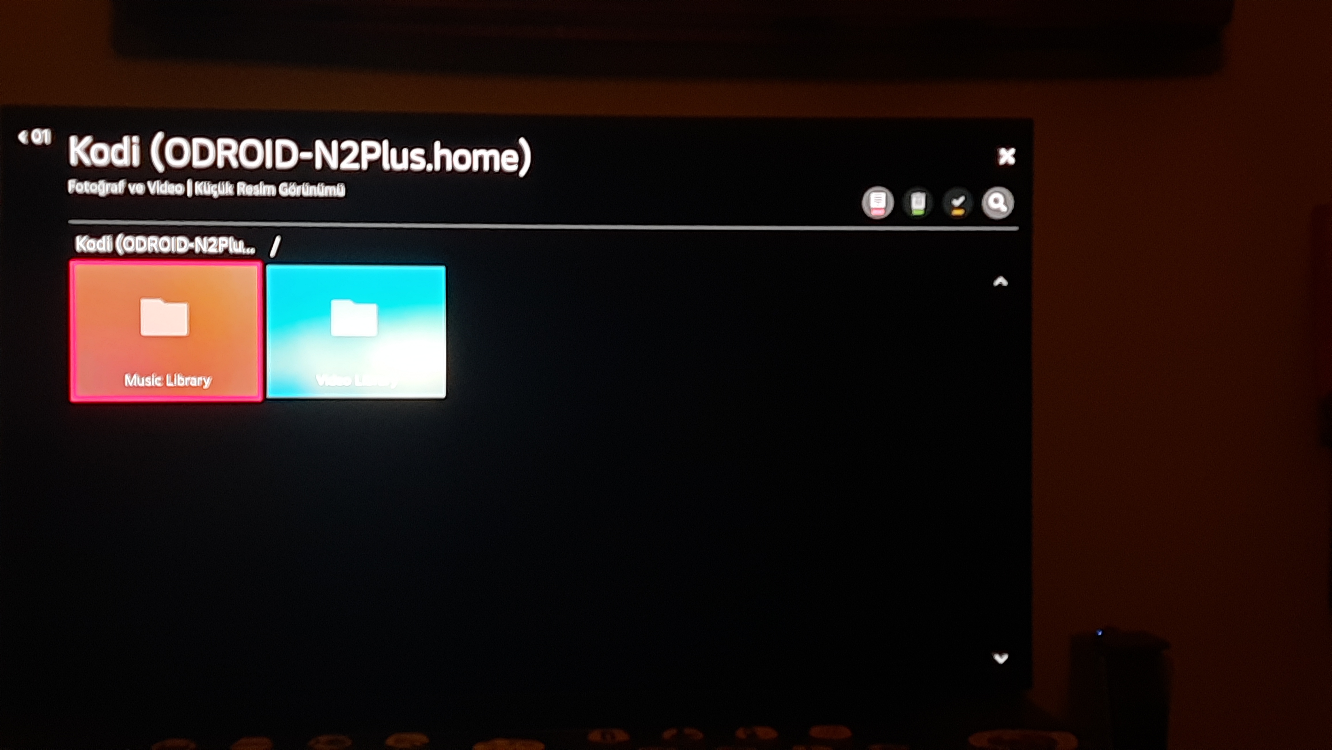

Bir kaç resimde, TV den ekleyeyim. DLNA nasıl görünüyor.
< Bu mesaj bu kişi tarafından değiştirildi GuGuuuK -- 4 Kasım 2022; 23:29:44 >
