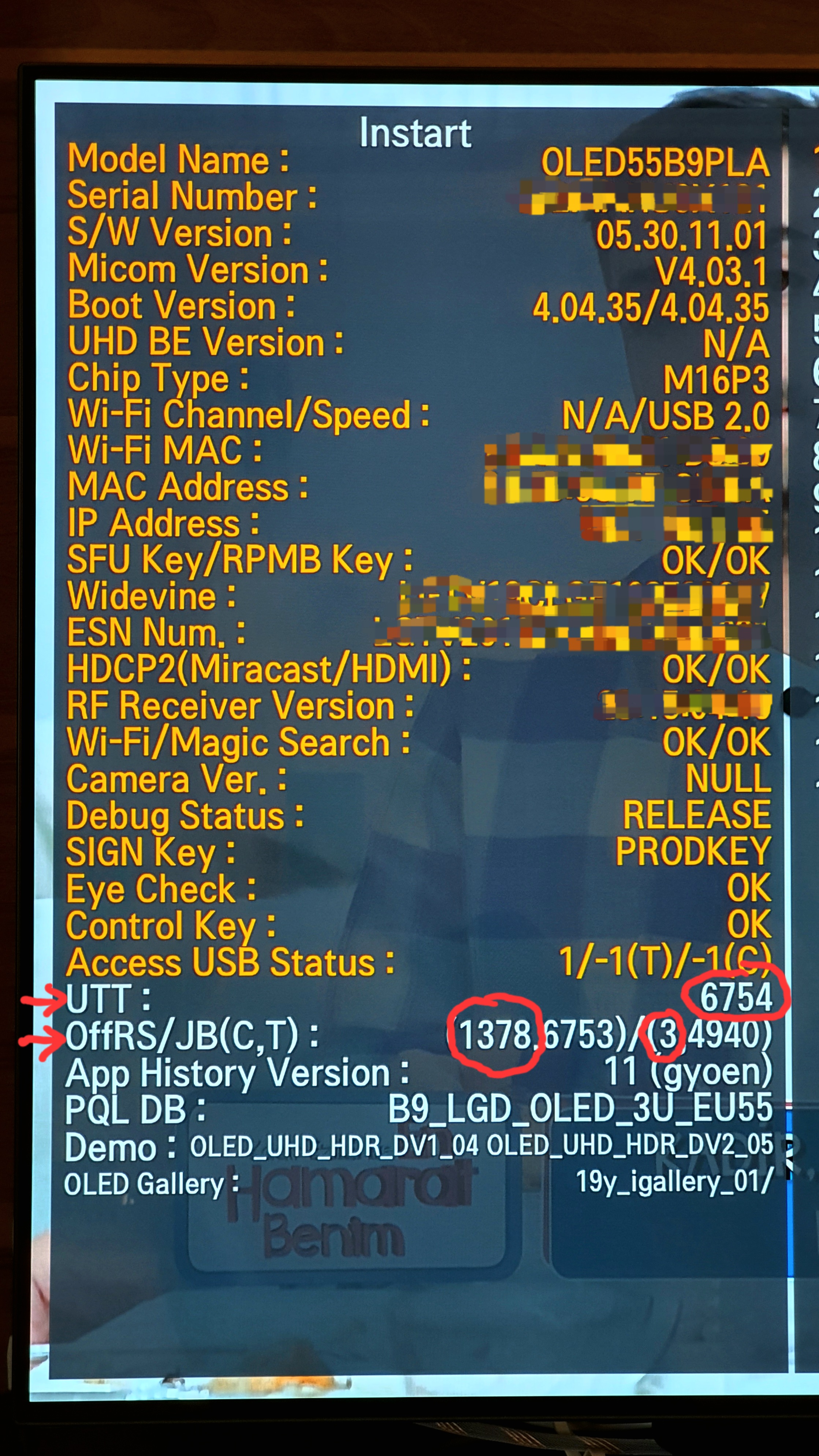

Aslında servis menüsünde çalışma saati, kısa uzun piksel düzeltme sayaç bilgileri mevcut. Bu menüye özel servis kumandası ile giriliyor. Kızılötesi özelliği olan akıllı telefonlar ile uygun kumanda programı kurarakda girilebiliyor (Dikkat: Servis menüsüne girip herhangi bir ayarı değiştirmek cihazı garanti dışı bırakır). Ben hanımın Samsung Note 4 telefonu ile girebiliyorum. Sizin vesileniz ile bi kontrol yapayım dedim:
UTT çalışma süresi oluyor 6754 saat açık kalmış.
OffRS/JB(C,T) piksel düzeltme. 1378 kere kısa piksel düzelme (4 saatte bir izlemeden sonra kapatıldığında yapılan) 3 kere de uzun piksel düzeltme (2000 saatte bir yapılan ve 1 saat süren) yapmış.
Bu arada TV'im 2 yıl 4 aylık. 1 yıl 8 aylıkken (4950 çalışma saatinde iken) kenarlarda çıkan ölü piksel sebebi ile garanti kapsamında paneli değişti. Değişti ama sayacı sıfırlamamış çok değerli yetkili servis elemanları...
