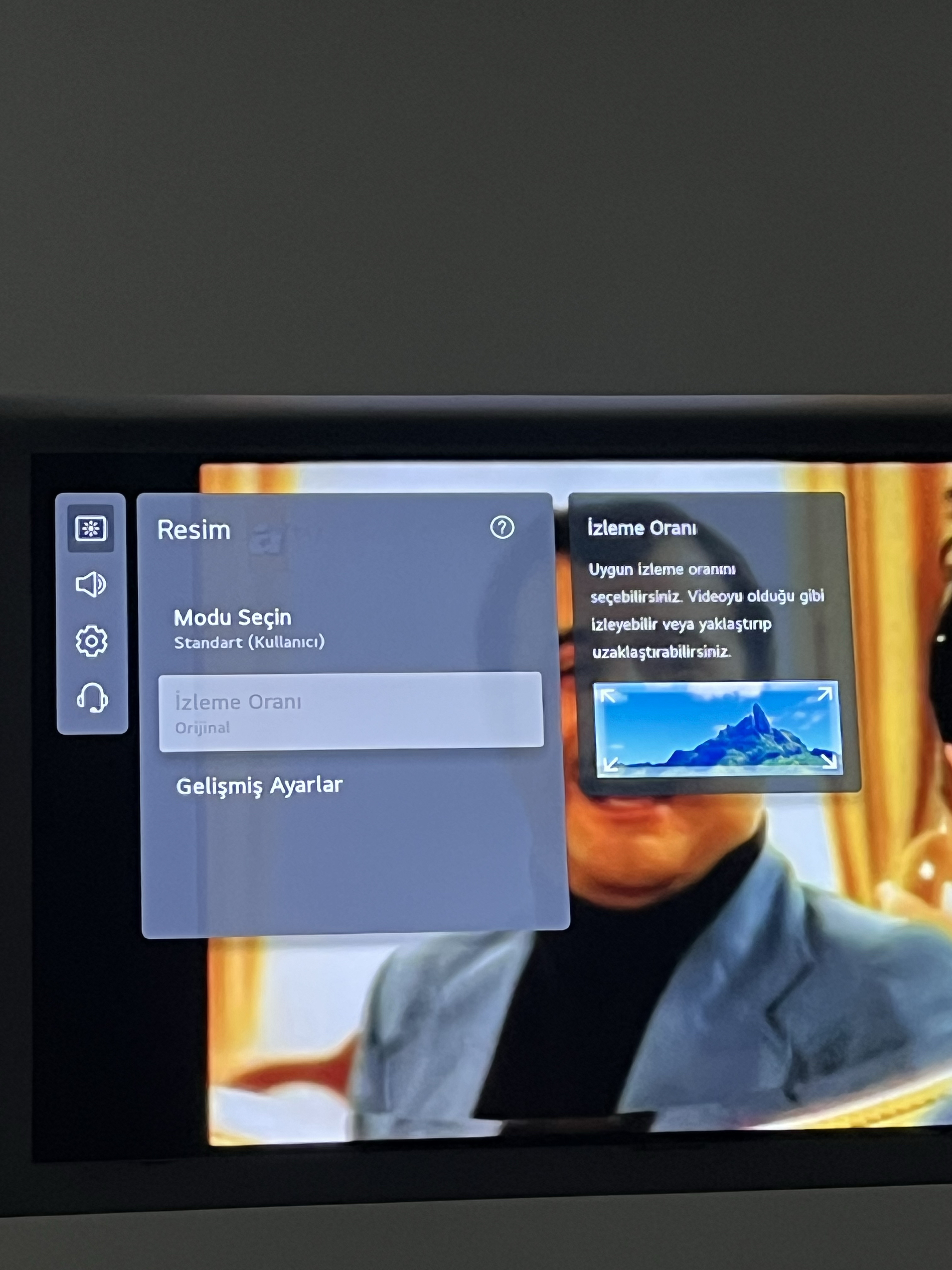

Merhaba,
Youtube’da özellikle eski içerikleri izlerken sağda solda siyah bölgeler oluyor. İzleme oranınından görüntüyü genişletmek istiyorum ancak ayarlarda aşağıda göreceğiniz üzere izleme oranı aktif olarak görünmüyor. Üzerine tıklıyorum açılmıyor. Ne yaptıysam beceremedim. Yardım rica ediyorum.
3 yıl (3460 mesaj)
youtube çözünürlüğü otomatikte tutuyor muhtemelen netflix e 1 kadın 1 erkek dizisinin ilk bölümünü açarsanız ondada aynı olur çok eski görüntüler 4:3 çekim muhtemelen.
