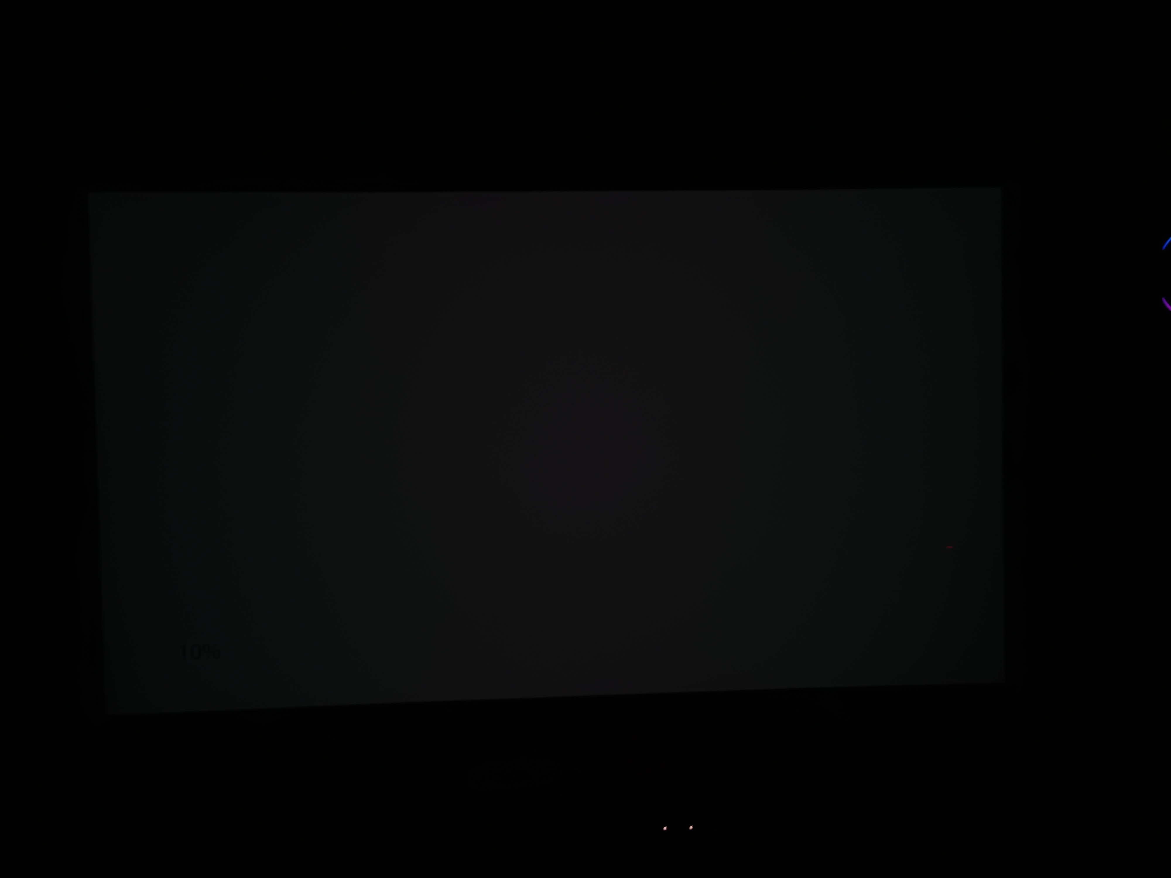

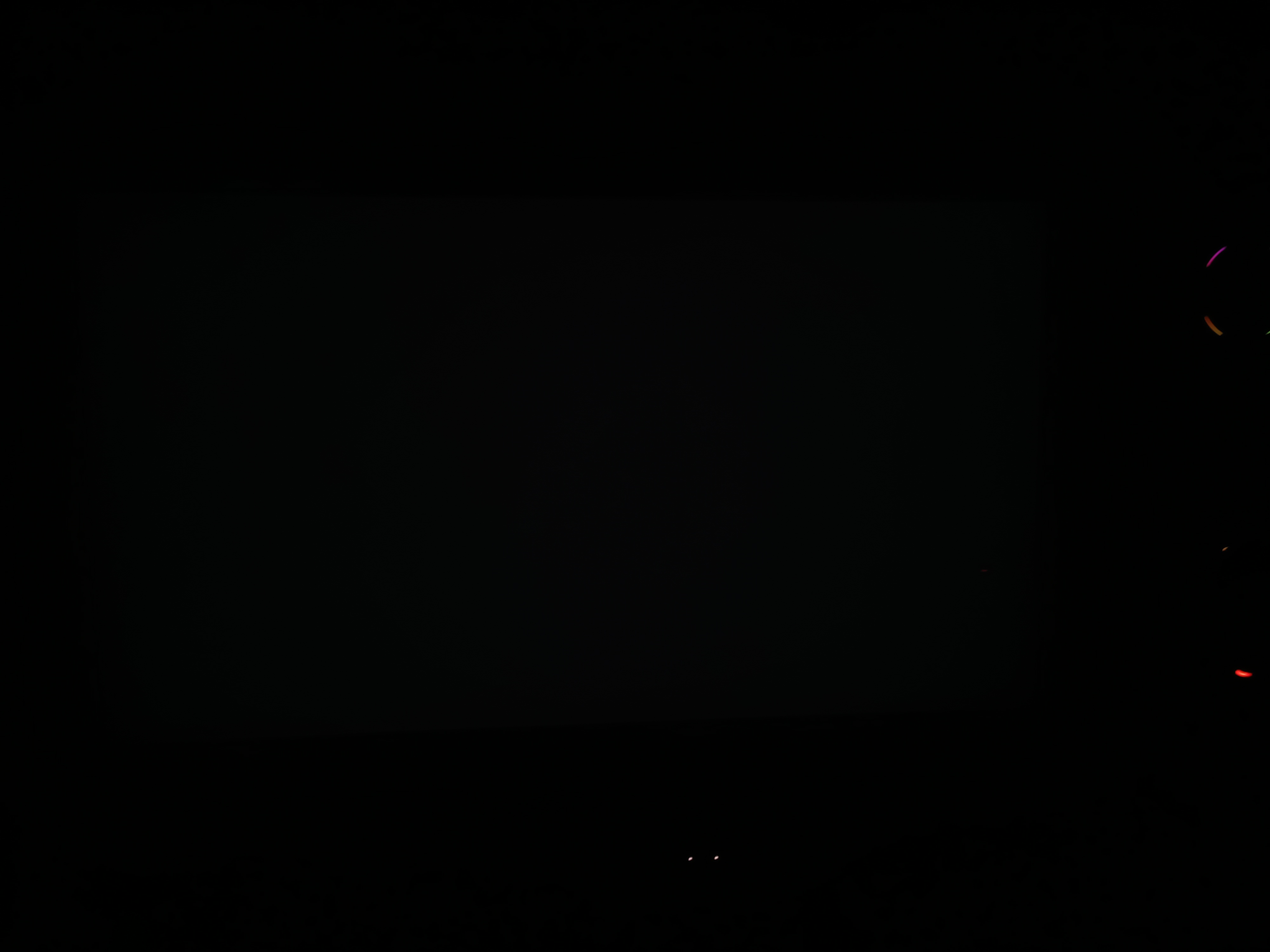

Grayscale testi yaptım şimdi zifiri karanlıkta fotoğrafları ISO 400'de çektim sanırım normal gibi
%10
%5
3 yıl
Alpercim %10 çok temiz görünüyor. Maşallah
%5 için gözükmediğinden yorum yapamıyorum

İyi geceler sayın @streamroller nasılsınız ? Sizin de desteğinizle teknolojinin nimetlerinden faydalandık lakin bir televizyonun( 55 Oled c14) bu kadar meşakatli olabileceğini sanmıyordum 😁
Dün gece dediğiniz testleri yapmaya çalıştım ama iso değerlerini bir türlü değiştiremedim. Bir kaç görüntü aldım yorumunuz benim için önemli yardımcı olursanız sevinirim. Birde bandinglerden ayrı ekranın kenarlarında ton farklılıkları oluşuyor sebebi nedir sizce?
Bu mesajda bahsedilenler: @StreamRolleR
3 yıl
Merhaba hocam. İyi Dilekleriniz için teşekkür ederim
Malesef TV nizin Banding ve Siyah Lekesi yüksek miktarda. Bunu konumun ilk sayfasında linkleri ile verdiğim Queens Gambit sahnesinden bakarak test edebilirsiniz. İçerik izlerken gözükürse ki büyük ihtimal gözükecektir bence değişim istemelisiniz.
Tabi bunlarfan önce bir kereye mahsus Pixel Refresh ( 1 saat süren ) yapıp iyileşme varmı bakın derim
