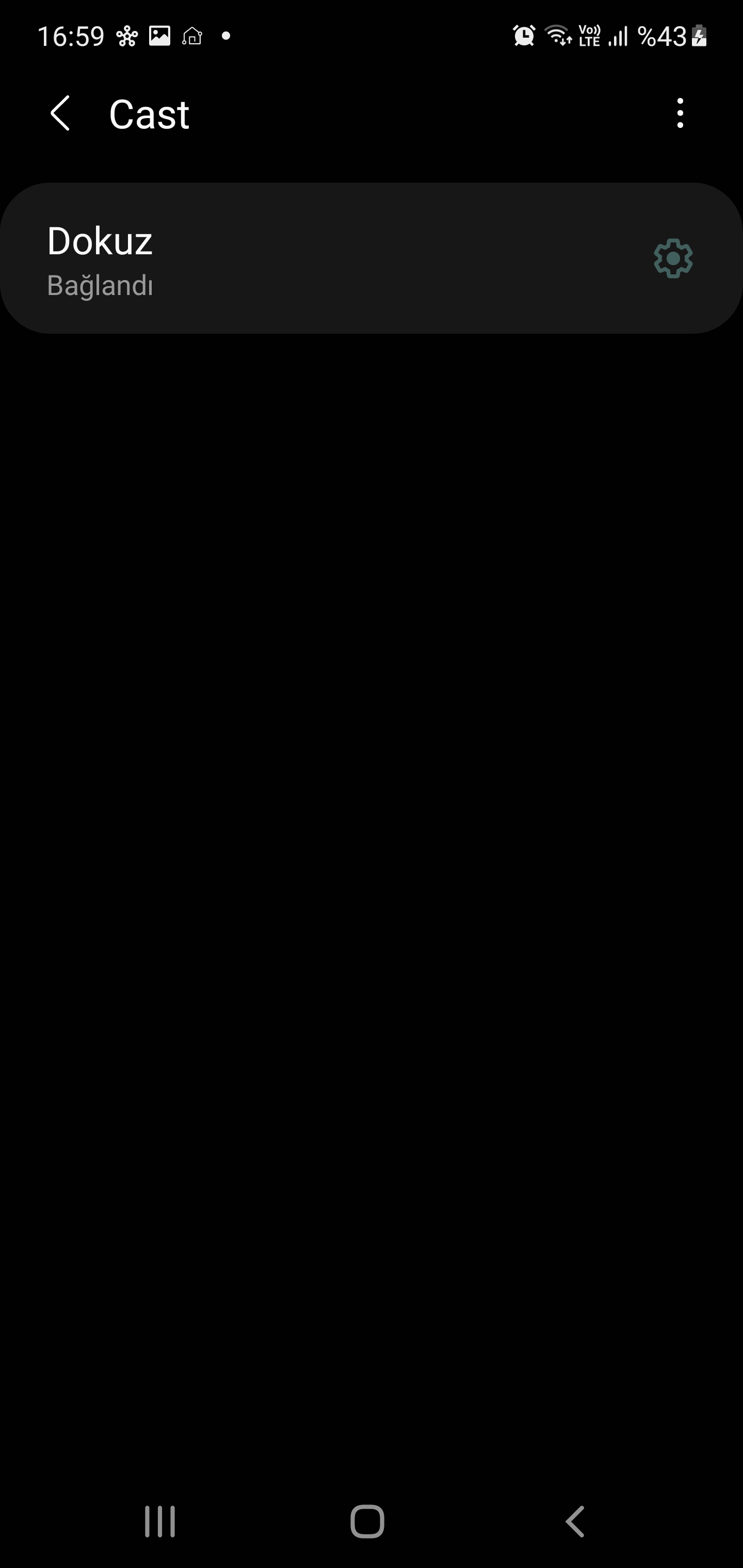

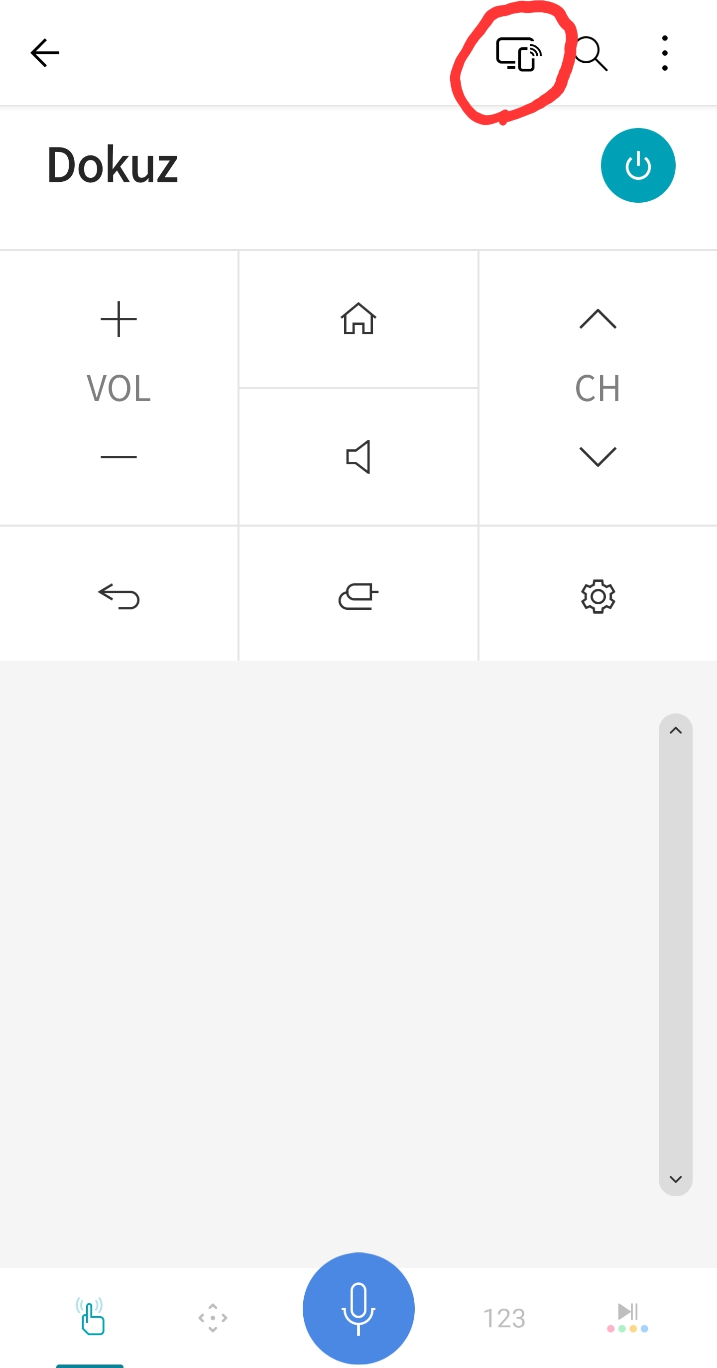

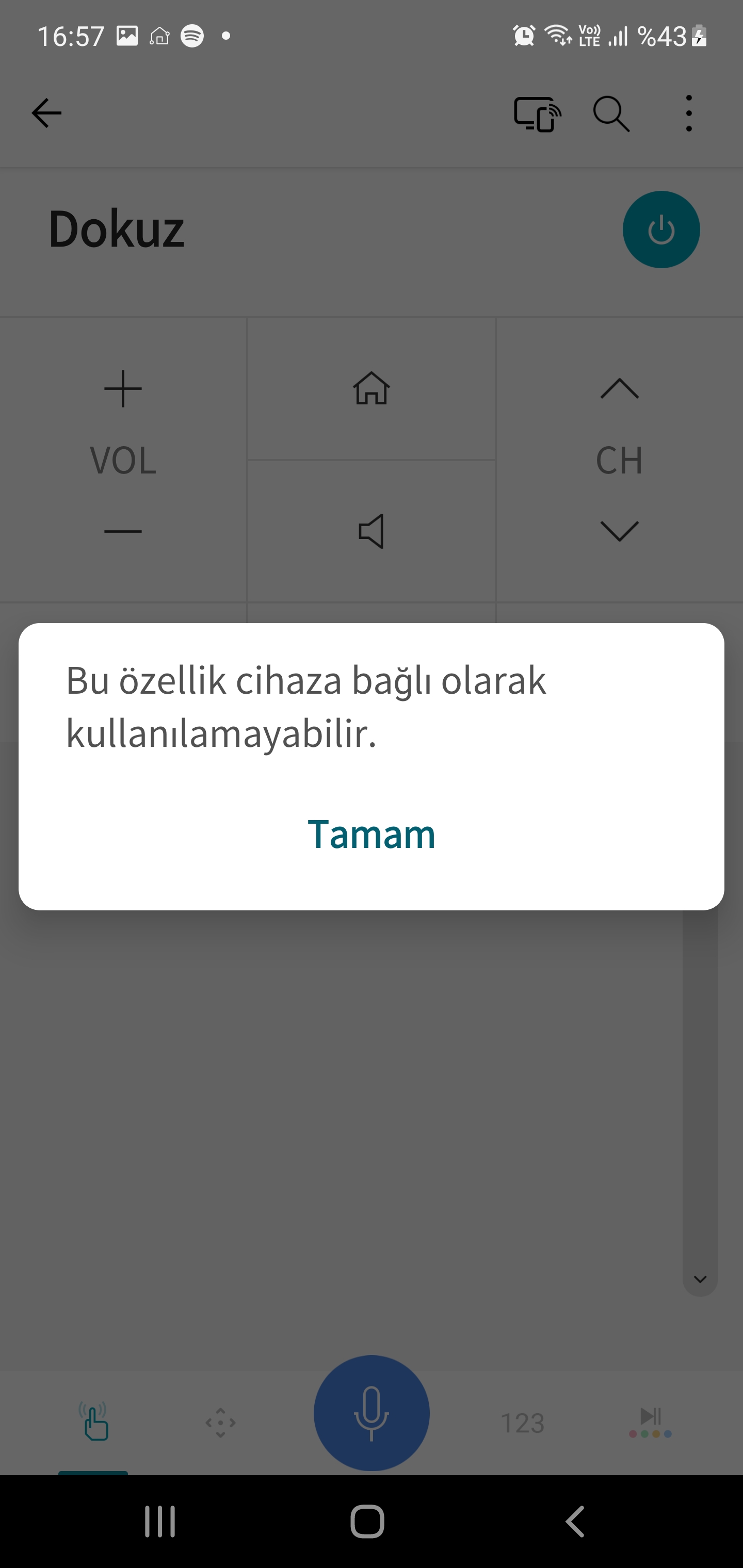

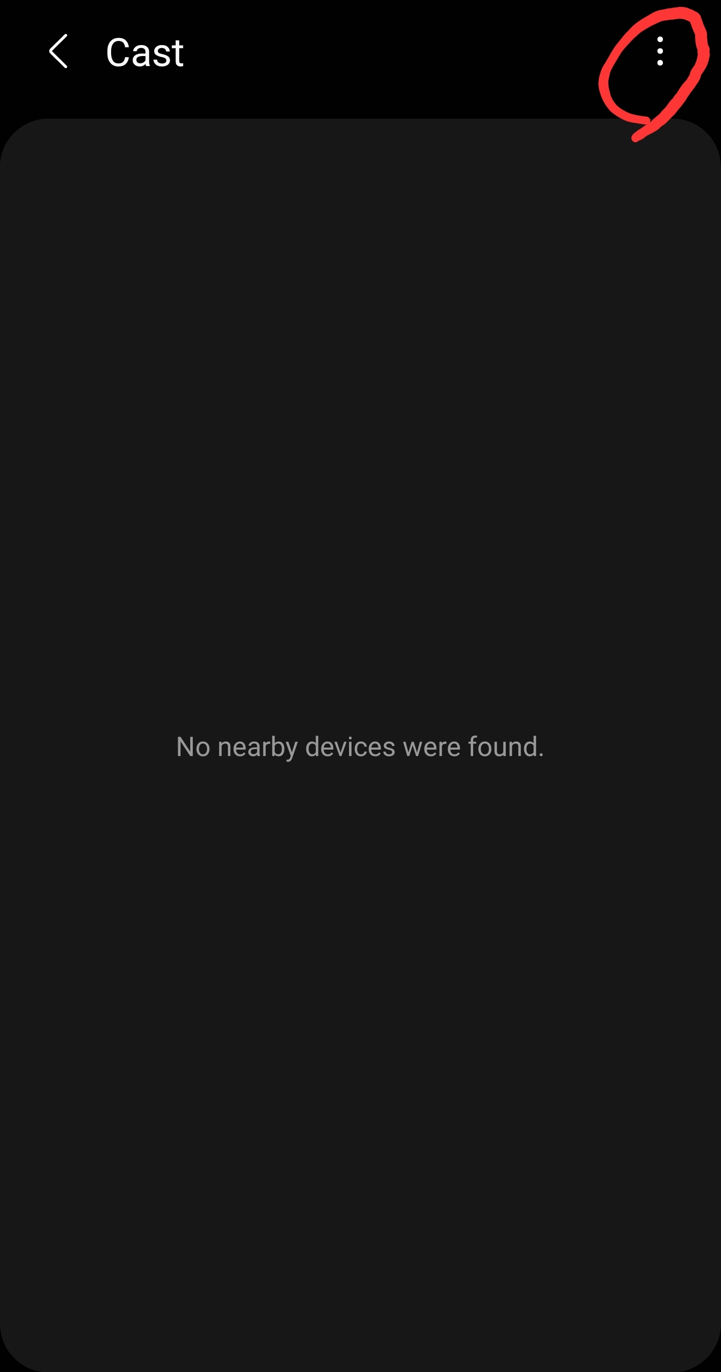

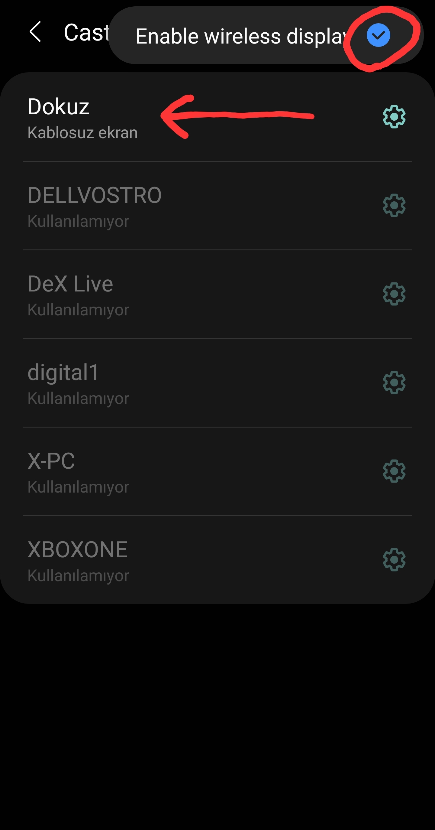

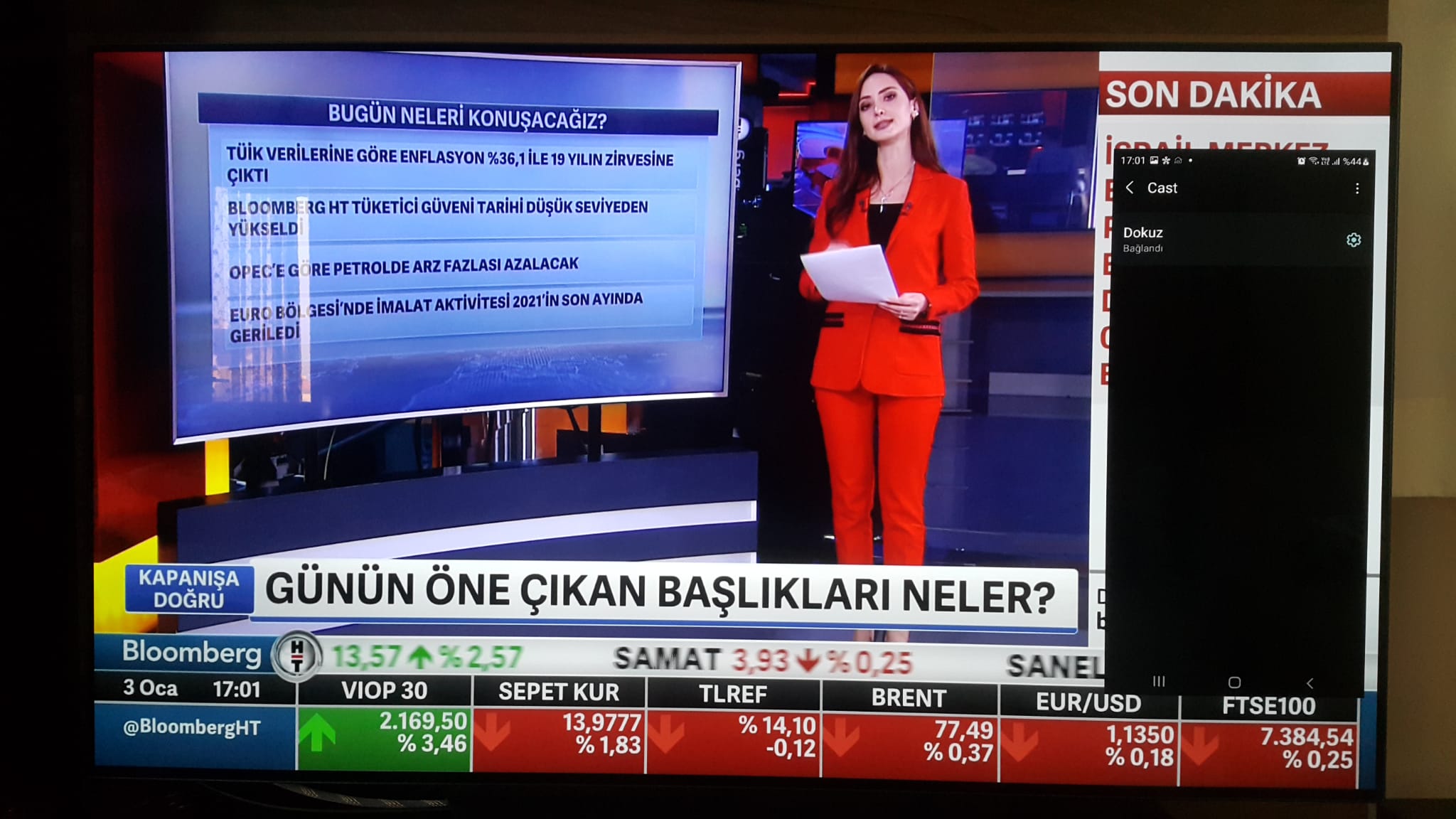

Telefonumdan LG oled55CX6LA model tv için ekran yansıtmaya çalıştığımda ekranda telefonum ismi çıkıyor xiaomi telefon tv nize ekran yansıtma yapmak istiyor diye popup çıkıyor ama altında sadece iptal çıkıyor kabul et çıkmıyor bundan dolayı ekran yansıtmayı yapamıyorum yardımcı olursanız sevinirim.

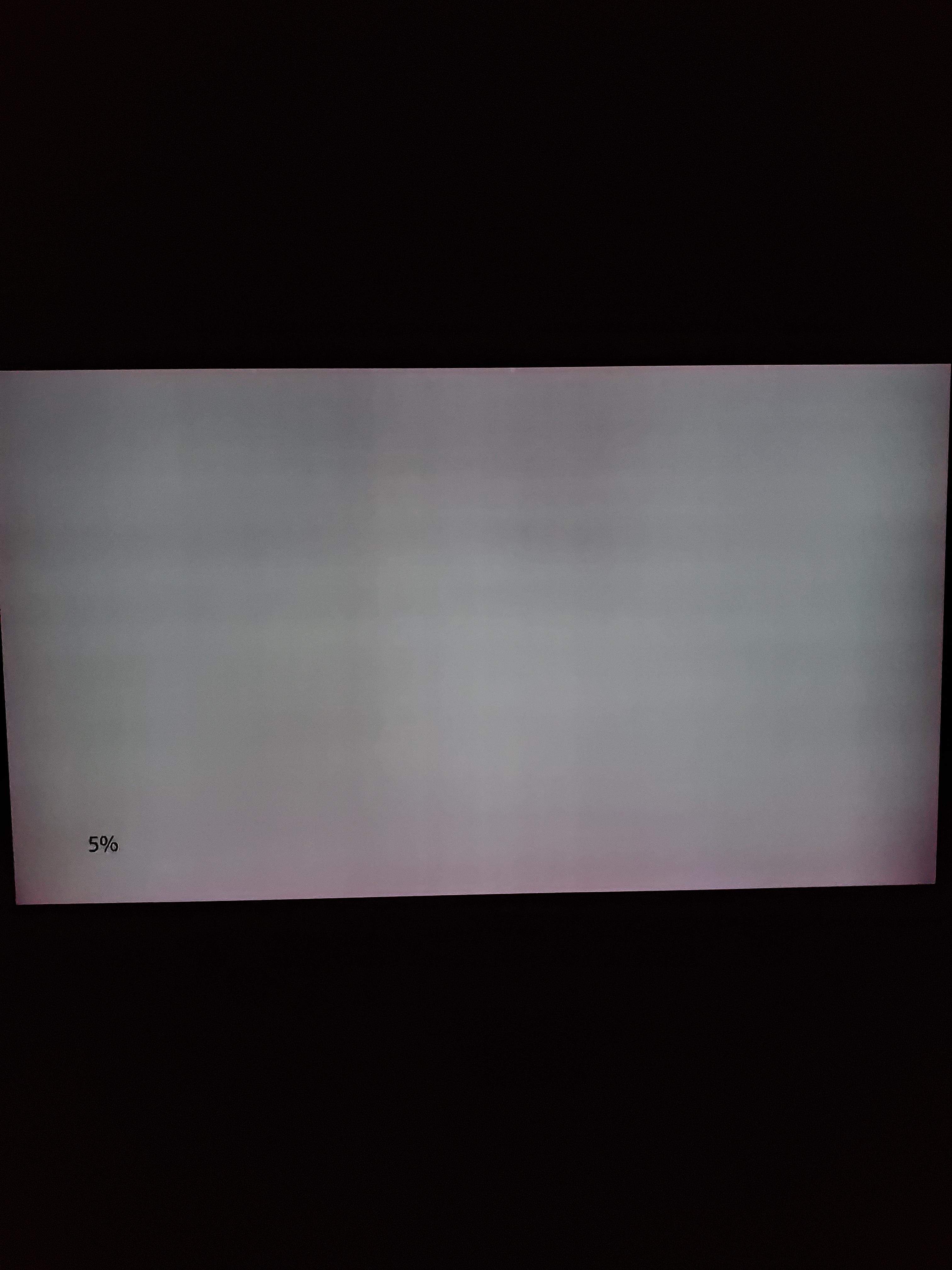

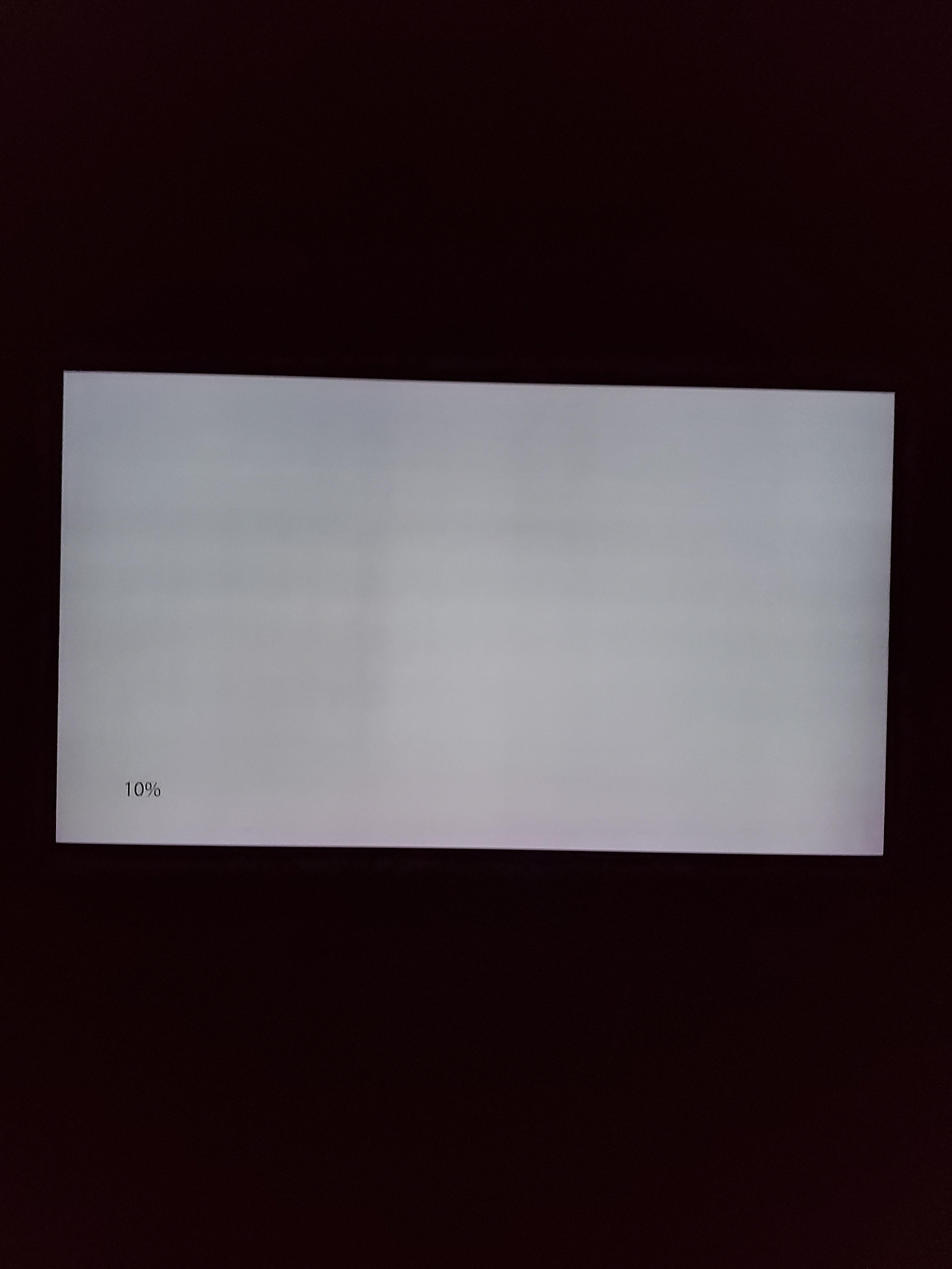

Hocam selamlar, TV 65G1, 1 ay kadar oldu alalı, ancak test edebildim, resim yüklüyorum, bana Vertical banding var gibi geldi, birde siz değerlendirirsiniz sevinirim.
Bu mesajda bahsedilenler: @StreamRolleR
4 yıl
Bu da %5 resmi hocam

Merhaba hocam
Orta şiddetli bir Banding mevcut. Ana Sayfadaki banding testlerini yaptınızmı ? Grey Scale fotosu koymak aslında bir anlam ifade etmiyor çünkü REAL WORLD CONTENT de gözükmüyorsa. Ana sayfada Queen’s Gambit küvet sahnesi var orada deneyin.
200H + 2000H sonra daha da toparlayacak

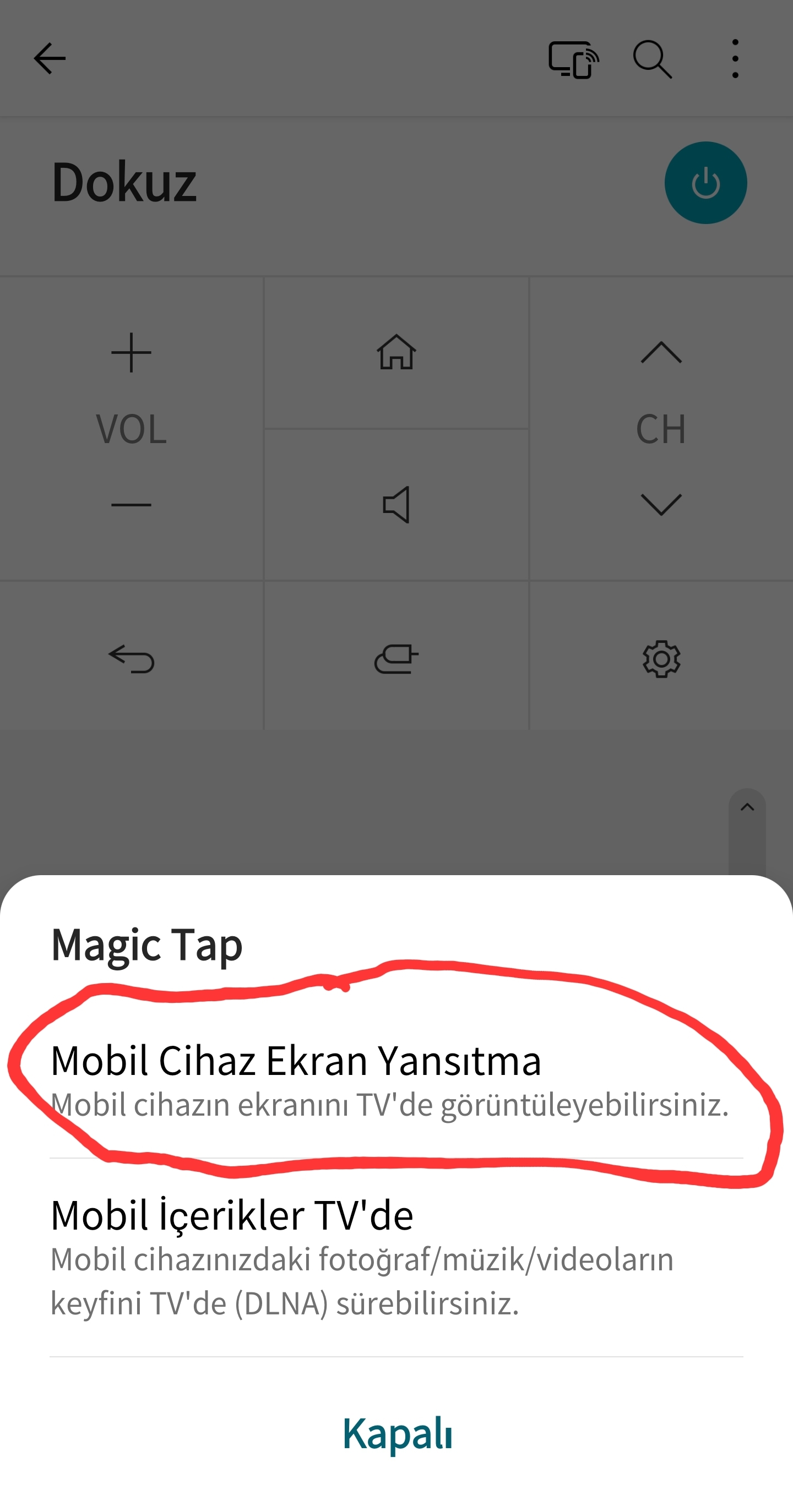

Ekran Paylaşımı Ayarları'ndan Eşleştirme Geçmişini Sil'in; sonra tekrar deneyin...
Telefon ve TV aynı ağa bağlı mı? Ekran paylaşma aracı olarak telefonda ne kullanıyorsunuz? Telefonun kendi ekran paylaşma aracını mı yoksa LG ThinQ uygulamasını mı?

Evet hocam küvet sahnesini test ettim, çok rahatsız edecek şekilde göze batmıyor, cihazı alalı 1 ay kadar oldu ancak, toplasan 10 saat kadar ancak kullanmışımdır, ilerde toparlayacak olmasına sevindim, yeterki değişimlik bir durum olmasın, cevap için teşekkürler.

Sevindirici. En zorlu sahnelerden biride Marco Polo daki at sahnesi.. bunuda denedinizmi ?
Burdan geçerse başka türlü görmeniz imkansız

Bu gece onu da deneyeyim hocam, teşekkürler 👍
