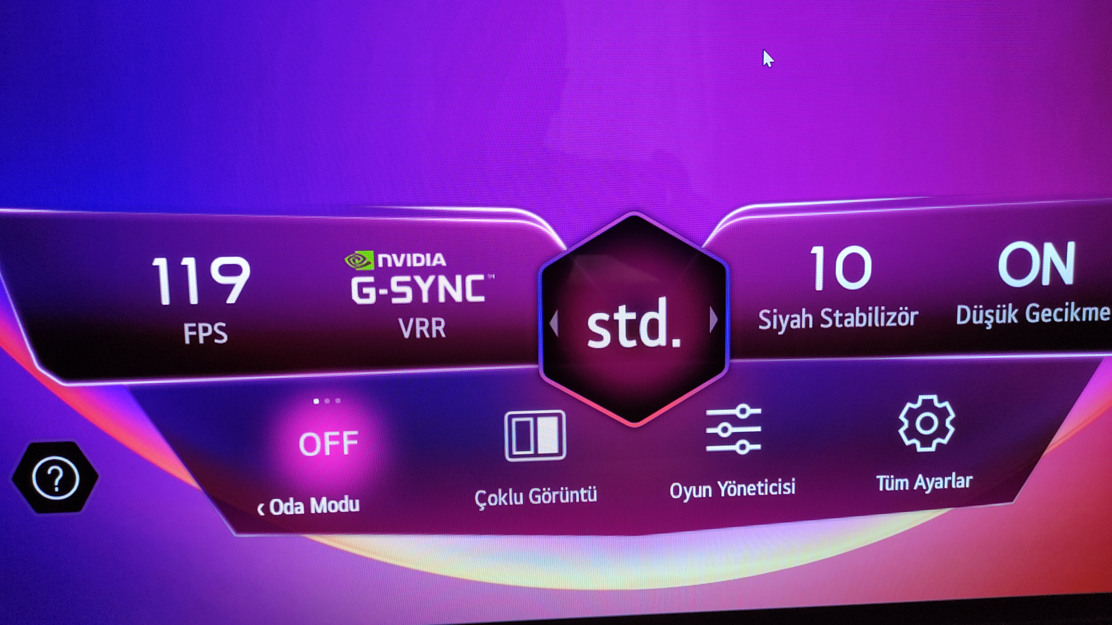

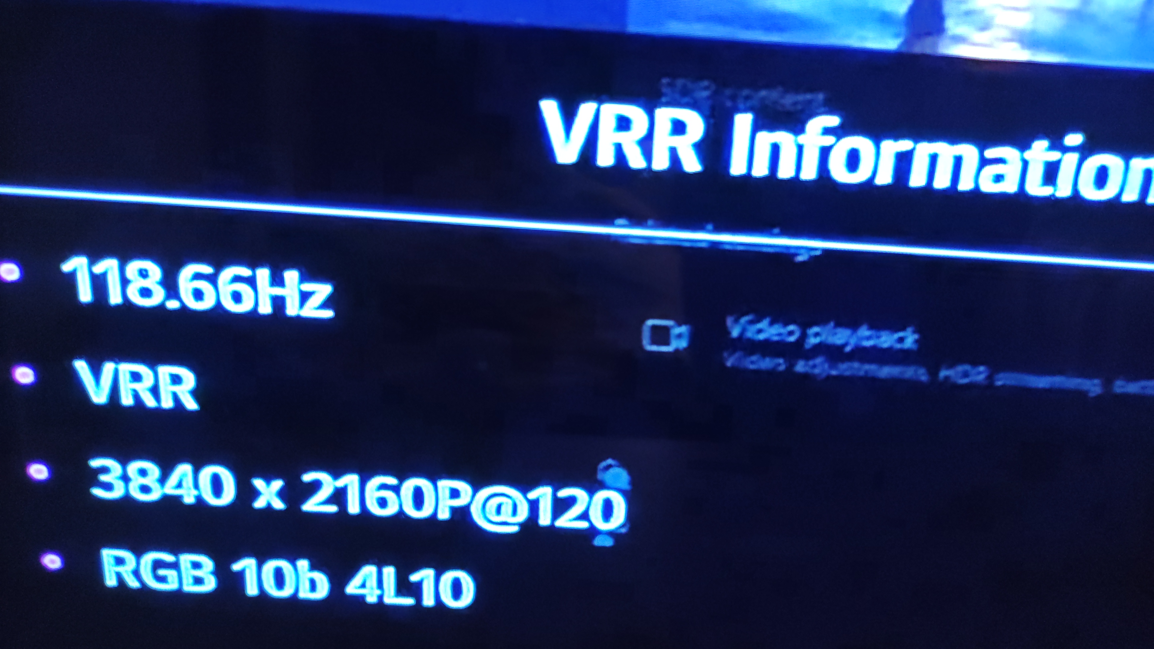

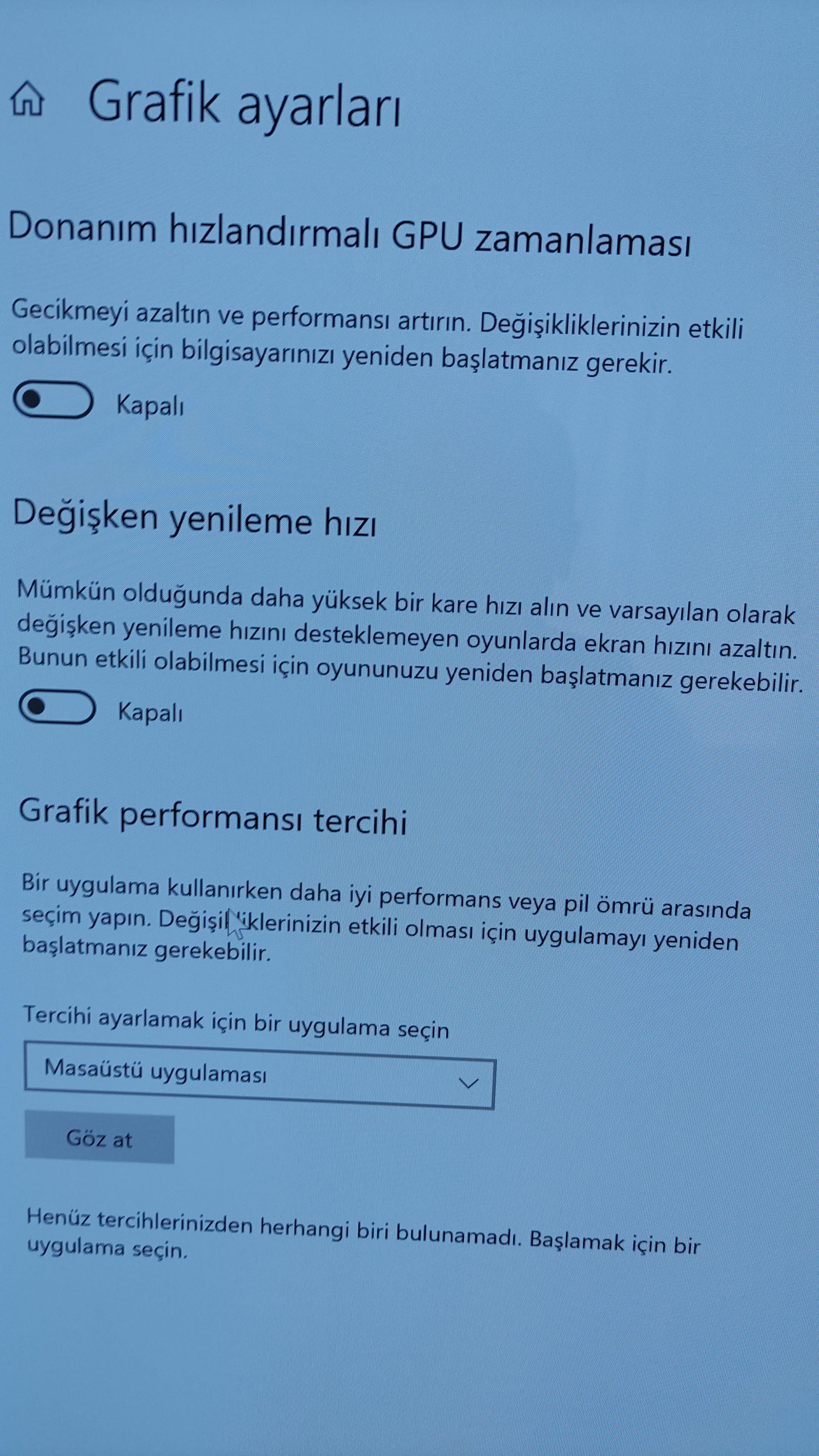

Arkadaşlar merhaba. Yaradana sığınıp 48c24la satın aldım.
Kuruluma gelen lg bahçelievler ist servisi cahil mi cahil çıktı. Yalandan uyduyu bağlayıp wifi şifresini girip tamam hayırlı olsun dediler. Ne özellik tanıtma, ne kumanda tanıtma, ne dikkat edilmesi gereken bişey hiçbişey anlatmadılar. Freesync - g sync soruyorum ne olduğunu bile bilmiyorlar. Çıldırdım. Kendim kurcaladım. Bi şeyler yaptım.
grafik ayarları yazan fotoda neler yapmam lazım. Pc için başka ne yapmalıyım? Ha bir de ps5 için kullanacağım. Bana film izleme ve pc konsol oynama için yapmam gerekenleri söyler veya bi türkçe video linki atarsanız memnun olurum.
Bir de şartlarımı çok zorladım, bir hayır duanızı alırım. Saygılar...

Öncelikle hayırlı olsun alt kısımda ki ayarların ikisini de açabilirsin. Lg teknik servisi düz yurdum insanı, en ufak bilgi zerresi yoktur o yüzden çok kafaya takmayın sırf garanti sorunu çıkmasın diye kurulumu yaptırmak zorundayız yoksa eve dahi sokmam.
Nasıl ayarlar kullanmalısın sorusu ise kullanım ile alakalı misal fps bazlı oyunlarda game mode açarsın düşük ping için ama bu renklerin içine eder. Genelde fps ve düşük ping için game mode kullan ama ps5, pc ve diğerleri için en ideal kullanım ayarı standart ayarlardır. Gelelim standart ayarlar ne olmalı gama pc için BT.1886 olsun, renk sıcaklığını sıcak 20 tavsiye ederim, keskinlik pc'de kesinlikle 0 olsun diğer ayarları dokunmasan da olur ama yine zevkine göre değişiklikte yapabilirsin. HDR için pc'de Hdr aktif edip ayarlarında parlaklığı %100 yap tv'de ise Hdr standart, renk sıcaklığı sıcak 20, keskinlik 0 olsun diğer ayarlara pek dokunma.
Ps5 için yine üstte söylediklerimi aynen uygula ama konsolda bazı ayarlar kapalı veya açık olur bunlarda misal Hdr için otomatik dinamik kontrast kapalı, keskinlik 10, renk sıcaklığı sıcak 20 ve renk - ince ayar - renk ayarı yüksek olsun. Ps5 normal kullanım için ise ''hdr aktif olmayan oyunlarda'' standart seçili üstteki söylediklerime ek gama Bt.1886 olsun.
Game mode ayarları için youtube sayısız video var bir bak derim türkçe içerik bulamazsın, izlediklerin içinde sana en uygun hangisi geliyor ise uygula ve dene ama genelde fps ve düşük ping harici game mode görsel olarak pek kullanmak isteyeceğin bir özellik olmayacaktır. Ses için ise gelişmiş Al ses olsun ama bazı oyunlar ve uygulamalarda ses sorunları yaşatır ise oyun moduna geçersin. Bu ses ayarını Al hizmeti içinden aktif ederek kullanılır.
Ek bilgi; pc'yi hangi hdmi çıkışında kullanıyor isen tv'de ev gösterge paneline gir, oradan ayarlara tıkla ve girişleri düzenle içinde pc iconu ona ata bu RGB 4.4.4 Chroma desteğini aktif eder. Şayet çok fazla konsol oynuyor isen aynı ayarlardan pc iconu konsola atayıp atamamak sana kalmış, bu icon sadece bir hdmi çıkışına atanabilir..

@mustang_88 Sizi alıntılayarak atmıştım mesajı forumun saçmalaması normal gitmiş mesaj.
Ayrıca pc'de nvidia kart kullanıyor iseniz (Amd ise onun içinden) 12 bit için kendi control paneli - çözünürlük kısmında 12bpc seçip aktif olarak kullanırsınız.
