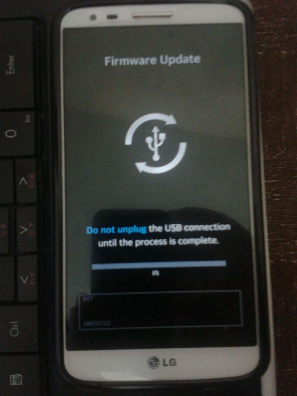

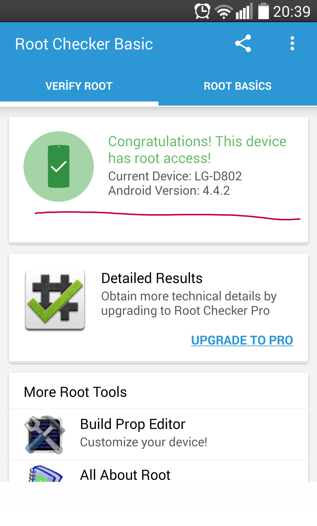

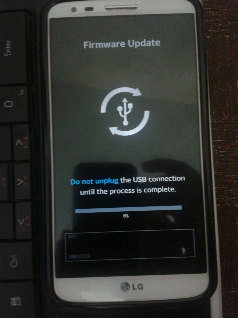

LG G2 UNROOT (ROOT KALDIRMA)
Öncelikle Download mode daki rooted yazısı kaldıracağız ve daha sonra rootu tamamen kaldırıp cihazı güncelleme alabilir haline getireceğiz. Tabi ki bu işlem recoverysiz sadece rootlu stock rom için geçerli. custom recovery varken KESİNLİKLE ota dan (telefon üzerinden) güncelleme yapmayın.
UNROOTER uygulaması ile rooted yazısını kaldırıyoruz.
İşlem sonrası download mode
Bu işlemden sonra root gitmez sadece download moddaki rooted yazısı kalkar

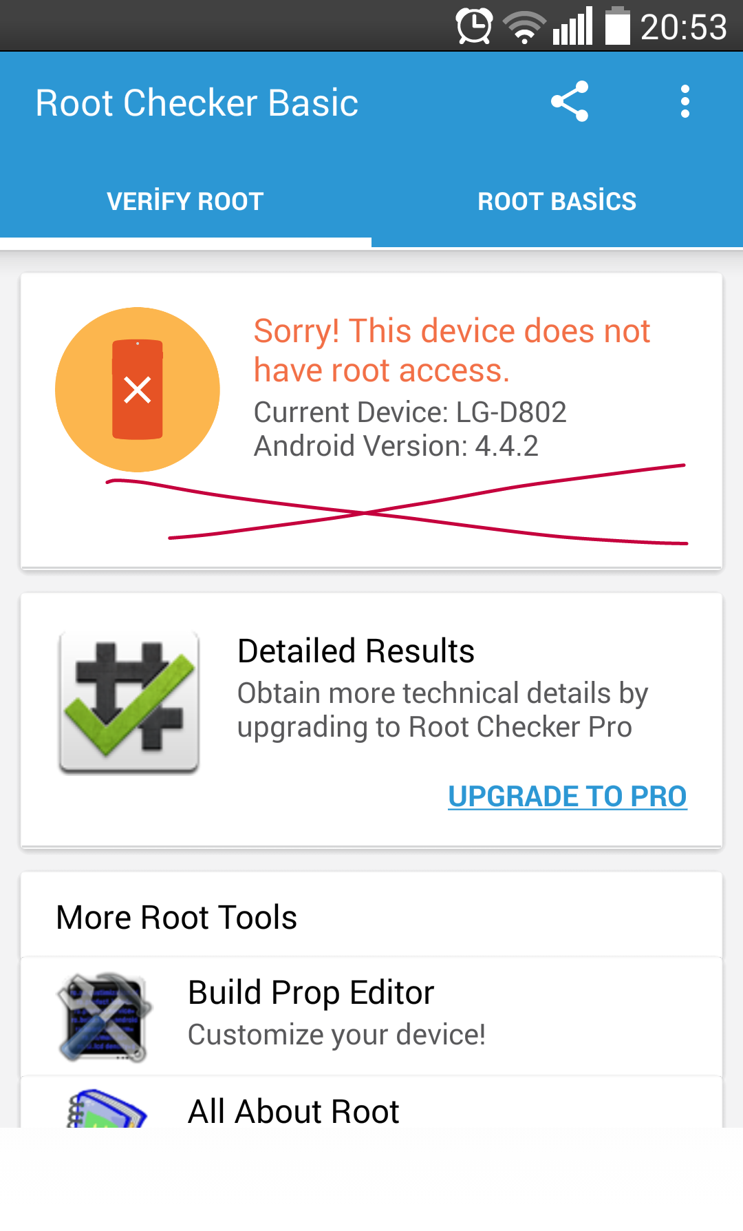

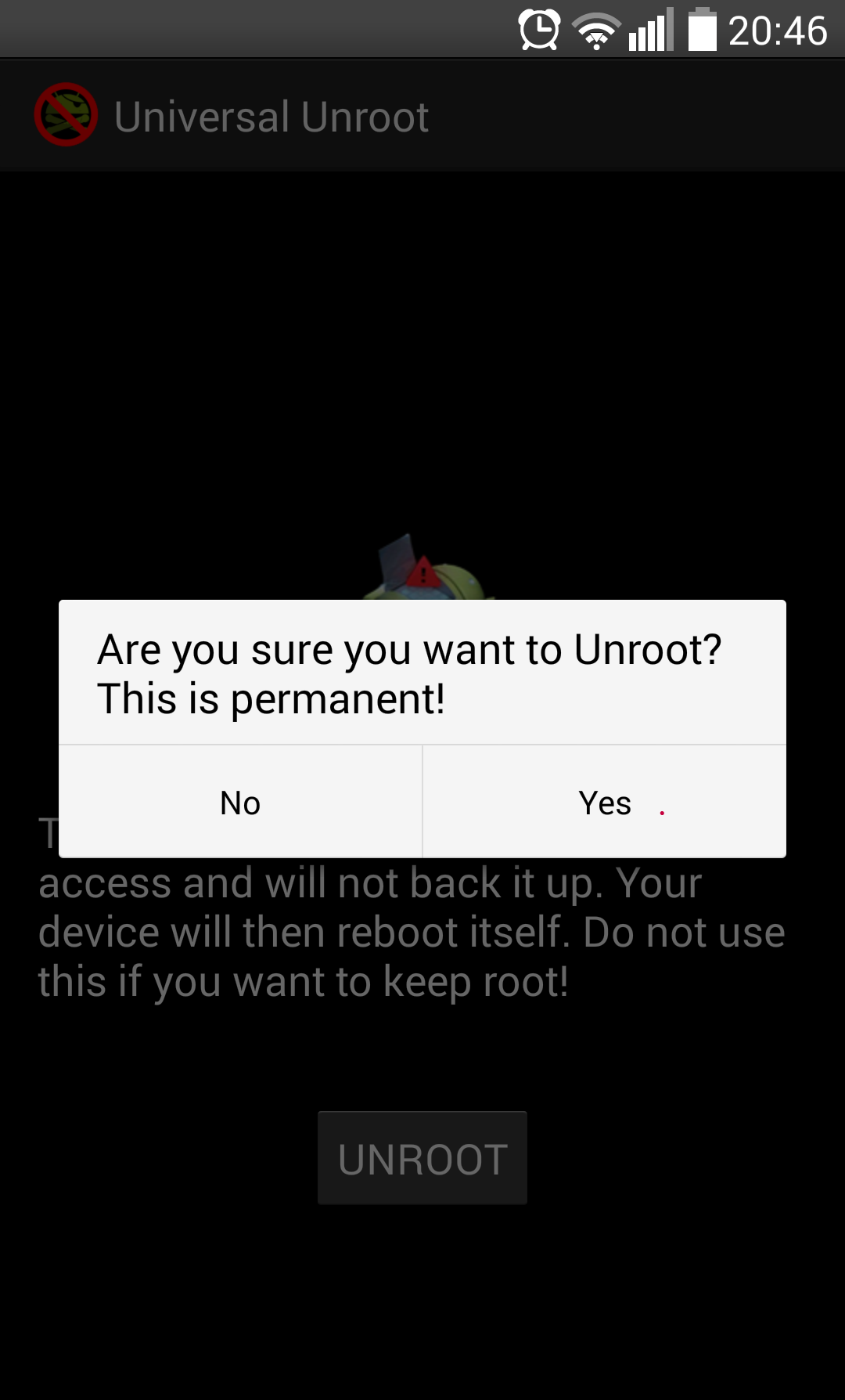

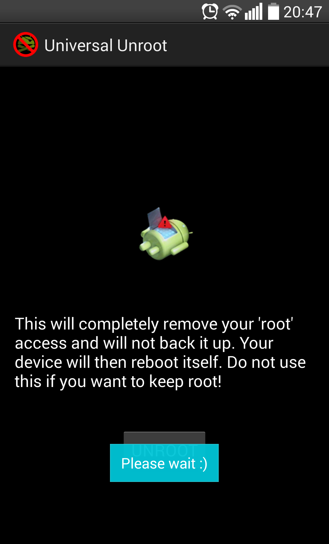

Eğer roottan tamamen kurtulmak istiyorsanız Universal Unroot uygulamasını kullacaksınız. Uygulama unroot işleminden sonra cihazı yeniden başlatacaktır. Artık cihazınız rootsuz olarak güncelleme yapabilirsiniz.
