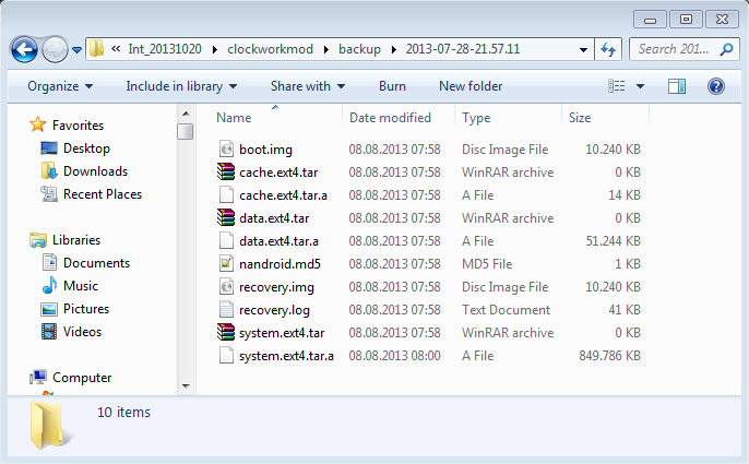

Hocam şimdi back up'la ilgili bişe danışmam lazım... TWRP ile back up aldım, oldu baya zaman... Tekrar back up alsam üzerine mi yazıyor, yoksa yeni back up olarak mı görüyor... Birde o back up nerede klasörleniyor, bilgisayara yedeğini almak için soruyorum bunuda
Bu mesaja 4 cevap geldi.
Bu mesajda bahsedilenler: @chatin_62
11 yıl
Orijinalden alıntı: b_b_b
Üzerine almaz, yeni bi klasör açıp oraya yazar. Ben Nandroid yedek aldığım cihazlarımda CWM kullanıyorum. O da sdkartta clockworkmod klasörü içine koyuyordu. Sdkartınızı kontrol ederseniz mutlaka bulursunuz. Büyük ihtimal TWRP falan diye bir klasörün içindedir.
Örnek olsun diye P880 için aldığım bir yedeğin yolunu ve içindeki dosyaları paylaşayım:
(En baştaki Int_20131020 yazan klasör benim bilgisayarda açtığım klasörü adıdır)
2. bir not daha, ben cihaz fabrika ayarlarındayken yedek almıştım. Dolayısıyla data partisyonu boş. Eğer siz uygulamalarınızı v.s yükledikten sonra alırsanız bende 50mb kadar tutan data partisyonu sizde yüklediğiniz uygulamalara bağlı olarak birkaç GB'a ulaşabilir.
