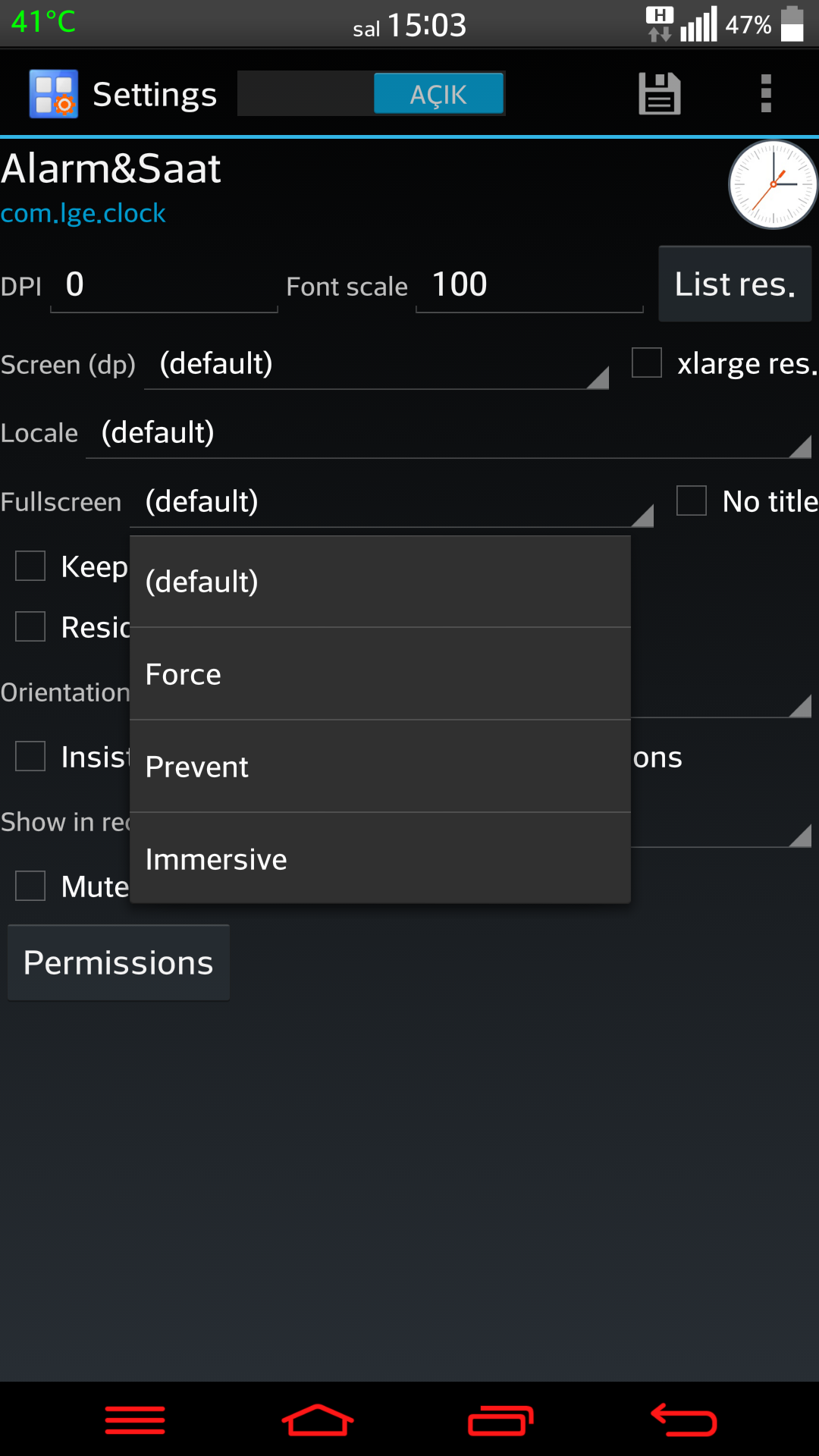

Denemek istediğin uygulamayı appsettings ten immersive mod ile dener misin hocam, Full ekran olacağından bi ihtimal çalışabilir.
İmmersive ı seçtikten sonra ayarları kaydetmeyi unutmayın

Sanırım soft keys 'den kaynaklanıyor.. Yani aşağıda ki navi bar ekran'dan çalarak ekran çözünürlüğünü farklı gösteriyor..
Themer Beta 'da hata veriyor ekran çözünürlüğünüz deskteklenmiyor diye..
https://play.google.com/store/apps/details?id=com.mycolorscreen.themer&referrer=utm_source%3Dxda_web%26utm_medium%3Dsidebar%26utm_campaign%3Dtrending
Şöyle bir açıklama yapmışlar
Biz şu şu ekran çözünürlüklerine destek veriyoruz.. Eğer sizin cihazınızın ekran çözünürlüğü bunlardan biri değilse çalışmaz..
Siz ekran çözünürlüğünün bizim desteklediklerimizden biri olduğunu düşünüyorsanız şunu yapın.
‘SETTINGS’ > ‘ADVANCED’ > ‘DEBUG INFO’ > ‘CURRENT SCREEN DIMENSIONS'.
Ben yaptığımda şöyle çıktı : 1803x1080 DPI =480
Saçma sapan bir çözünürlük yani.. Özetle yazılımsal navi bar'ın ok yemesinden kaynaklı bir sorun olsa gerek..

Evet hocam bende Themer uygulamasını denemek için sormuştum, o çözünürlük hatasını aldığım için herşeyi stock yaptım ama o dediği menüden bakınca bende de 1860x1080 görünüyor soft keys i iyice küçültsem bile. Diğer arkadaşın dediği gibi Themer uygulamasını immersive ile tam ekran yapınca düzelebilir belki denemek lazım. Vaktim olmadığı için akşama doğru deneyebilirim ancak.

Güncelleme : Çözüldü
@k0be Evet şu an çalışıyor Themer Beta ..
Nasıl? Flex rom'da ekran ayarlarından tuş gizleme kısmından Launcher 'ı seçip , Launcher 'ın full ekran da çalışmasını sağlıyoruz..
Bu şekilde Launcher ekranı 1920*1080 olarak algılıyor..
Ancak diğer uygulamalarda tuşlar geri geldiği için sıkıntı olacak gibi gözüküyor.. Birde bi ton uygulama kurulmasını istiyor.. Çöplüğe çevirecek tel'i
Sevmedim bu durumu..
