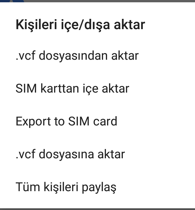

Masa üstü değilde alttan açarak girdiğiniz uygulamalar menüsünden KİŞİLER uygulamasına girin sağ üstte menüye girin İÇE/DIŞA AKTAR seçin sim kart rehberini alabilirsiniz. Vcf .. gibi bir dosya kaydedebilir, Bu dosya ile Google a yükleyebilirsiniz.. RR ve diğer 7.1 custom romlarda böyle çalışiyor ben böyle yapıp Google a senkron ettim her rom kurduğunda rehber hazır geliyor..

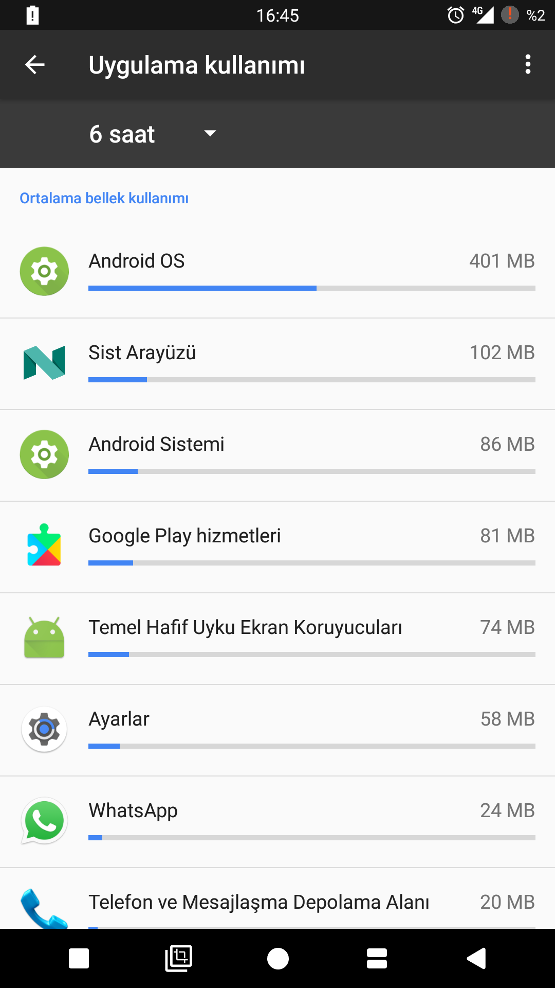

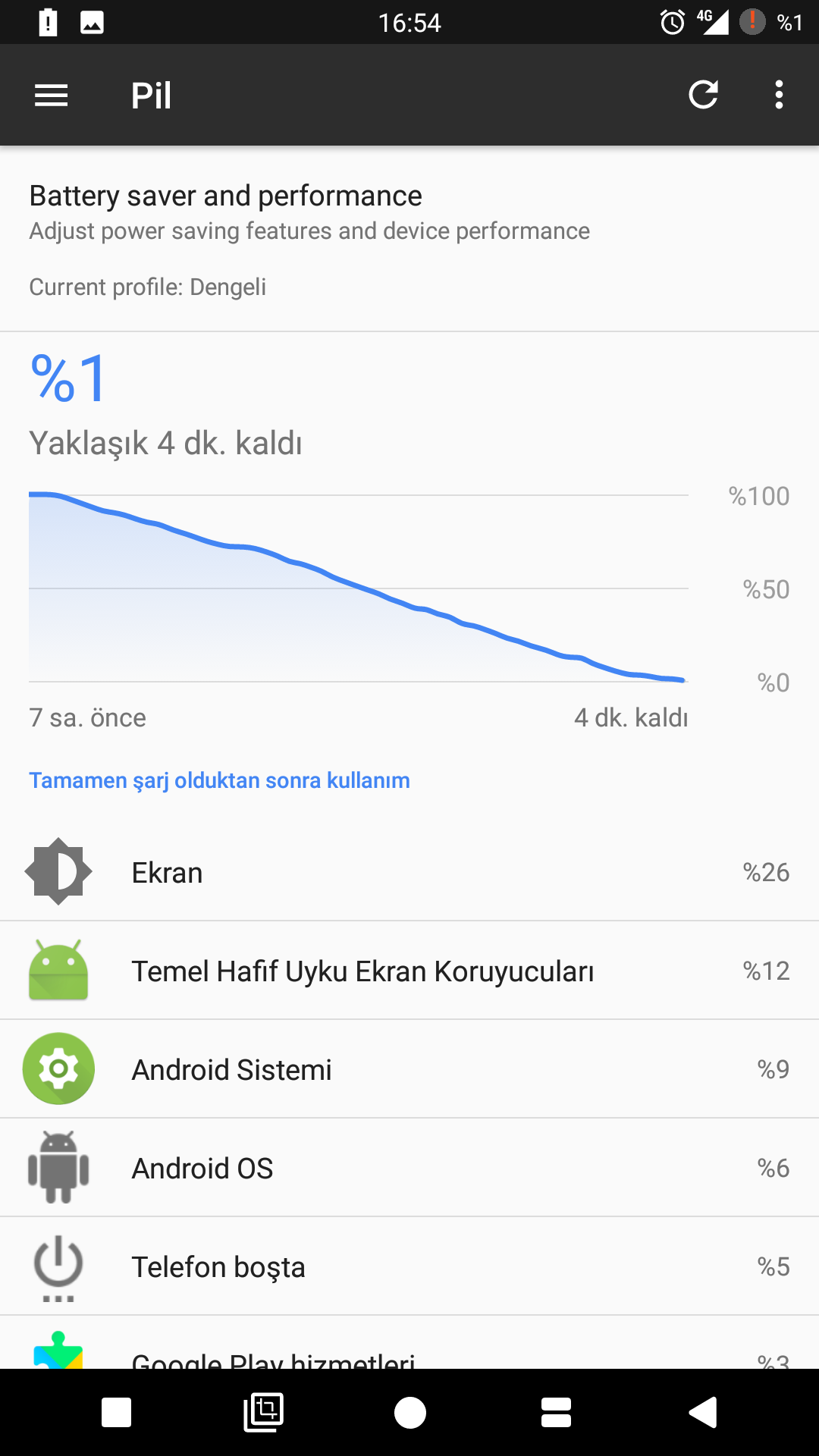

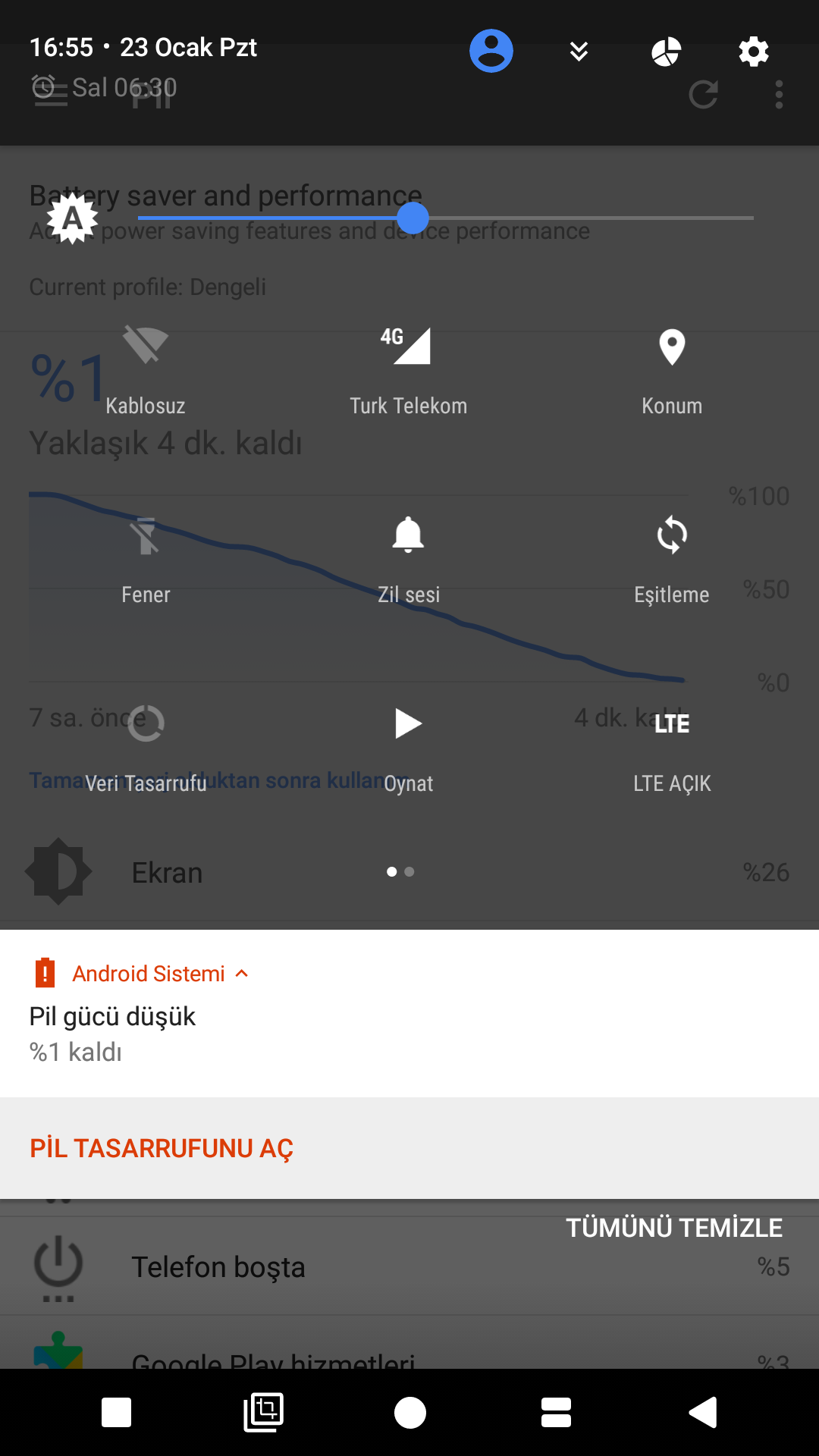

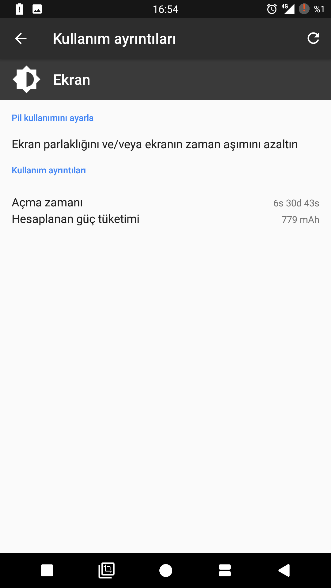

Testi bugün işyerinde yaptım toplam 7 saat civarı sürdü 6bucuk saatin üzerinde ekran suresi verdi.
LTE AÇIK
GPS AÇIK
SENK AÇIK
EKRAN OTOMATİK %50 AYARLİ

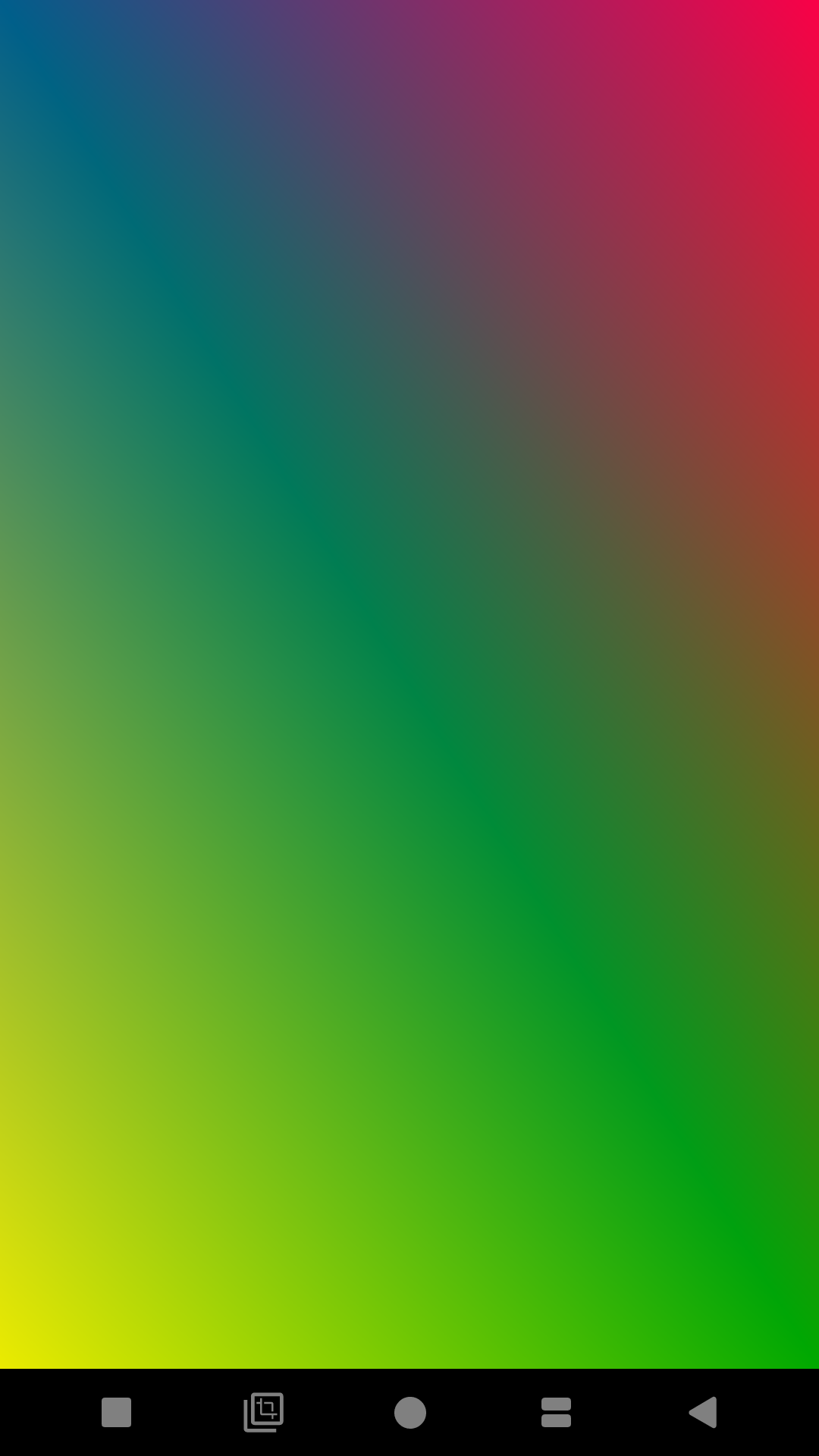

Bu ayarlar ile Ayarlar/Ekran koruyucu/Renkler, ekranda sürekli açık durdu.(ekran görüntüsünü ekledim)
Pil genel
Ekran Süresi
Ram kullanımı
Bu mesajda bahsedilenler: @KediTartaklayanBodyciFare
