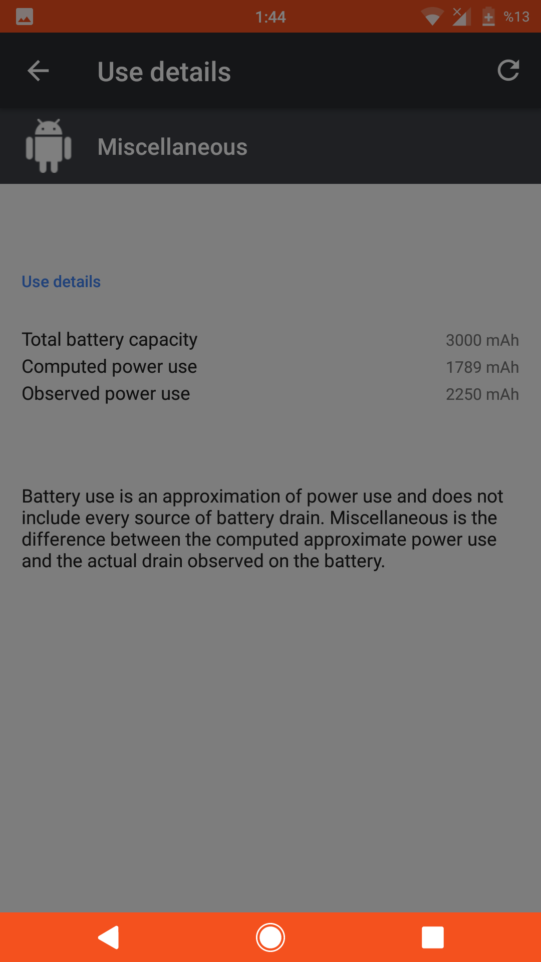

9 yıl (5173 mesaj)
Aicp 12.1 19/11 tarihli build'de misc birden bataryayı aşırı sömürmeye başladı, başına gelen var mı.Telefon durduğu yerde bitiyor şarjı.
9 yıl (1269 mesaj)
Orijinalden alıntı: Phantom7
Hocam aicp den yeniden cm 14.1 e geçtim batarya süresi bunda daha iyi reset sorunu yok bir yerden sonra resetler sıklaşıyor.
9 yıl (5173 mesaj)
Gayet güzeldi yav durup dururken noldu anlamadım, düzelmezse birkaç saat içinde bende geçerim.
