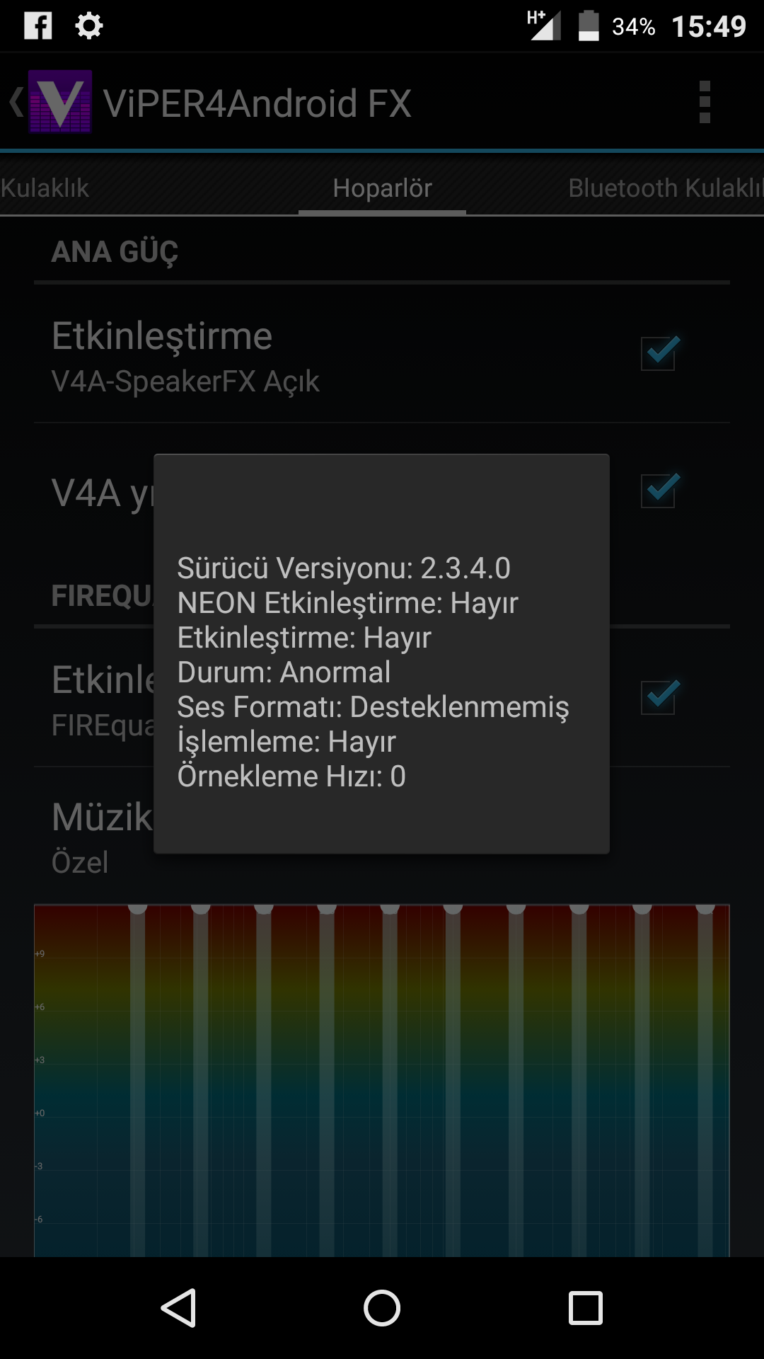

Beyler viperi kurdum dlashlayip surucu kuruldu diyor ama calismiyor snapdrafon kamerayida hallettim bu ressurrection lp surunu baya iyiymis ama ses az hala dosya dlashlamama rağmen yardim ederseniz sevinirim bataeyada ciddi bi iyilesme var

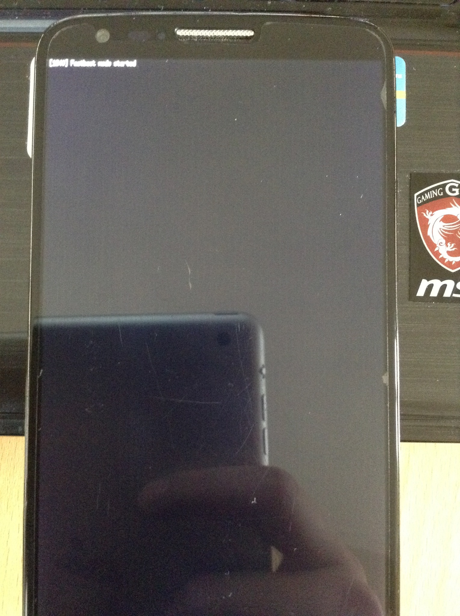

s.a arkadaslar aranıza yeni katıldım bir arkadastan lg g2 aldım cihaz yurt dısı d801 t-mobil yanlıslıkla kore modelinin masmelow romu atılmıs ve simdi sadece acılıs logosundan sonra fastboot starter ekranında kalıyo resim ekledim pc ye bahladımızda mashall devices diye görüyo kactane tlf cuya götürdüysem jtag felan dediler yapamadılar simdi siz abilerimden yardım bekliyorum.@
