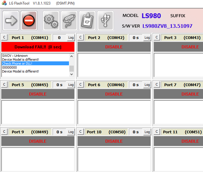

arkadaşlar flashtool işine giriştim
en sonunda fail verdi different device dedi
cihazım ls980
bende diğer konuda raikonen in verdiği linkten ls980 zv12 tot dosyasını indirmiştim
nerede hata yapıyorum acaba

flashtool ile çalışırken şu hatayı veriyor en sonunda
XDA daki ZVC sonra aynı yerde bulduğum ZVA ve en sonunda ZV8 TOT dosyaları ile denedim hep aynı sonuç
recovery e girdiğimde bu çıkıyor artık
factory reset de yaptım buradan yine bir değişiklik yok
Normal açmaya çalışınca da SECURİTY ERROR yazıp kapanıyor telefon
Ne yapmalı acaba
Tecrübeli arkadaşlar yardım edebilirse sevinirim

Orijinalden alıntı: Ehlisafa
Ne yapmalı acaba
Telefonun hatasi neydi dostum ? Bu flashtool oncesinden bahsediyorum

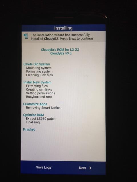

flashtool öncesinden cloudy 3.3 yükledim
mesaj çalışmadı
durdu ne yazıkki hatası verip durdu
daha sonra recovery mode girdim
3.3 ün tekrar kurulumuna başladım
fakat yüklendi dedikten sonra şu ekranda kaldı
ne next ne bir şey tıklanmadı
yarım saat kaldıktan sonra kapatıp açtım
bu sefer security error deyip lg logosunda kaldı
srktool yaptım
sonraki aşama üstteki mesajdaki gibi maalesef

Beyler arkadasin sorununu ben soyliyim kendisine yardimci olmaya calistim ama sirkette oldugumdan yardimim kisitli oluyor.
Autorec kurup cloudy 3.3 uzerine stock kernel kurmus bu durumda telefon acilirken security error hatasi veriyor.Cihazda twrp degil cwm yuklu dolayisiyla otgyide gormuyor.Musait olan bi arkadas cwm den twrp flash dosyasini gonderirse otgden yeni kurulum yapabilir.
