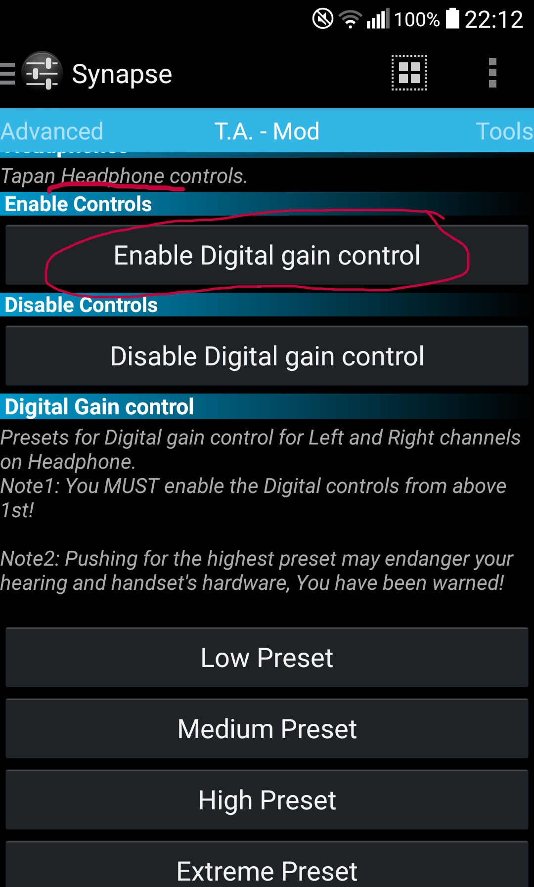

Arkadaşlar kulaklik sesini nasıl artırabilirim?PowerG2 2.1 romundayım.
Eğer hala xceed kernel kullaniyorsaniz marketten synapse indirip taa mod kismindan yukseltebilirsiniz
Xceed wpr sürümünü kullanıyorum ayarlamaya izin verir mi?Ayarlar elinizde mevcut ise paylaşır mısınız?
Seste izin veriyo.
bu bolumden istediginiz yuksekligi secebilirsiniz high vs...
Seste izin veriyo.
Şimdi o işaretlediğiniz kısma tıkladıktan sonra yapacağım işlem tam olarak nedir?Tıkladığımda done şeklinde bir uyarı çıkıyor.İşaretlediğiniz kısımda birseyi etkinleştir alttaki kısımda devre dışı bırak diyor eski haline getirmek için alttaki disable kısmına mı tıklayacam?
Seste izin veriyo.
Evet eski hali icin disable yapicaksiniz yukseltmek icin enableye tiklayip bi ses yuksekligini secmeniz gerekiyo high extreme gibi.
