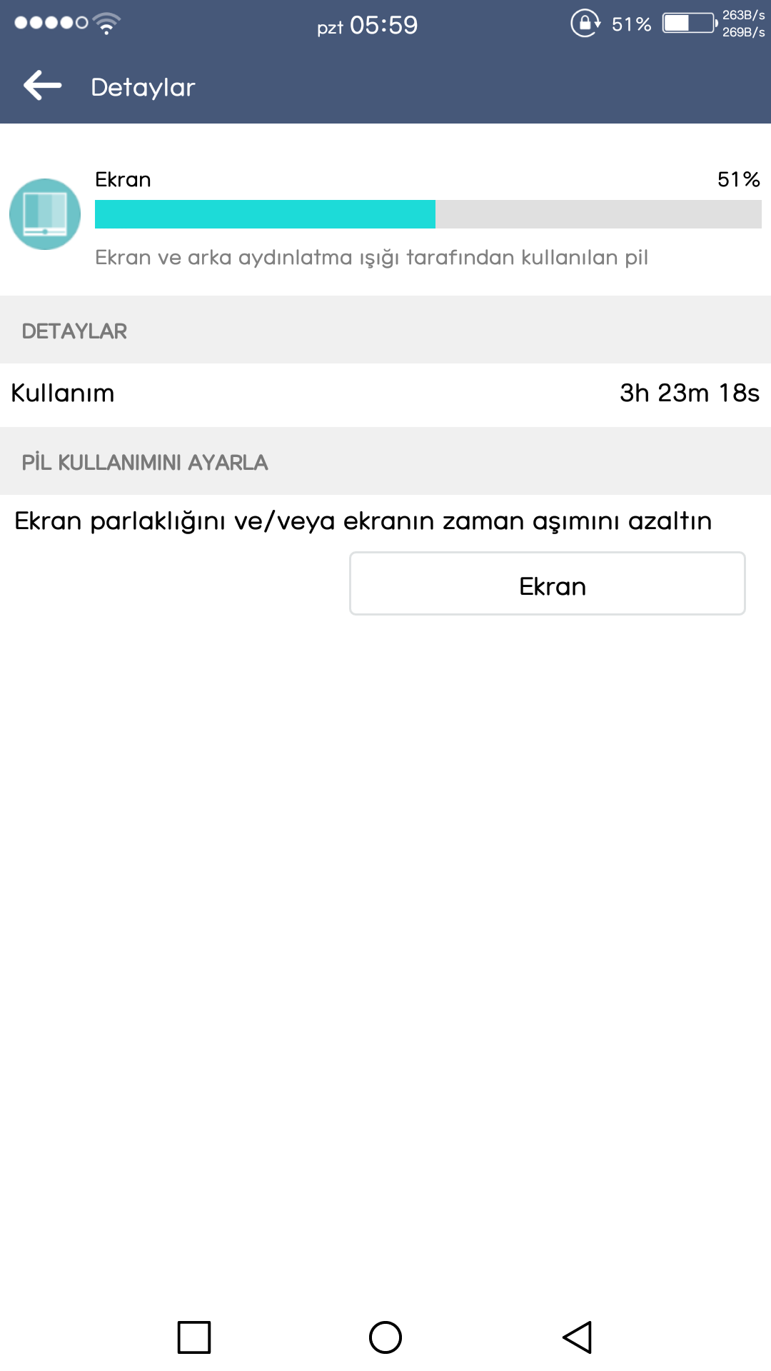

Cloudy 3.3 Dorimanx 3.6.1 ilk sarjdan cikan sonuc.
3.2ye göre daha iyi geldi. Bariz hissediliyo daha iyi oldugu. Bendeki laglarin sebebi sanirsam romdan kaynaklaniyormus. 3.3de buna hic rastlamadim. Umarim sorun cikarmaz

Orijinalden alıntı: foz54
sadece ekran süresi atmakla olmuyor hocam açık kalma süresi, pil kulanım yüzdesi, kernel ayarı ayrıntılarını da bekliyoruz
Birdahaki sarj bitimi ayrintili aticagim söz
