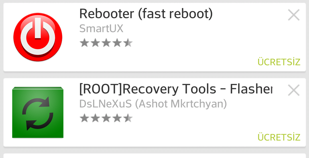

cihaza googleplay'den 1-2 uygulama yükledim ( rebooter biri ) onlardan sonra cihaz sapıttı. cihazı kapatıyorum,açarken sol üstte küçük puntolarla 7820 fastboot mode started ve altında 7870 udc start yazıyor. Cihazı açıp kapatırlen karşıma çıkıyor. Bu yazılar çıktığında tekrar power tuşuna uzun basınca kayboluyor ve cihaz bu sefer açılıyor... Ses kısma + power yapıyorum yine aynı olay gerçekleşiyor... Bu problemi nasıl aşarım?...
teşekkürler...

Ayni hata devam ediyor. Indirdigim uygulamalar ekte...
