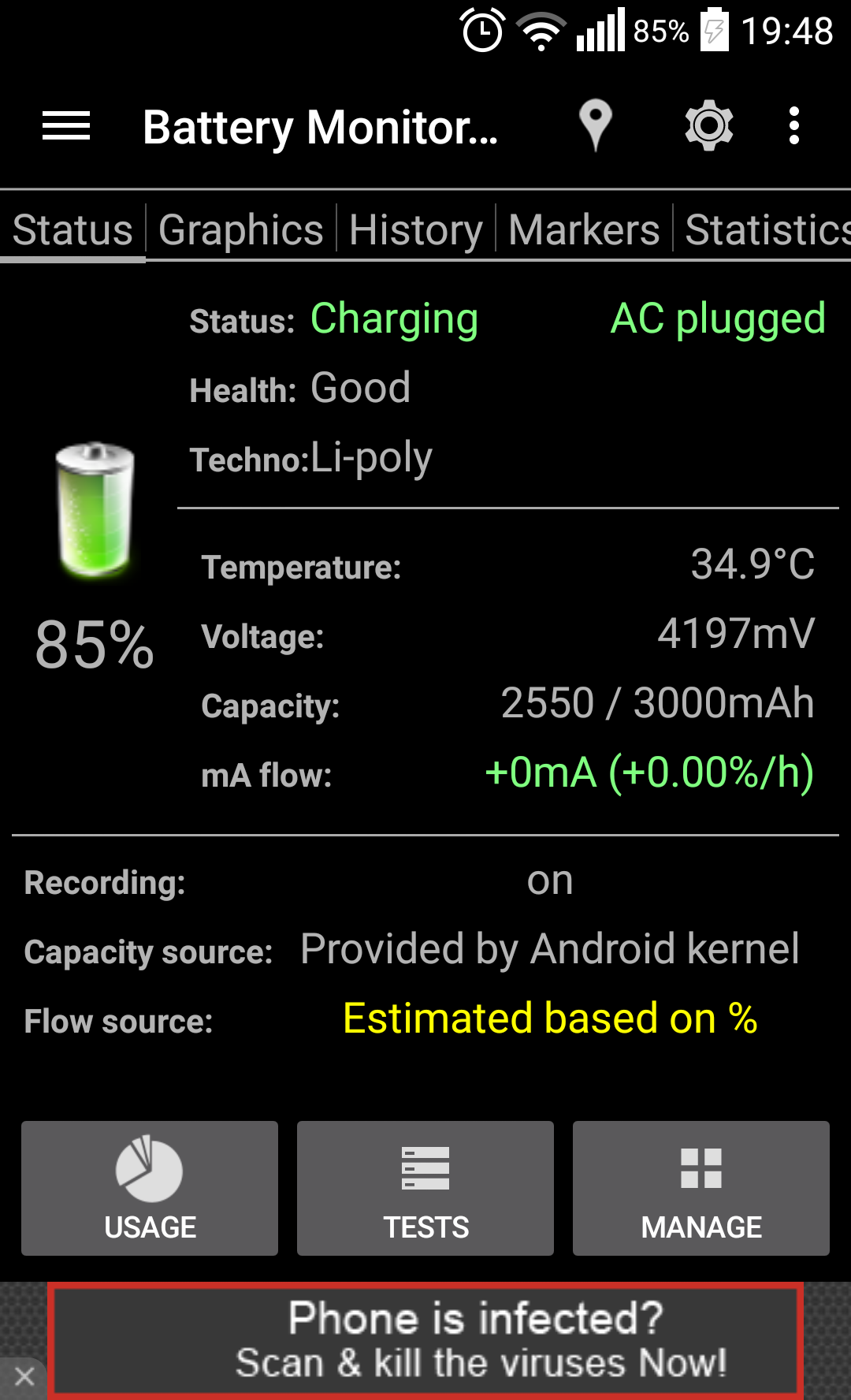

Cpu-z batarya göstergesine de takılmayın başka bir uygulama ile bakabilirsiniz
