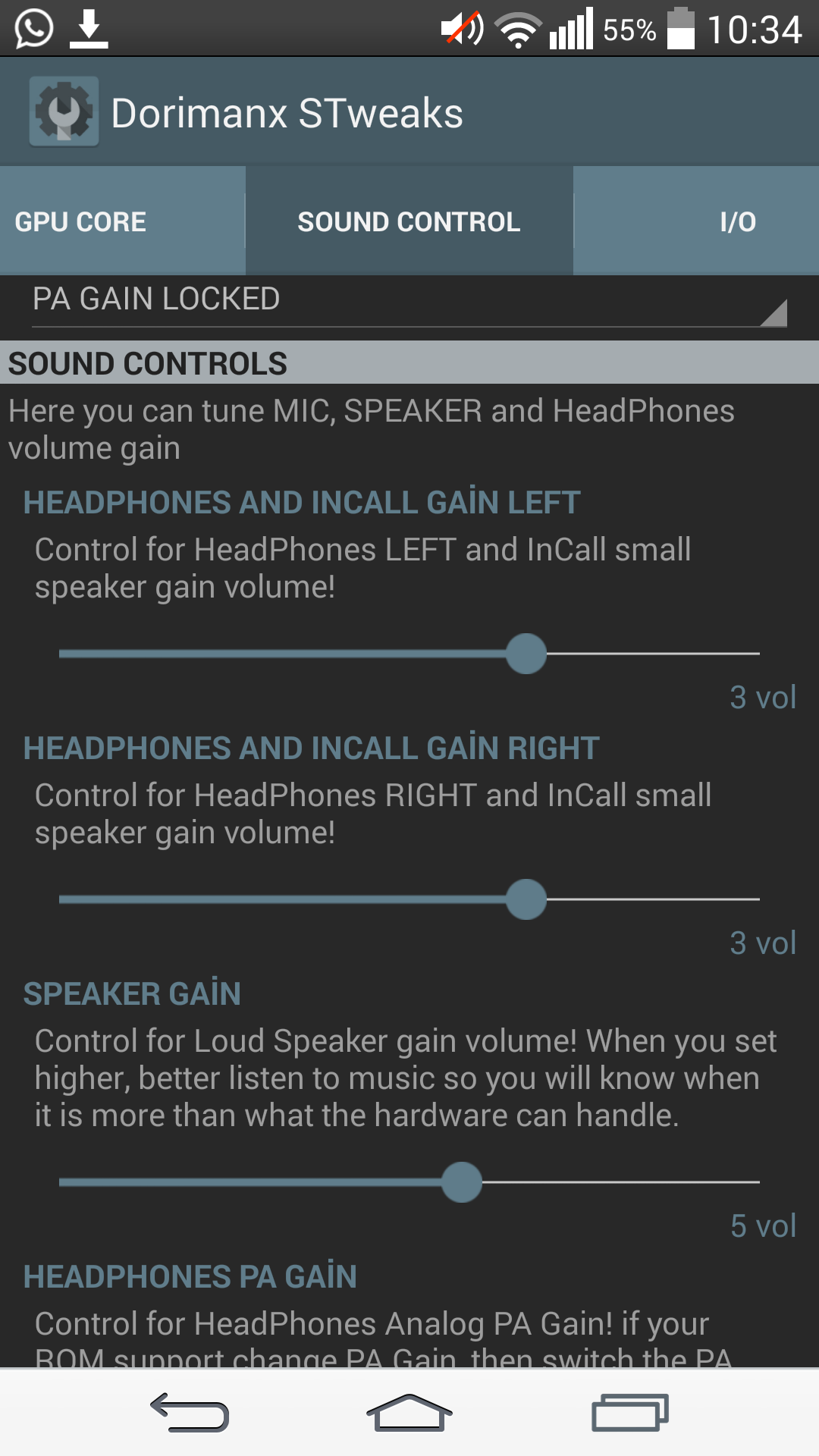

Stock ayarlarda kullanıyorum ses kısmı ise şöyle:
Bu mesajda bahsedilenler: @yersen33
