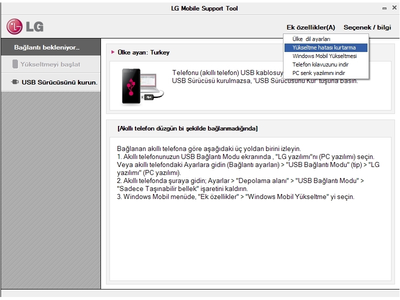

Dostum otg yok lg mobile support tool dan nasıl yükleyeceğimi kısaca anlktabilir misin ? İlgi gösterip cevapladığın için teşekkür ederim bu arada

Telefonu download modda bilgisayara bagla ve lg mobile support toolu çalıştır sag ust köşedeki fotoğraftaki seçeneği işaretle romu indirip kendisi kurar host dosyasına eklediginiz satiri silmeyi unutmayin aksi takdirde baglanti sorunu hatasi alırsınız
Eyvallah kardeşim çok teşekkür ederim sana büyük bir yükten kurtardın beni şu anda indiriyor . İnşallah düzelir.Son yazılım 20btr diye gördü sanırım onu geri yükleyecek

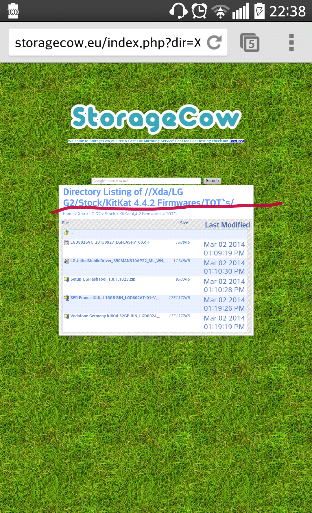

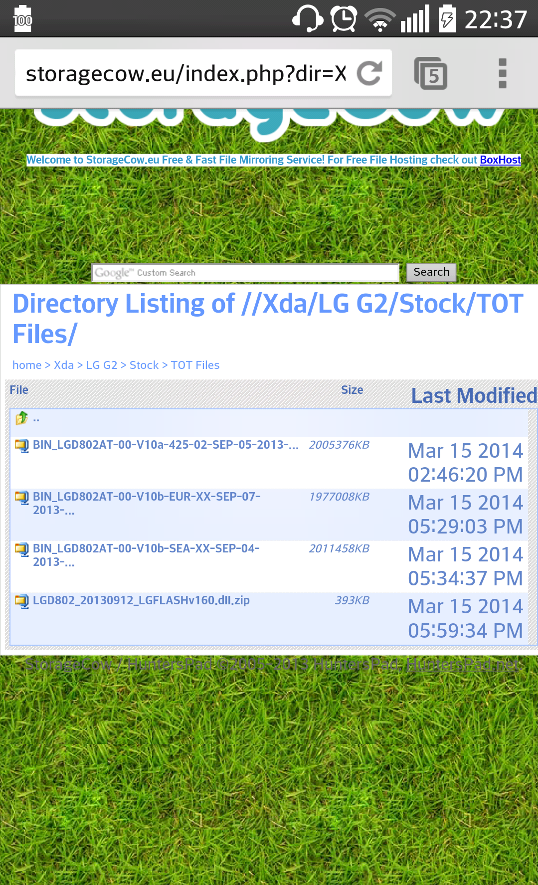

Tot dosyasiyla yuklemede yapabilirsiniz o yöntemle de sorununuzu cozebilirsiniz uzerine flash tool ile rom kurmaktada sorun yasamazsiniz
Evet orjinal 20b ye dondurecek telefonu orjinal halinde acilir lg logoda kalırsa tekrar hard reset atin acilir telefon

Windows un hangi versiyonundasiniz (xp/7/8) eksik bisey yapmazsanız sorun olmaz cunku ayni yontemle yuzlerce kez kuruldu. Ben en az 20 defa yapmisimdir.
Tot dosyasi da var adreste anlatimda altta fotografta var hangisinin 16gb oldugu fotografta ekliyorum simdi girdim
