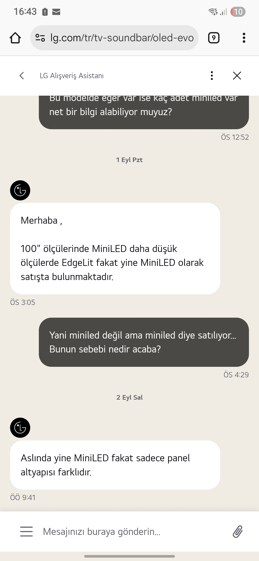

Lg satış temsilcisi... 65qned86a6a modelini sordum
< Bu mesaj bu kişi tarafından değiştirildi harson -- 14 Eylül 2025; 20:36:27 >

Açıkçası ben uzman degilim, ama nispeten ucuz modellerde
(65QNED86A6A, 65qn70f) vb. Reklamda Üçkağıt yapiyorlar sanırım. Bazılarında yukarida ki resimde oldugu gibi serinin büyük versiyonlarında miniled daha küçüklerde edge-lit olabiliyor.
