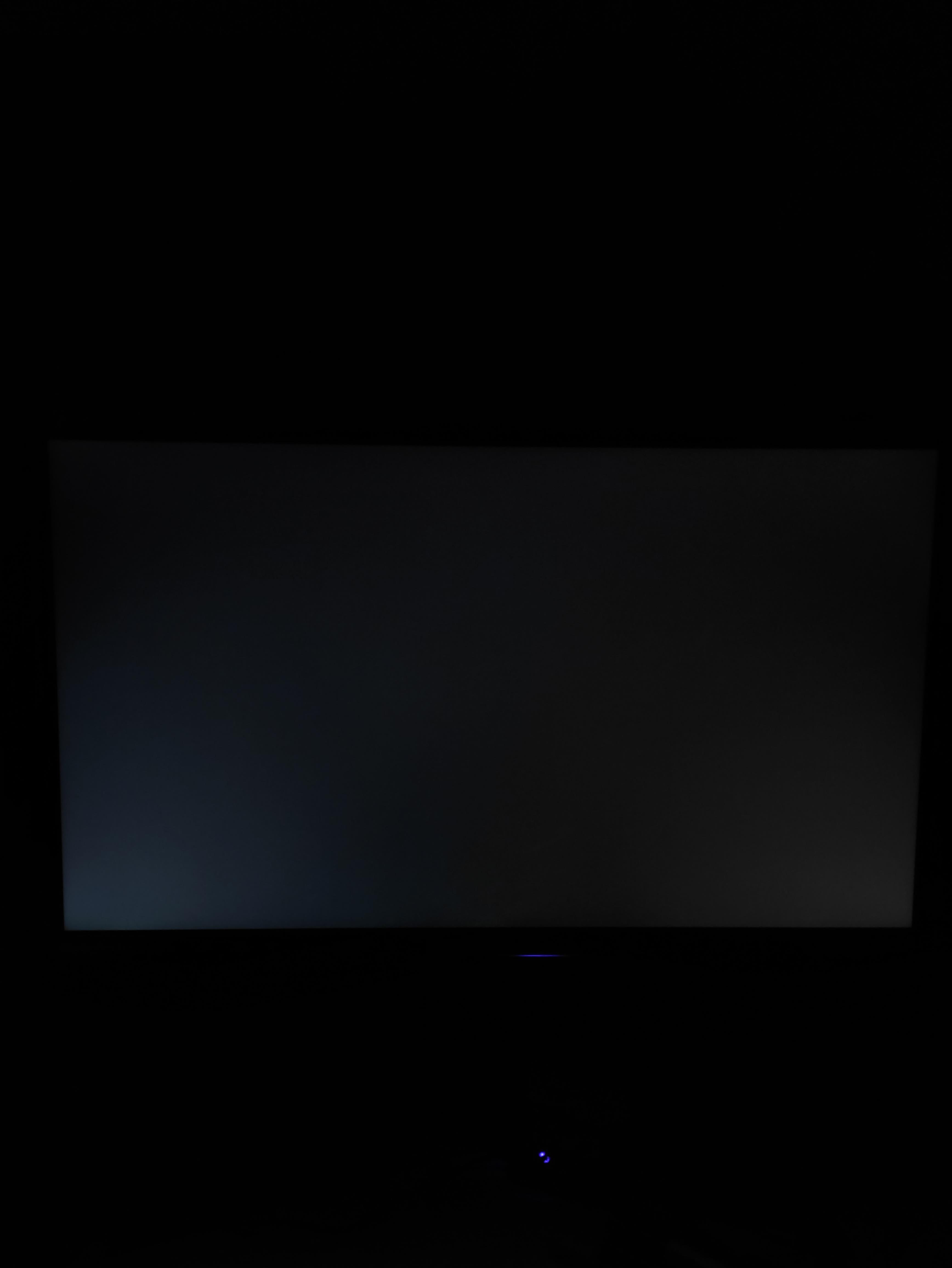

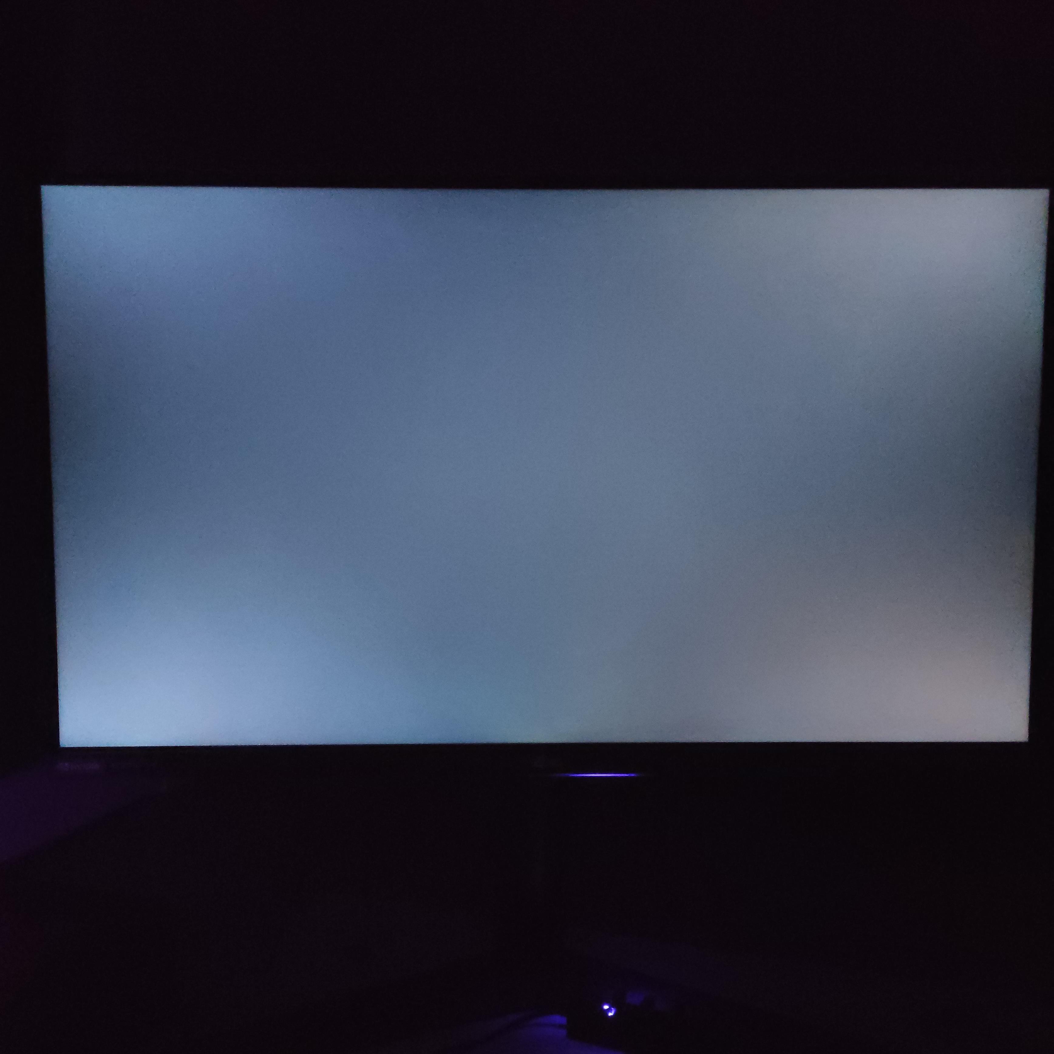

Sizlerle siyah ekran görüntülerimi de paylaşayım arkadaşlar glow ve backlight durumu için
Bu İSO 800, 1/8 enstantanede çekilmiş foto
Bu da İSO miso yok dümdüz çekilmiş fotoğraf
Referans olarak İSO 800 de çekilmiş foto alınıyor sanıyorum, bana sorunsuz göründü, kullanımda da gözlemlediğim bir sorun yok siz ne dersiniz
Bence benim iade ettiğime göre gayet düzgün
