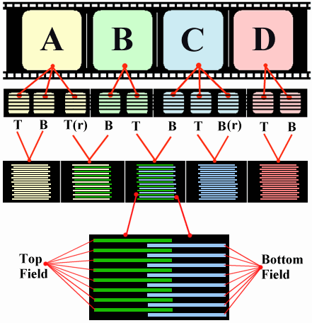

Film materyali NTSC ye çevirirken (Yani TELECINE işlemi) durum biraz daha karmaşık, zira NTSC sinyali 29.97 fps (kafanız fazla karışmasın diye bunu 30 fps olarak alalım) ..
Burada 2 alternatif yol var, 2:3 veya 3:2 pulldown..
Bu 2:3 pulldown
Görüldüğü üzere ilk kare 2 alana, sonraki kare 3 alana, diğeri 2 alana sonraki 3 alana... şeklinde bölünüyor ve hepsini toplamı her 4 Film karesi için 5 NTSC karesi (yani 24'e 30) yapıyor..

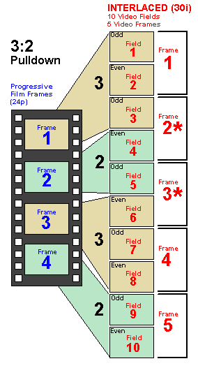

3:2 pulldown ise :
Burada ise ilk kare 3, sonraki 2, sonraki 3, sonraki 2... alana ayrılıyor, yine aynı şekilde 24 Film karesine karşılık 30 NTSC karesi oluşturuluyor..
Yanında yıldız olan kare'ler ise farklı iki film karesinden içeriğe sahip olan NTSC karesini göstermektedir..
Dikkat ederseniz dışardan bir ekleme yapılmıyor, sadece mevcut film kareleri alanlara bölünerek değişiklikler elde ediliyor.. Bu NTSC çevirme yönteminin sakıncaları ardışık film kareleri arasında ciddi değişiklikler olması durumunda kareler bölüneceği için istenmeyen artefaktların ortaya çıkması...
NTSC filmi normale döndürmek için yapılan işlem ise Inverse Telecine.. O da esasen üstte anlatılan eklenmiş ekstra alanların çıkarılması olayından başka birşey değil.. Altta 3:2 pulldown ile NTSC ye çevrilmiş bir filmin IVTC yapılmasını gösteren bir şema mevcut..
