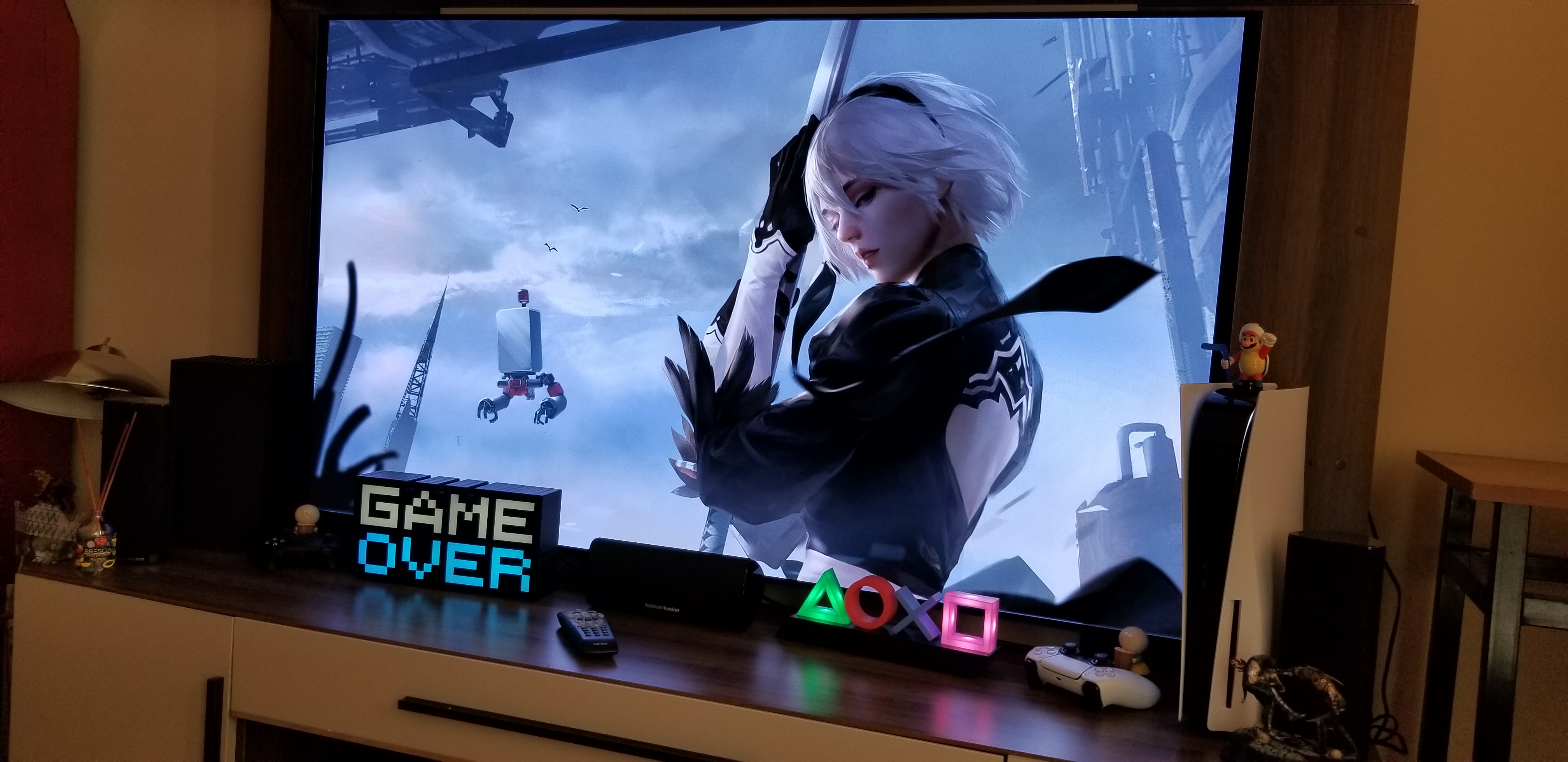

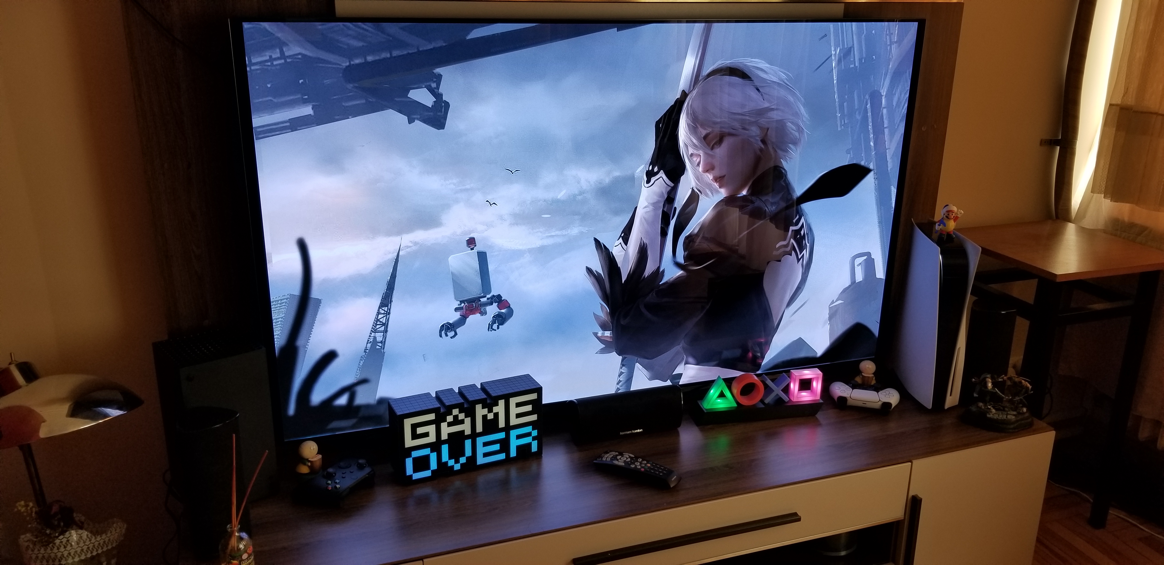

PS5'den GX'in görüntüsü: (fotodan belli olmuyor fakat görüntüsü tabiki çok canlı)
