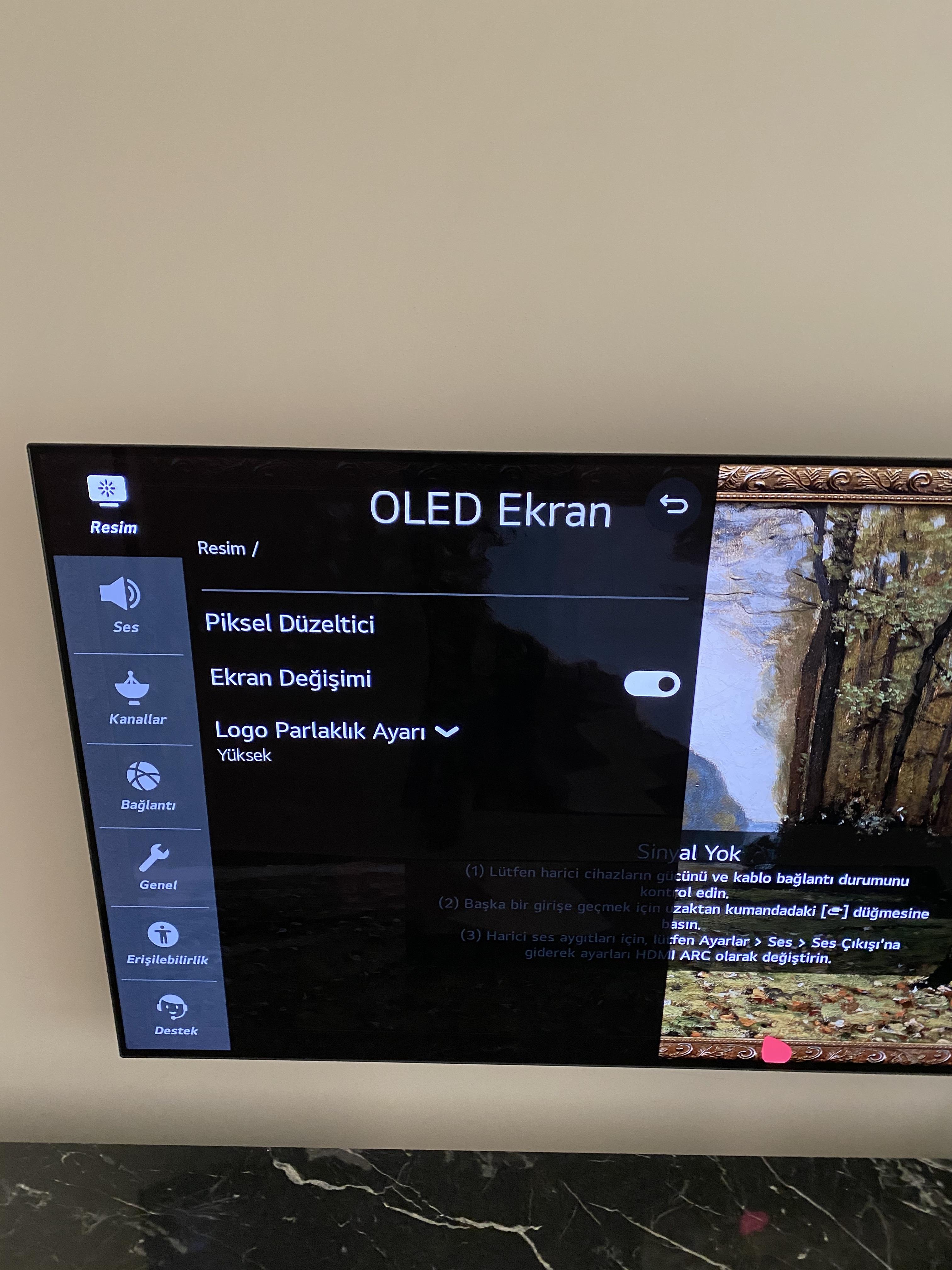

Arkadaşlar otomatik piksel duzetici kendi kendine mi açılıyor yoksa şu ayarlardan birini acmamiz mi gerekiyor? Oled ayarları su sekilde

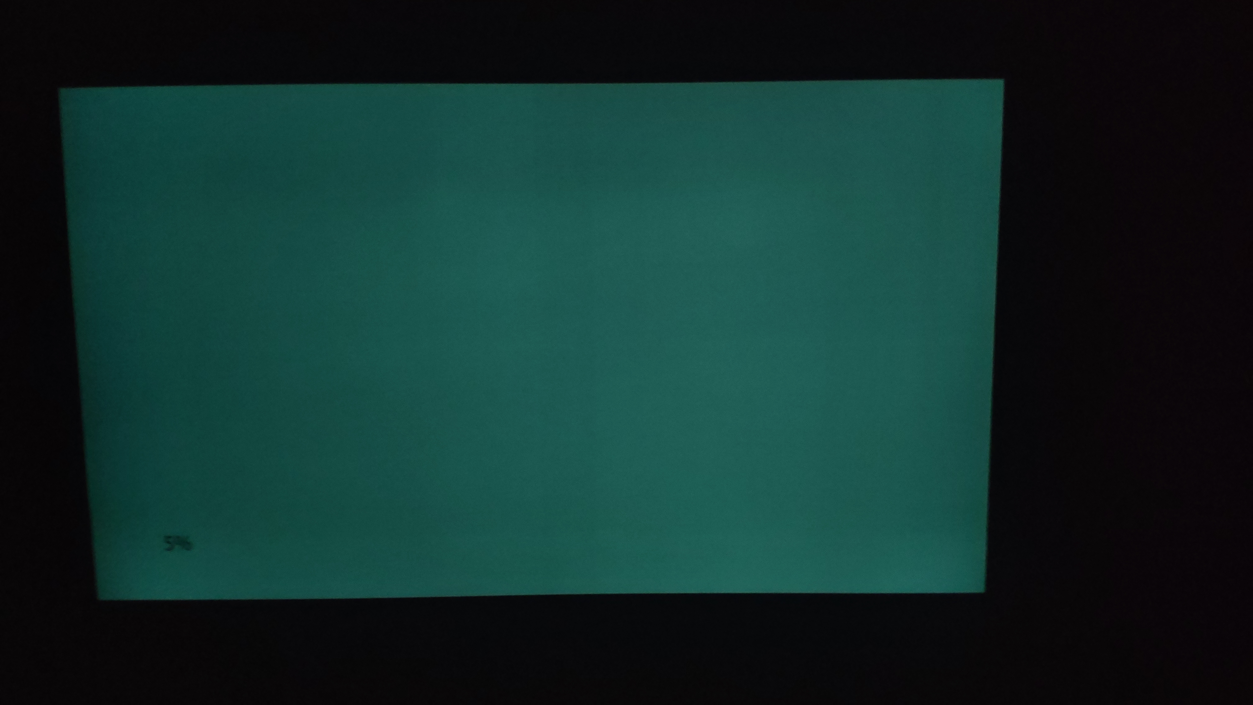

Fotoğraf makinenizde bir sorun yoksa, görüntü normal değil. Cihazı alır almaz test yaptıysanız biraz daha kullanın. Yaklaşık 200 saat kullandıktan sonra tekrar test edin. Görüntü değişmiyorsa garanti sürecini başlatın.
Bu testleri mutlaka tam (zifiri) karanlıkta yapın.

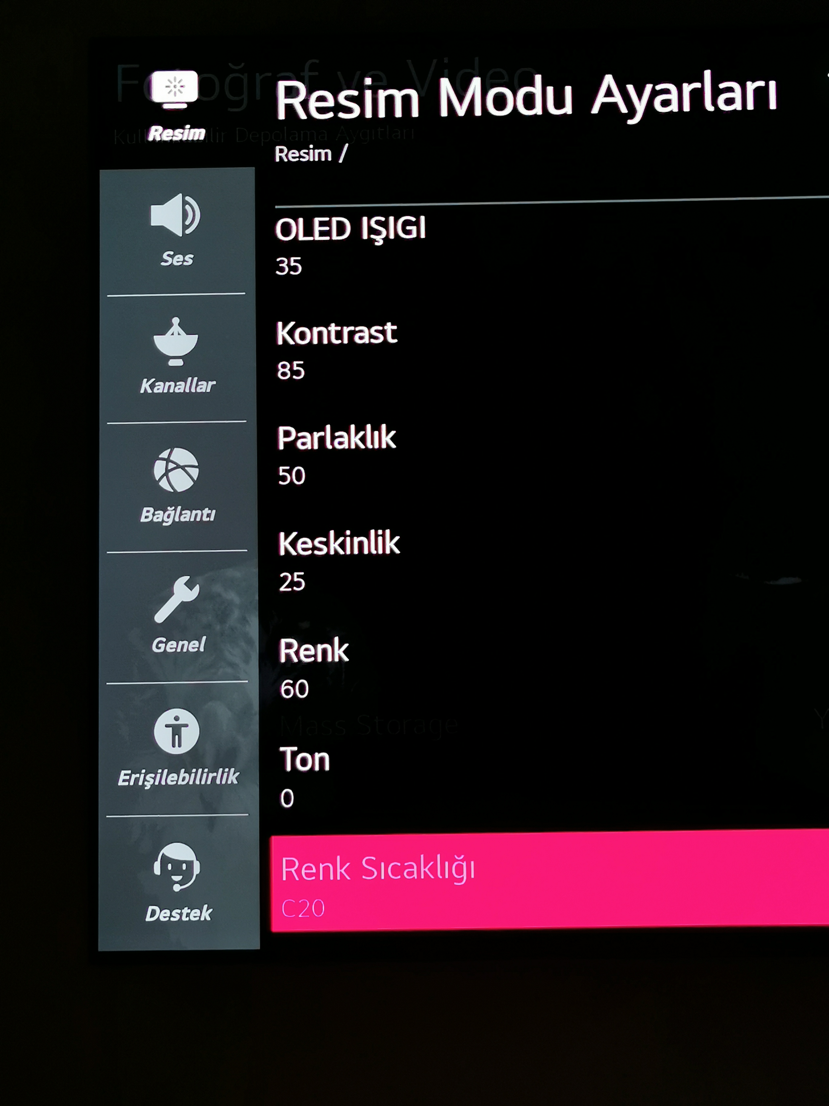

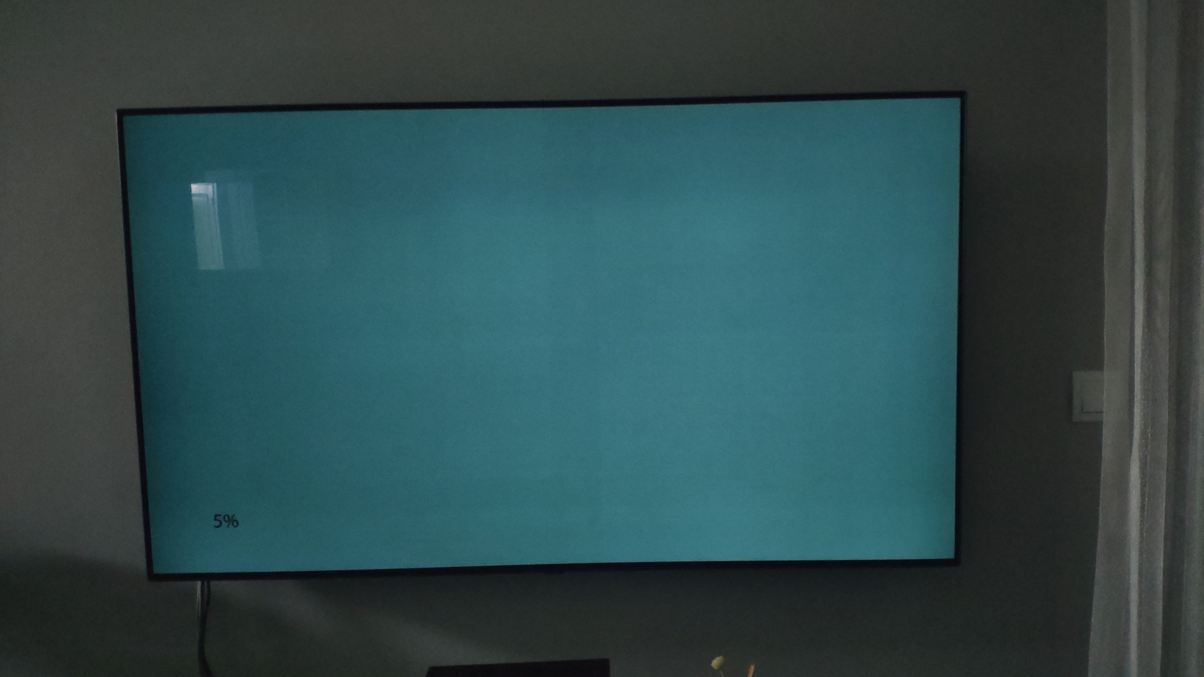

İlk fotoğrafta, fotoğraf makinenizin beyaz ayarları (WB olarak geçer) uygun değil. Yeşil tonlarda çıkmış. Ancak panelde sorun görünmüyor.
İkinci fotoğraf tam (zifiri) karanlıkta çekilmemiş. Bu test tam karanlıkta yapılmalıdır. Ancak yine görünen bir sorun yok.
Bu testleri bir de 200 saatlik kullanım sonrasında yapıp karşılaştırın.

Fabrikasyon verili olarak TV her kapatıldığında gerekiyorsa arka planda bir otomatik işlem yapıyor (muş).
Ayrıca bu menüde görüldüğü gibi, TV'yi kapattığınızda başlayacak (veya o anda manuel olarak hemen başlatılabilecek) bir piksel temizliği yapabiliyorsunuz. Bunu bilgisayarınızda Windows güncellemelerini manuel başlatmaya veya bilgisayar kapatılırken güncelleme yapılmasına benzetebiliriz sanıyorum.

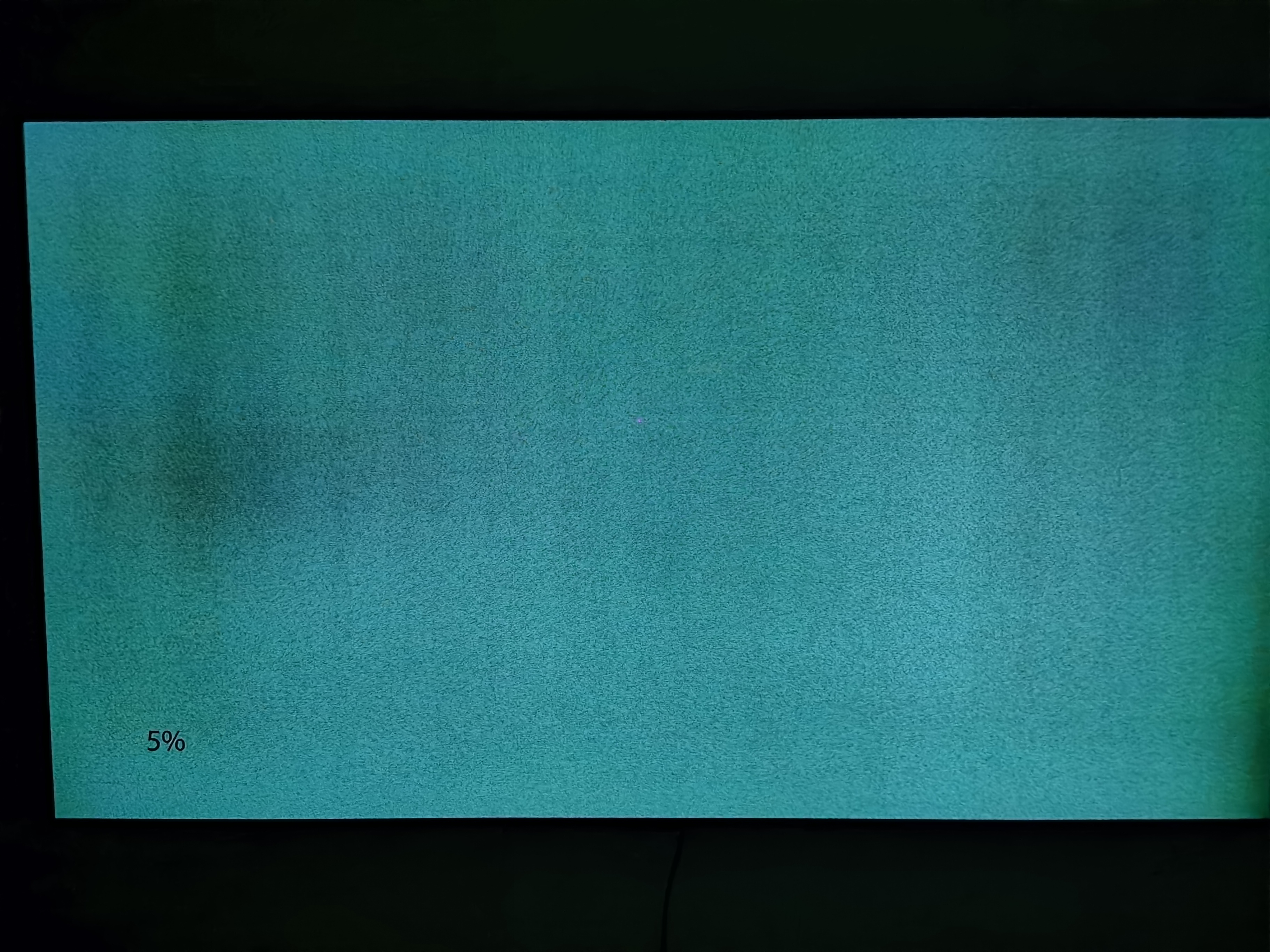

Arkadaşlar merhaba testten bende yaptım pek anladığım söylenemez ama deneyimli olan arkadaşlar resimlere yorum yaparsa sevinirim sizce var mı bir sıkıntı? Şimdiden teşekkür ederim

Youtube'a %5 gray test yazdığınızda önünüze test videoları/sabit görüntüleri gelecek. Bu sayfaları tam karanlıkta izleyeceksiniz.

Manual piksel tazeleme çalıştırın hocam. Yaklaşık 1-1,5 saat sürecek. Bu süre zarfında TV ye müdahale etmeyin. Bittiğinde kendisi tamamlandı şeklinde ikaz edecek.
