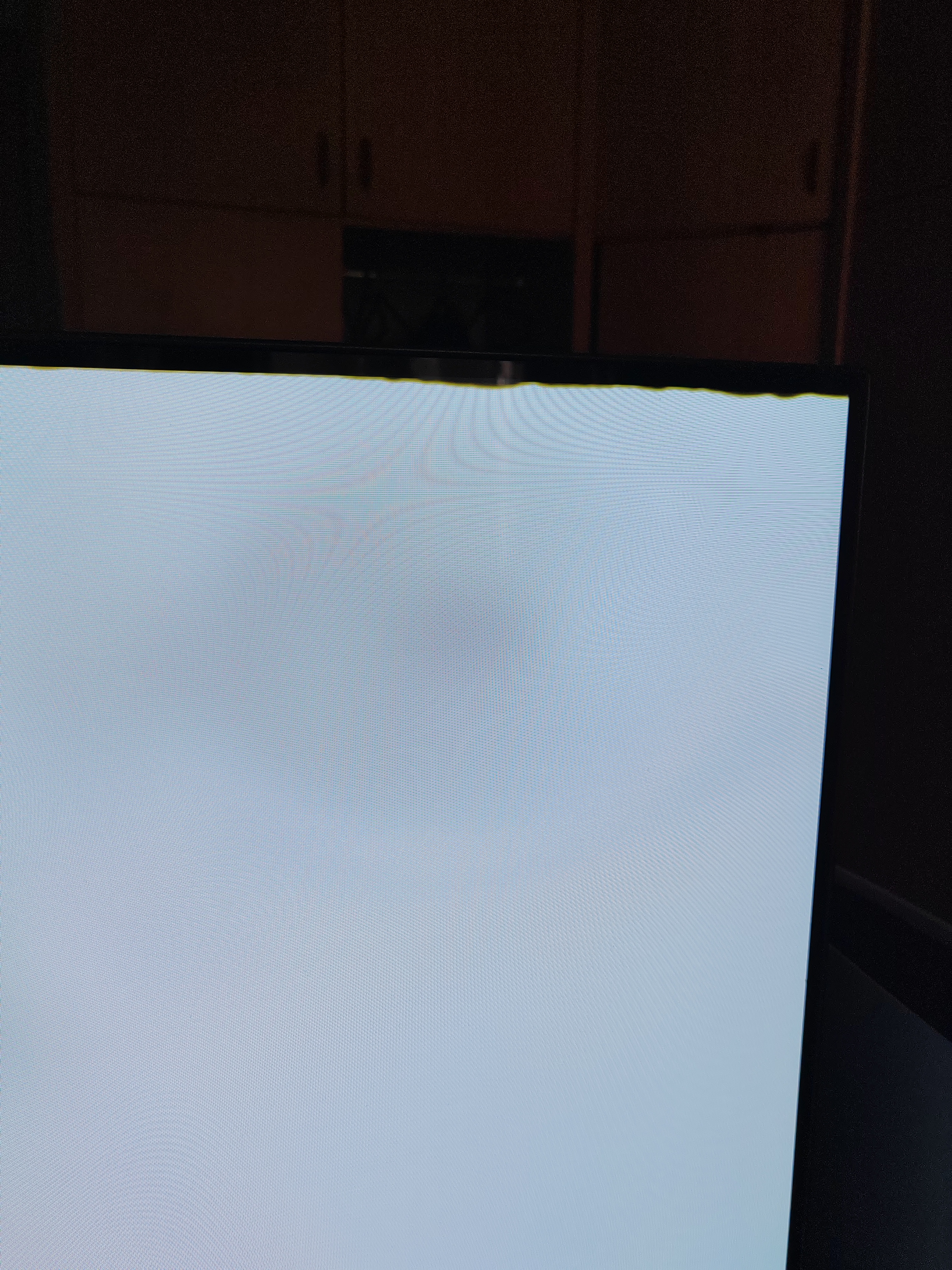

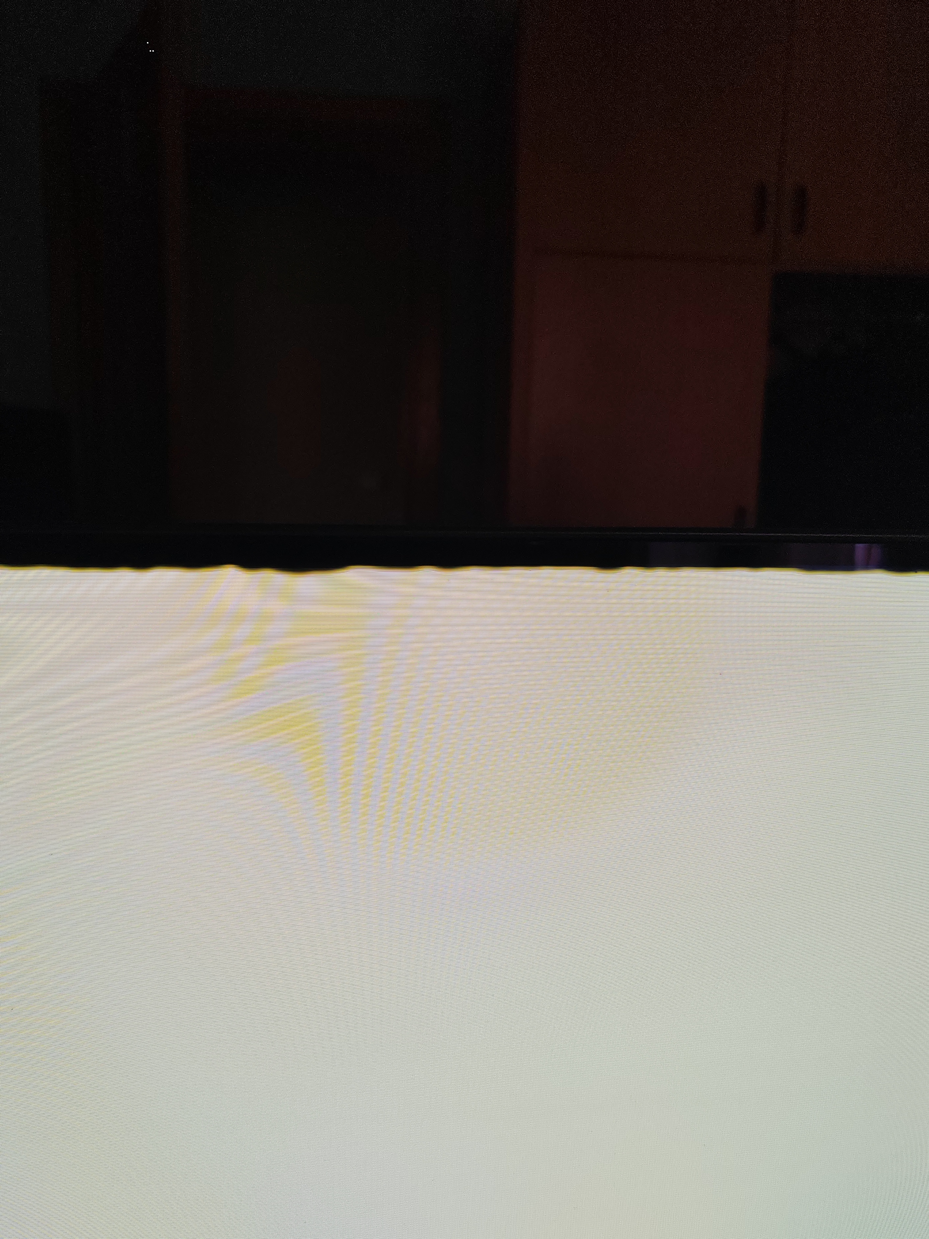

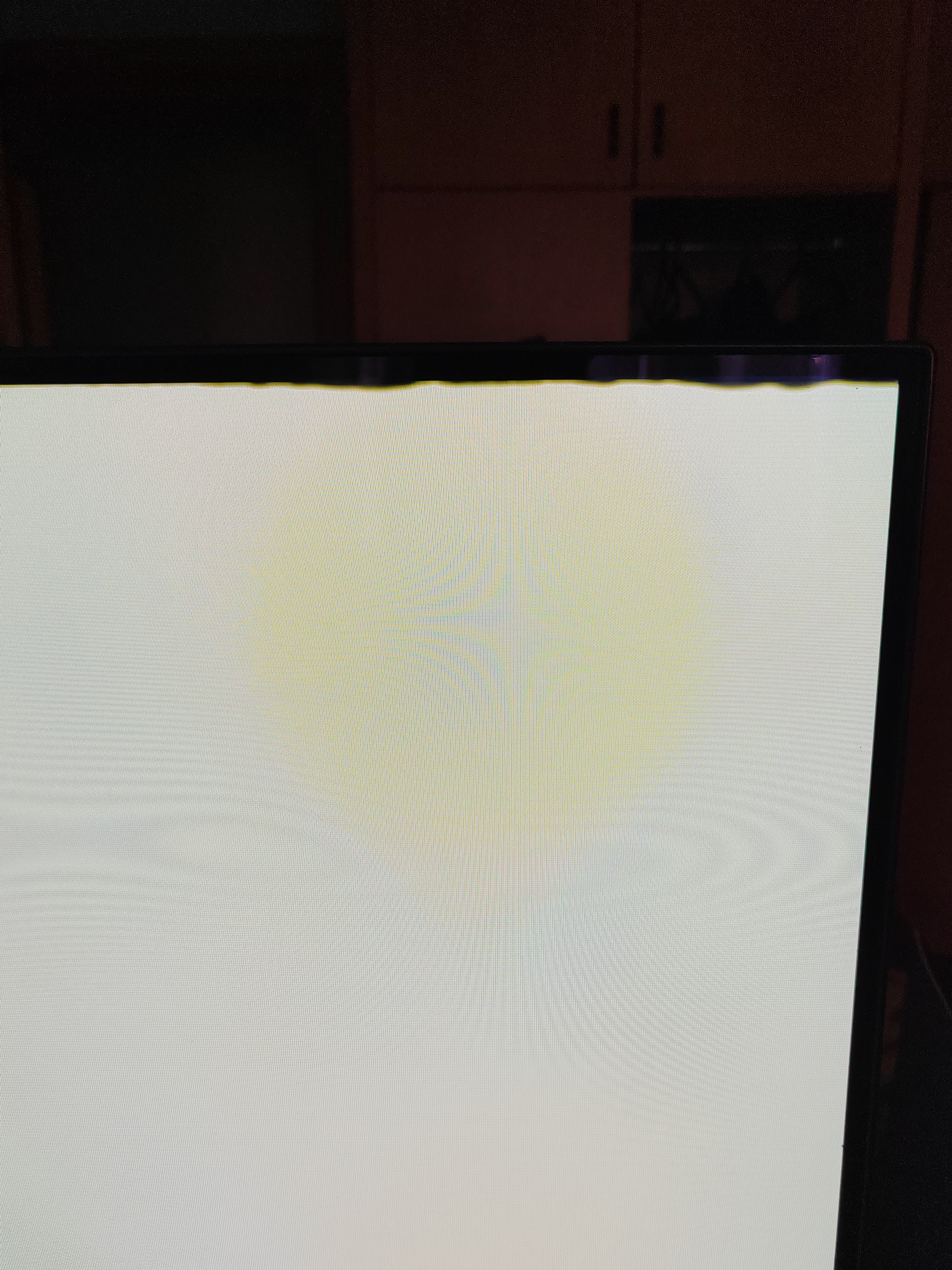

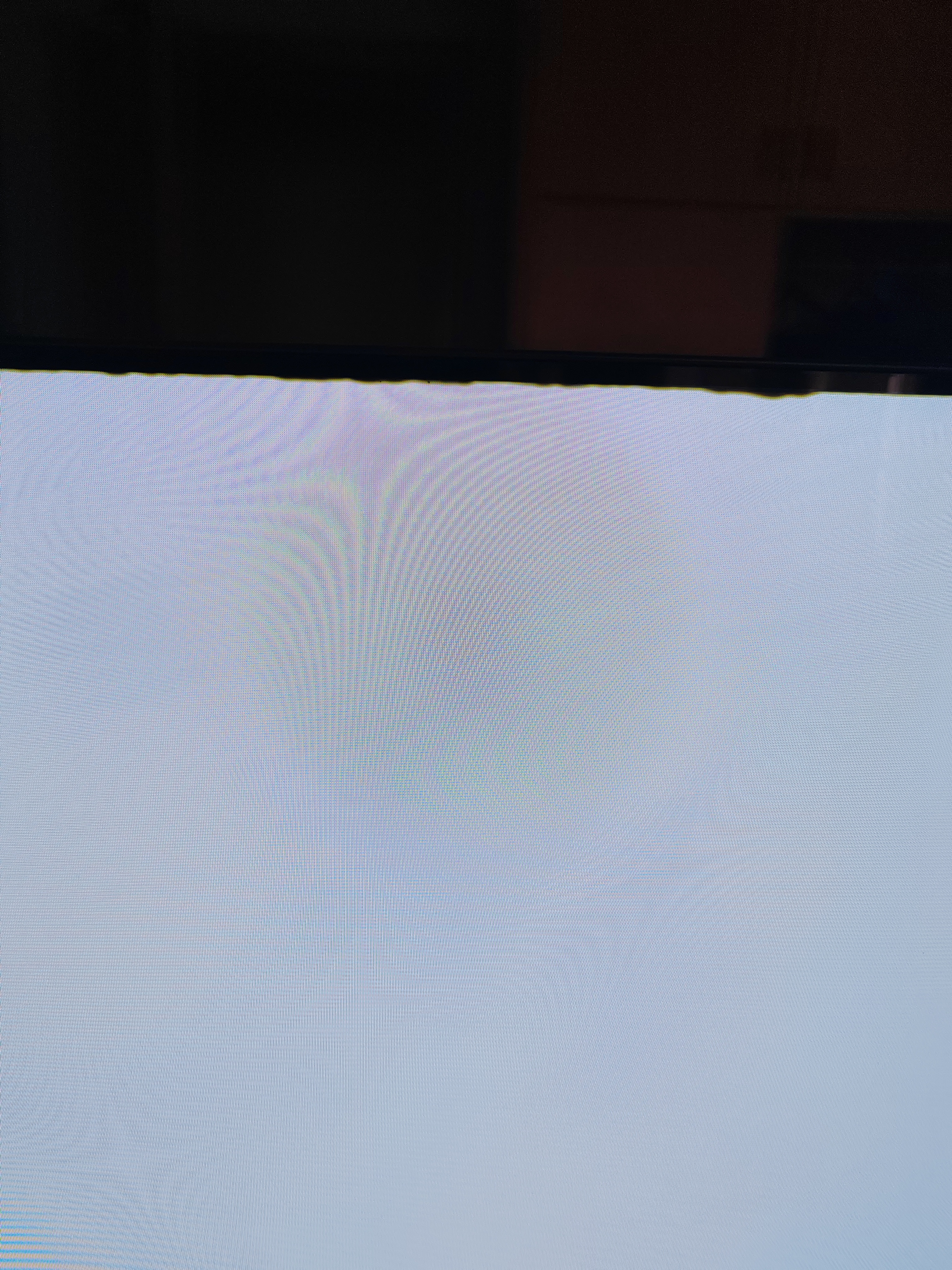

Bende de en üstte soldan sağa böyle yanık gibi bir şey oluştu. Sadece ekranın en üstünde var, insanın gözü kayıyor illa ki. Garanti de bitmiş durumda. Bunlar nedir tam olark anlamadım. < Resime gitmek için tıklayın > < Resime gitmek için tıklayın > < Resime gitmek için tıklayın > < Resime gitmek için tıklayın >
11 ay
Sizin panel de aynı benim TV deki gibi olmuş, hatta biraz daha fazla görünüyor. Ek garantiniz varsa direk işlem başlatın hocam, LG panelin değişmesi gerektiğini söylüyor ve garantisi bittiği için karşılamıyor. Ben de öyle olmuştu.

Burn-in'den ziyade, panelin kasa ve cam bağlantısında bir sorun var gibi. Zaten çerçevede de izler var.
Bence THH'ye başvurun. Yasal kullanım ömründe bu tür sorunlar çıkması, gizli ayıp kapsamına girer.

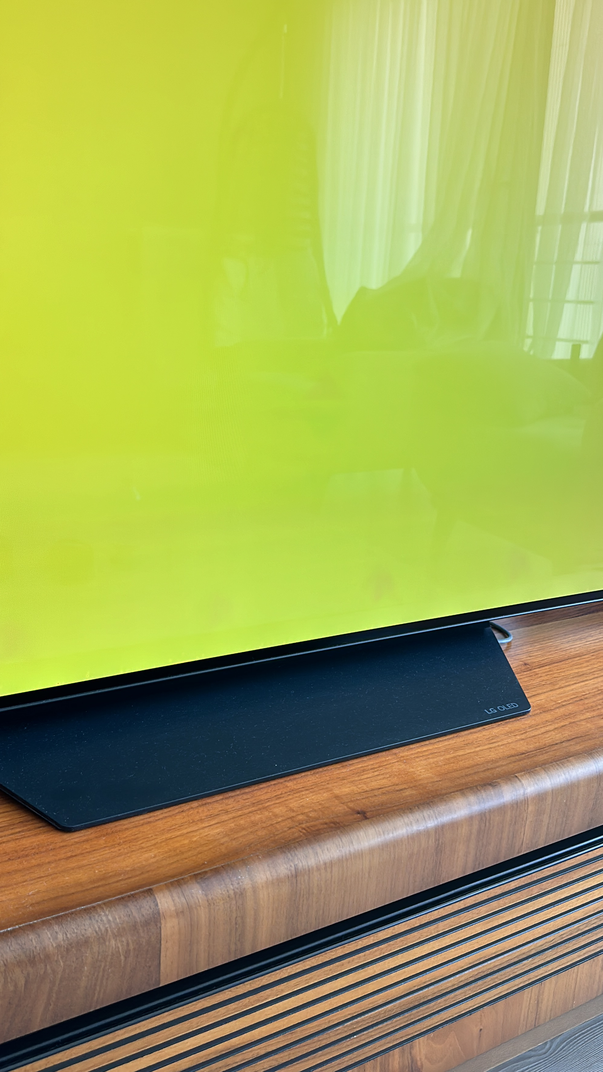

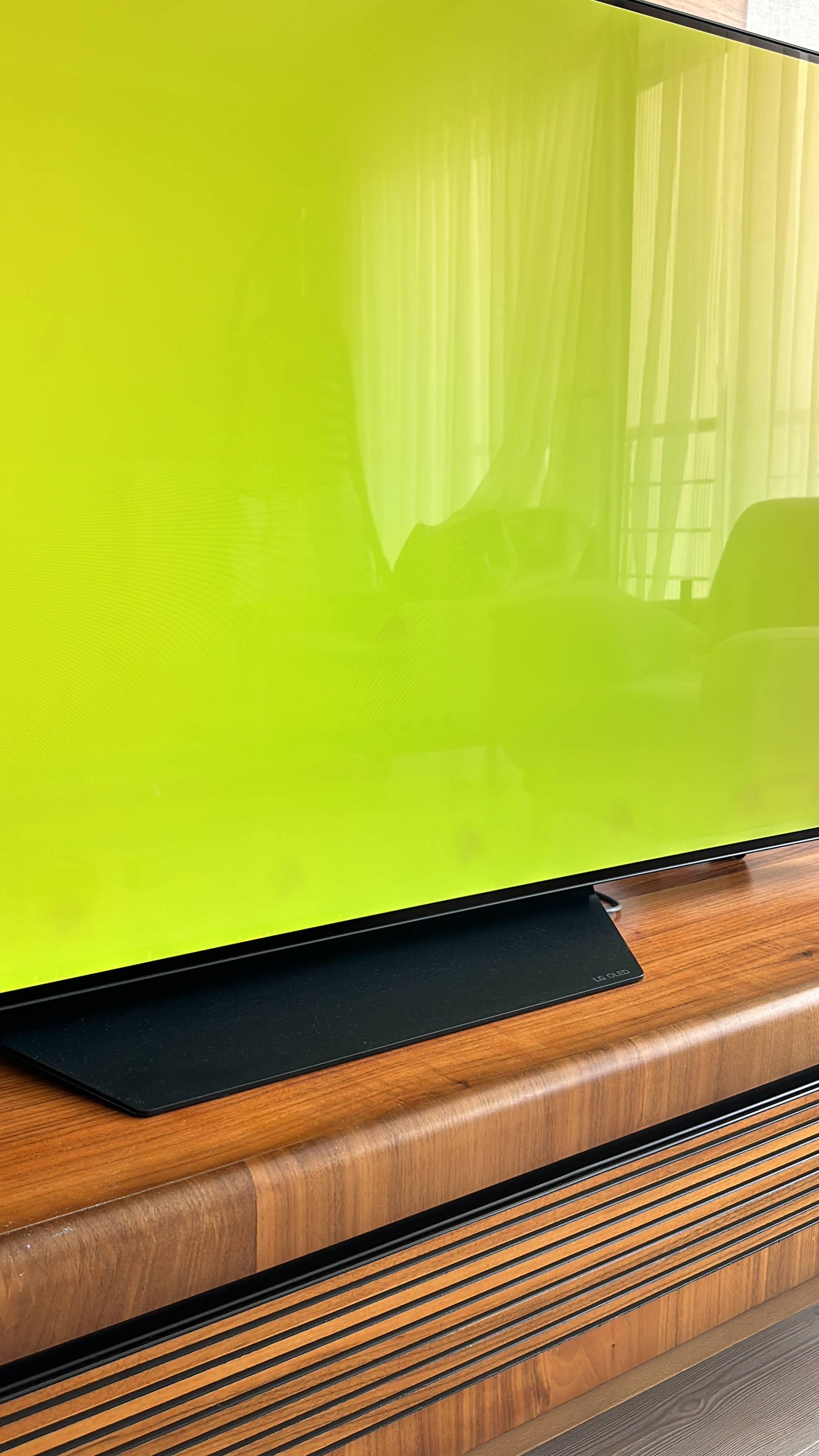

LG GX OLED TV’yi tam 4 yıl sorunsuz kullandım. TV yi forumdan Burak Keskin den almıştım. Burak beyin önerisi ile garanti uzatmada yaptırmıştım. Bu ay tv nin en üstünde boydan boya bir çizgi oluşunca garanti uzatmayı devreye soktum ve Cepkask firması ile iletişime geçtim. Benden ürünün faturası, iç sözleşmenin 2 sayfalık ekran görüntüsü, tv nin arkasındaki seri nonun görüntüsü ve yaşadığım soruna dahil 15 saniyelik video kaydı. Tüm bunları Whatsapp dan gönderdim ve işleme aldılar. Tam 3 gün sonra mail geldi ve başvurum reddedilmişti. Sebebi ise; “ Dosyanız üzerinde yapılan inceleme neticesinde, cihazınızın fatura bedeli sözleşmenizde belirtilen limitinizin üstünde olduğu görülmüştür ve kabul edilmemiştir”.
Hemen sözleşme tutarına baktım 12000₺ yazıyordu, sonra tv yi aldığım fiyata baktım ve 12.330₺ Yani aslında Burak bey bana ilgili tutarı geçtiğim için garanti uzatmanın geçerli olmadığı bir hizmet satmıştı. Hemen Burak beye WA dan yazdım ve durumu anlattım. Sağ olsun hemen firma ile görüşmeye başladı ve 4 gün sonra evime LG yetkili servis göndertti. Servis tv deki sorunun fotolarını çekti ve merkeze iletti. 5 gün sonra Cepkask WA dan bana ulaştı ve bayi ve müşteri memnuniyeti adına yeni cihaz prosedürü uygulanacaktır. Sözleşme limiti aşılması sebebiyle muafiyet tutarına %25 eklenecektir. Tarafınızdan toplam istenen muafiyet tutarı %75 olacaktır. %25 teknopaket sözleşmesi tarafından karşılanacaktır.
Bana teklif ettikleri cihaz ise 68 bin tl lik 55C4 Ödemem gereken %75 lik tutar 51 bin tl.
Tabii ki ben teklifi kabul etmedim ve tv yi bu şekilde kullanmaya devam edeceğim dedim ve dosya kapandı.
Size tavsiyem garanti uzatma gibi paketleri alırken sözleşme detaylarına iyi bakmanız ve ona göre almanız. Burak bey satarken belki gözünden kaçmış olabilir kendisine kırgın değilim sonradan da yardımcı oldu zaten. Ama sadece sözleşme tutarını 300₺ farkla geçtiğim için %50 muafiyetten oldum.
Oled tv ler harika tv ler ama bir o kadar da kısa ömürlüler. Şuan yaşadığım sorun tv yi kullanmama engel olmadığı için komple ömrü bitene kadar kullanmaya devam edeceğim. Bir sonraki tv im oled mi olur bilemem bunu zaman gösterecek.

Hocam çok geçmiş olsun, müsait bir zamanınızda bir iki foto atabilirseniz çok iyi olur. Bendeki sorun gibi mi acaba merak ettim.

Teşekkürler hocam, umarım daha da kötü olmaz. Tekrar geçmiş olsun.

Teşekkürler. Daha kötüye giderse, izlememi engelleyecek duruma gelirse mecbur tv yi değiştircem. Ama LG G serisi özel askı aparatı ile duvara sıfır yapıştığı için en sevdiğim tv modelidir. G3 artık yok. n11 ve hepsiburada da satan var ama 80K fiyat biçmişler. İlk çıktığında 50-60 bin tl arası birşeydi sanırım 55” olanı.
LG G4’ün 55” modelini TR ye getirmedi. Resmen alacak tv yok daha doğrusu beğendiğim başka yok. Ne olacak bilmem gittiği yere kadar devam GX
