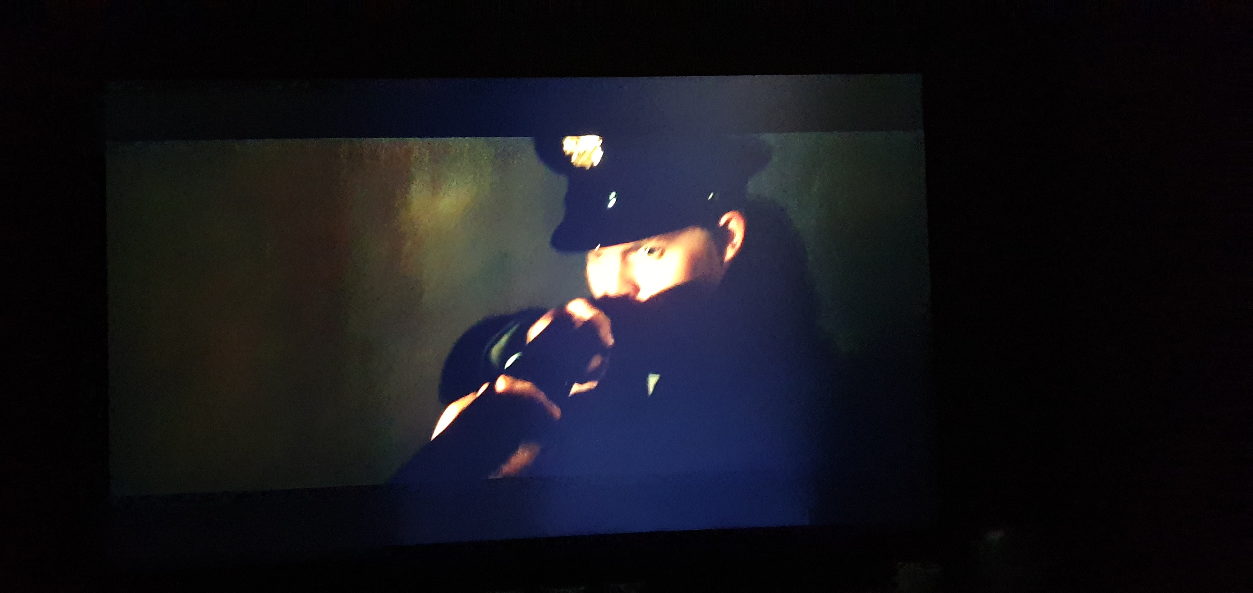

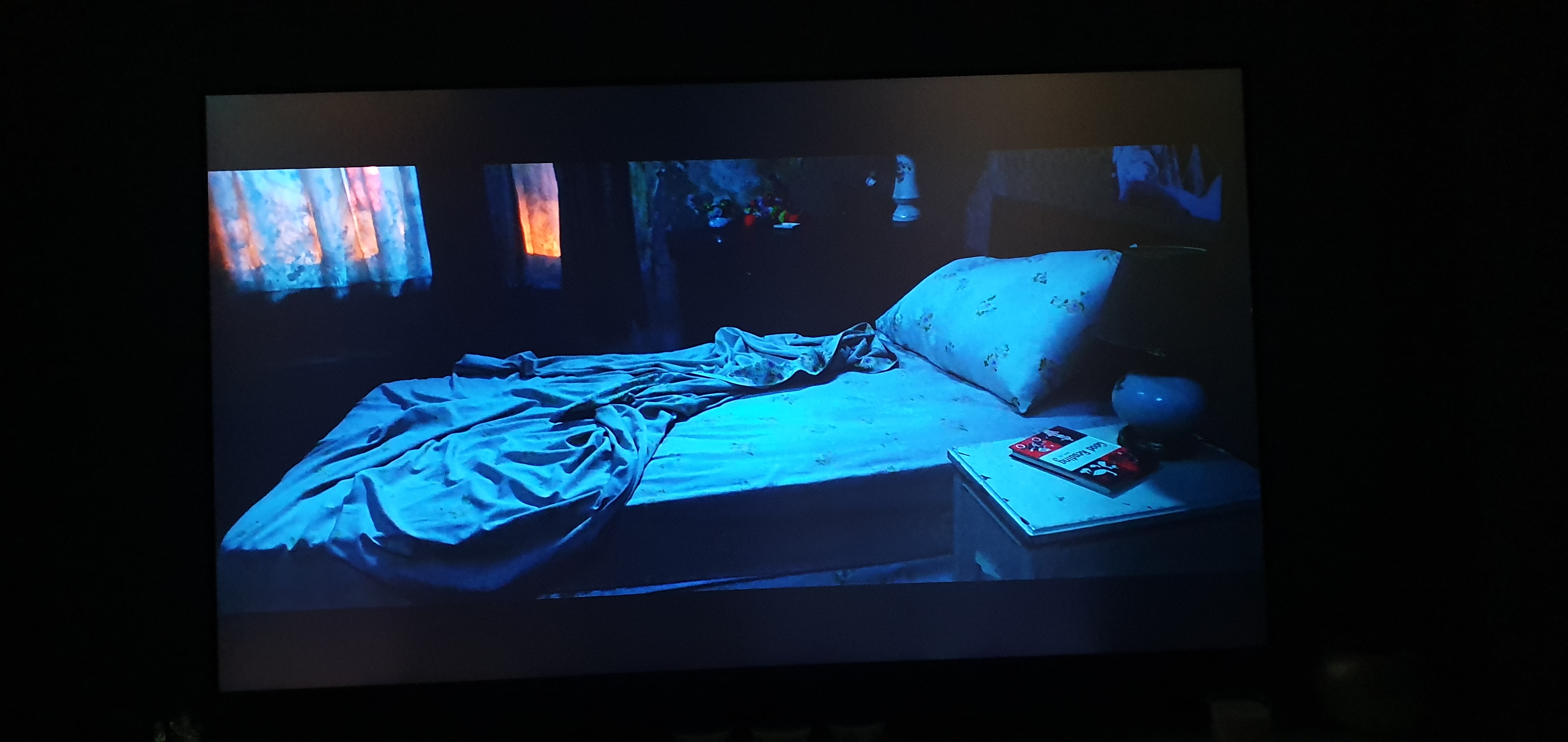

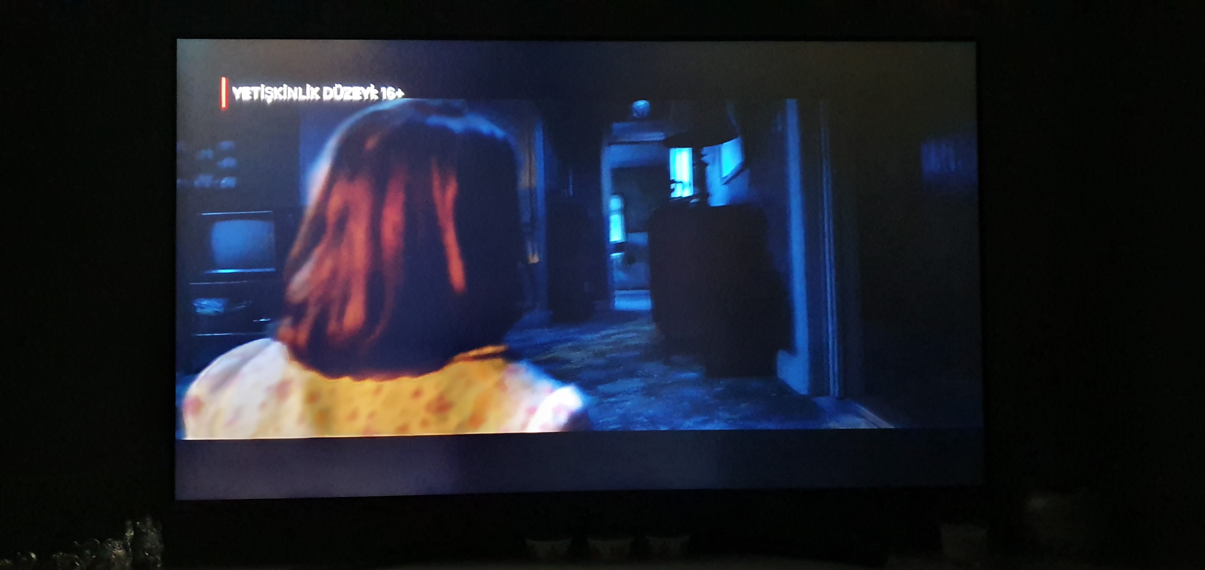

Aynen kesinlikle katılıyorum hocam. Lg yetkili servisini aradım. Bana hareketli bir erkânda resmini çekip yollamamı söylediler. Siyah ekranda yollayınca kabul etmiyorlarmış. Kararsız kaldım. Servis çağırıp çağırmama konusunda.
Hocam merhaba bence değiştirin yeni gelen panel daha iyi olabilir.tercih sizin.

Bugün film izlerken ışık sızması için yeni fotolar aldım.
Hocam alcaksınız oled ışık sızması diye bişey kalmıyacak:)

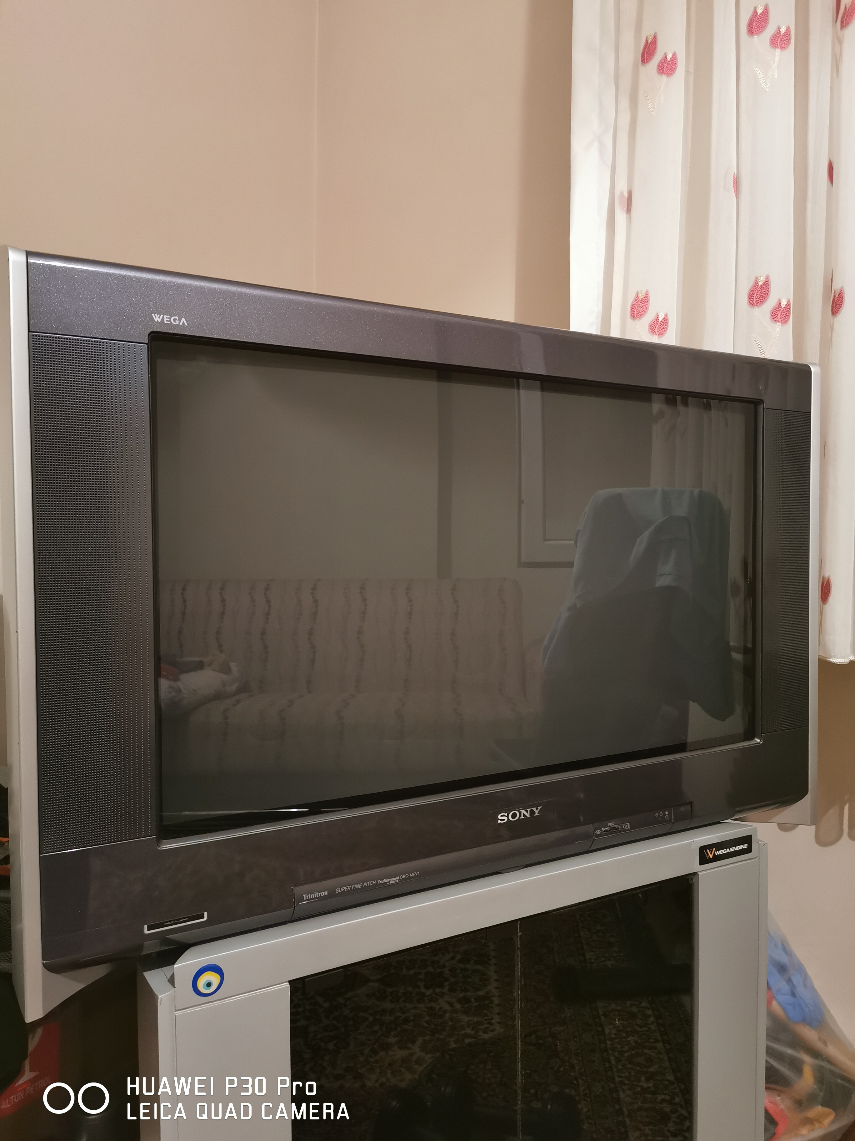

< Resime gitmek için tıklayın > bu da bendeki ender makinalardan bir çağın son örneği sony crt üretimini sonlandırdığı son model 36 inç 16.9 geniş formatlı 115 kg koca oğlan 1250 hz taramaya sahip şu an bile çoğu tv kafa tutabilecek renk ve kontrast mevcut bakalım biraz daha idare etsin :)
Bir zamanlar efsane üründü hocam mark ile satılıyordu sanırım:)

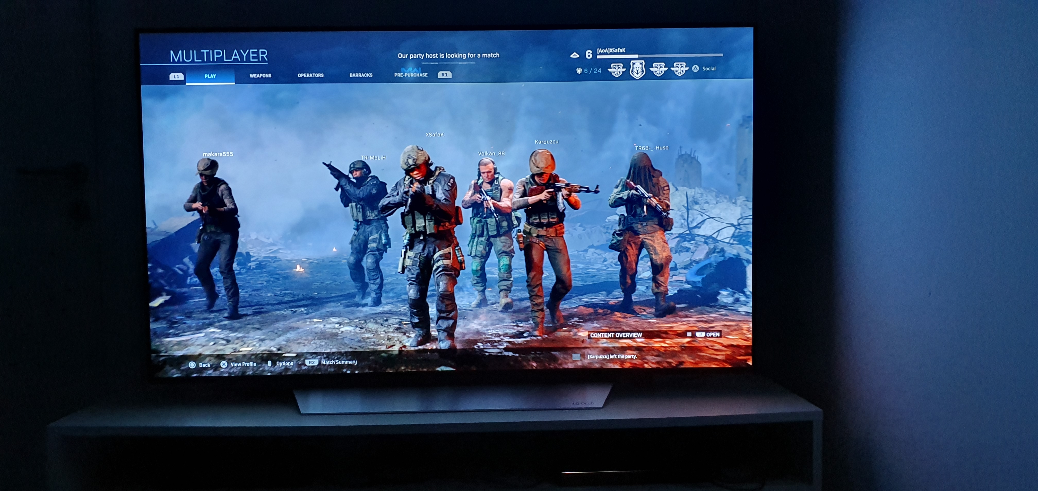

Hocam odam da Oled var zaten. Bu tv yi salona almıştık. Maç film tv izlemek için. Sizce servis çağırmaya gerek varmı??
Buda oled odamdaki:))

Burdaki durumun çoğu yerel karartmadan kaynaklı gibi geldi bana, yerel karartmayı tamamen kapatıp dener misiniz

Onu tam olarak nerden kapatıyoruz hocam ?

Şu an tam bilemiyorum, ayarlar tuşuna basılı tutunca gelen menüdeki görüntü ayarlarındaki gelişmiş seçenekler sanırım, ya da oralarda biryerlerde

Hocam tercih sizin içinize siniyorsa kullanın yok sinmıyor dıyorsanız rapor tutdurun değişsin.

Hocam şimdi yerel led karartmayı kapattım. Baya fark oldu yaa. Çok daha az geliyor ışıklar. Bu şekilde kullanacağım çok güzel oldu. Teşekkür ederim.

Eyv geçmiş olsun,
Yalnız şöyle birşey fark ettim kendi adıma,
Yerel karartma, alr üst siyah şeritli filmlerde gece karanlıkta izlerken kötü oluyor,
Ama uydu vs kanallarını izlerken gece dahil orta ayarda durunca, uydu kanallarını da daha bir çoşturuyor gibi geldi bana,
