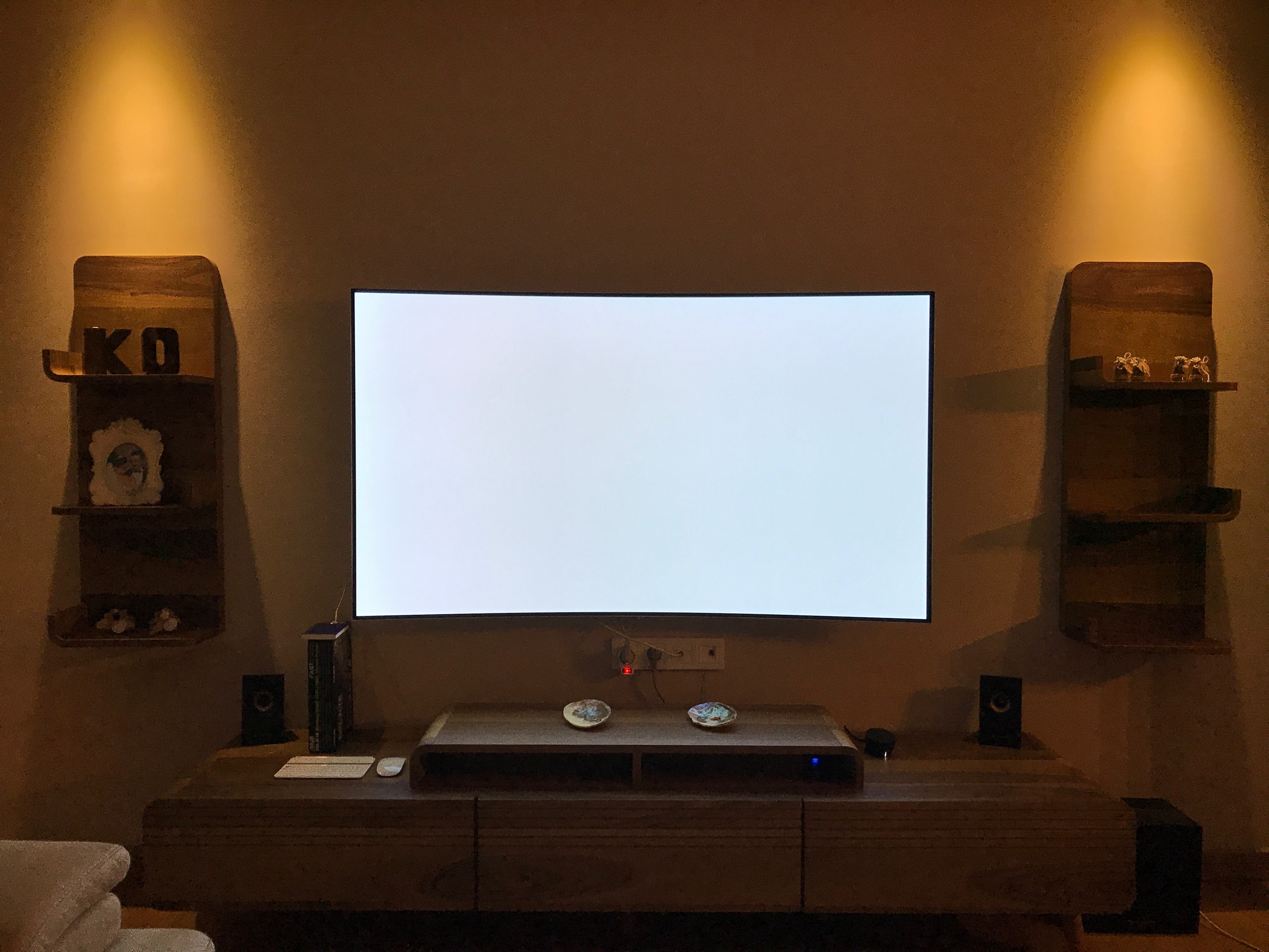

Şimdi hocam ben evde değilim yarın akşam evde olacağım. Evde olduğumda hem emrah beyin bahsettiği gri ve tonlarında ekranda beliren sarımsı bölgeleri test edicem karanlık prtamda. Hemde tekrar tam siyah bir ekran verip paylaşırım ancak aşağıda benim kendin evde çekmiş olduğum youtubedan rasgele açtığım bir video var. Kullandığım tv 65c6v. Demek istediğim siyahı özellikle 2:39 dan sonra izleyin. Hatta tam 2:39 da durdurun. Oda zifiri karanlık buarada.
https://youtu.be/HiAuRzawoRQ
Yine aşağıdaki videoda 3:20 ye bakarsanız.
https://youtu.be/121W-dL6FYI

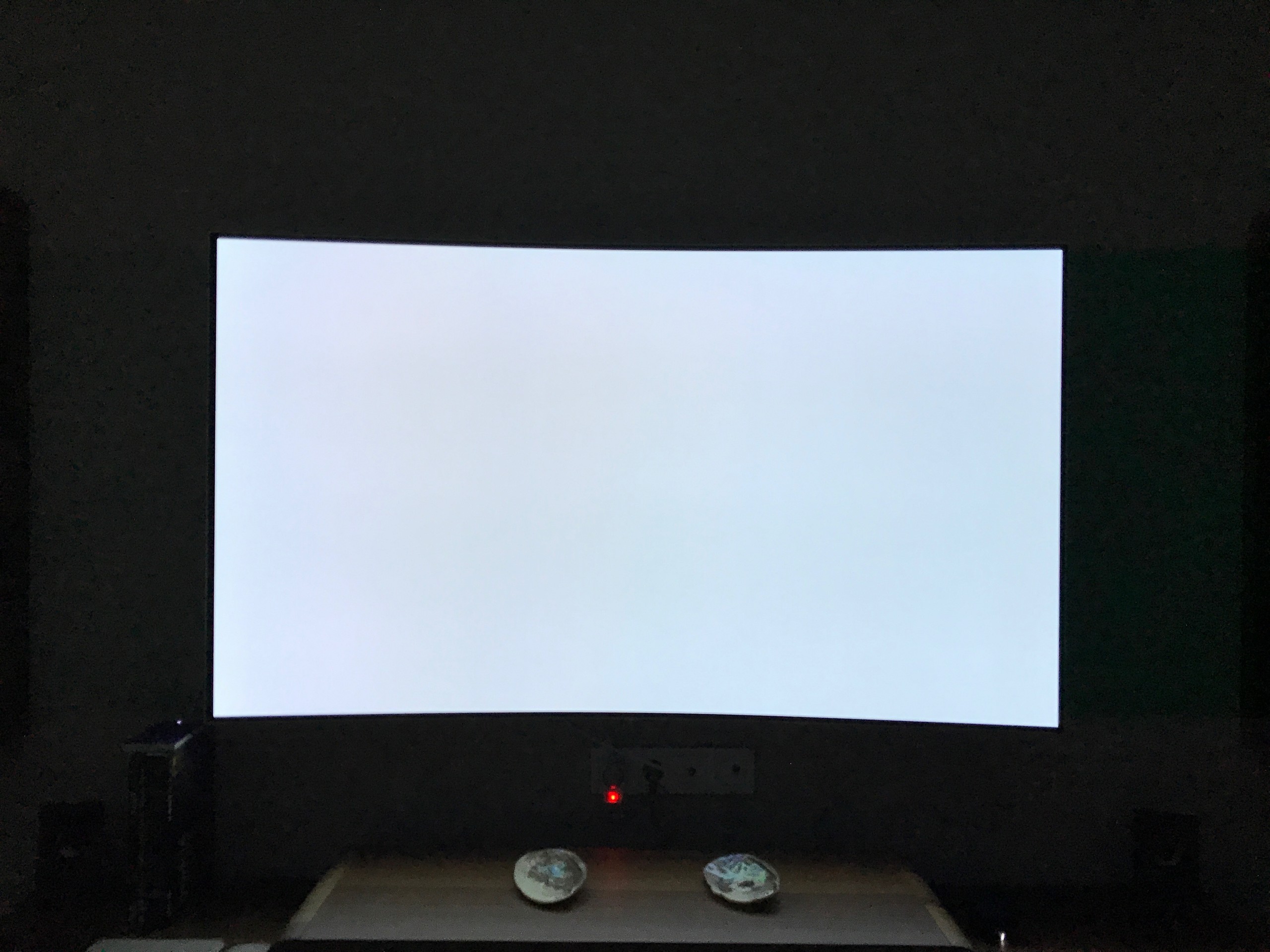

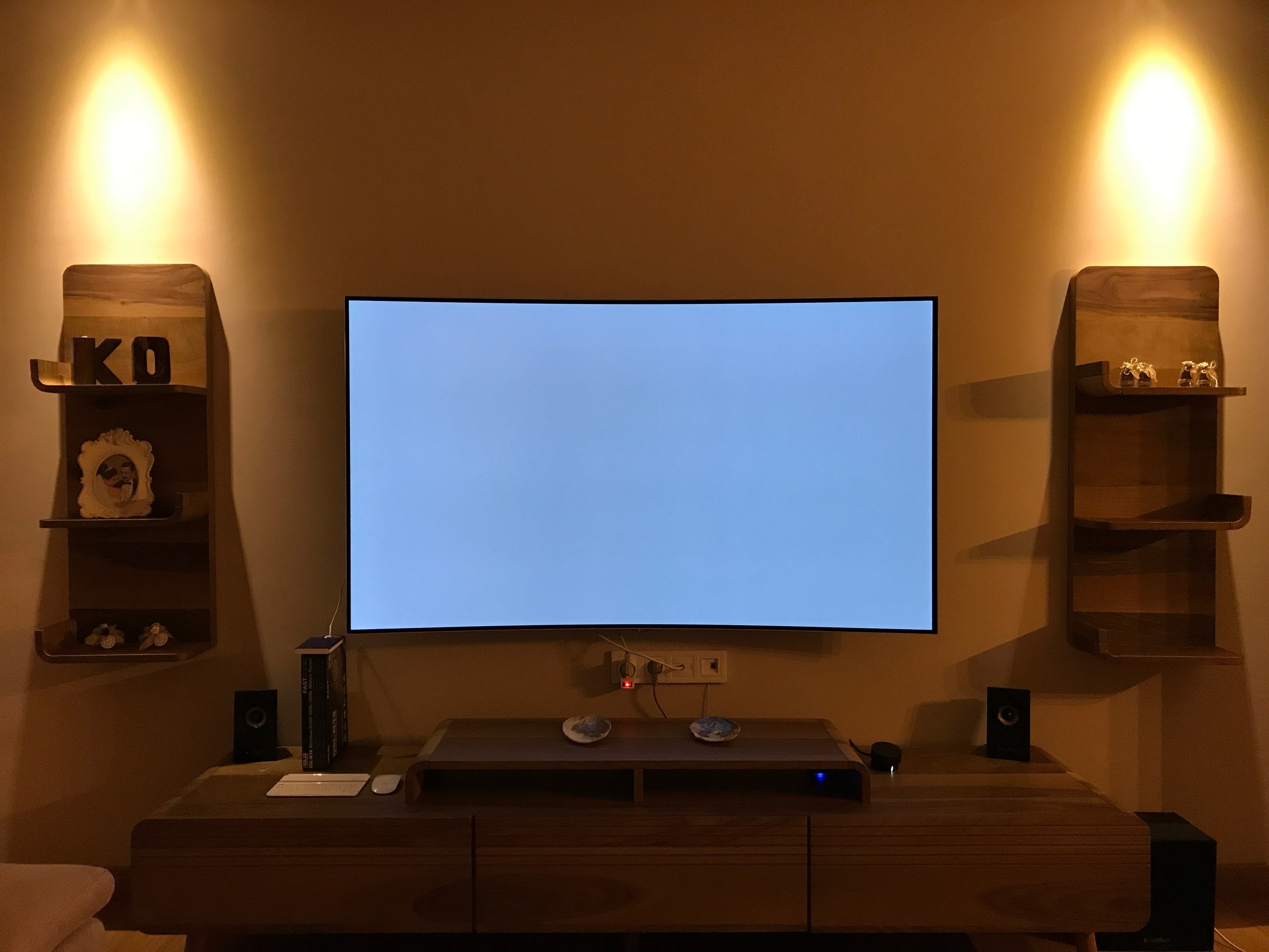

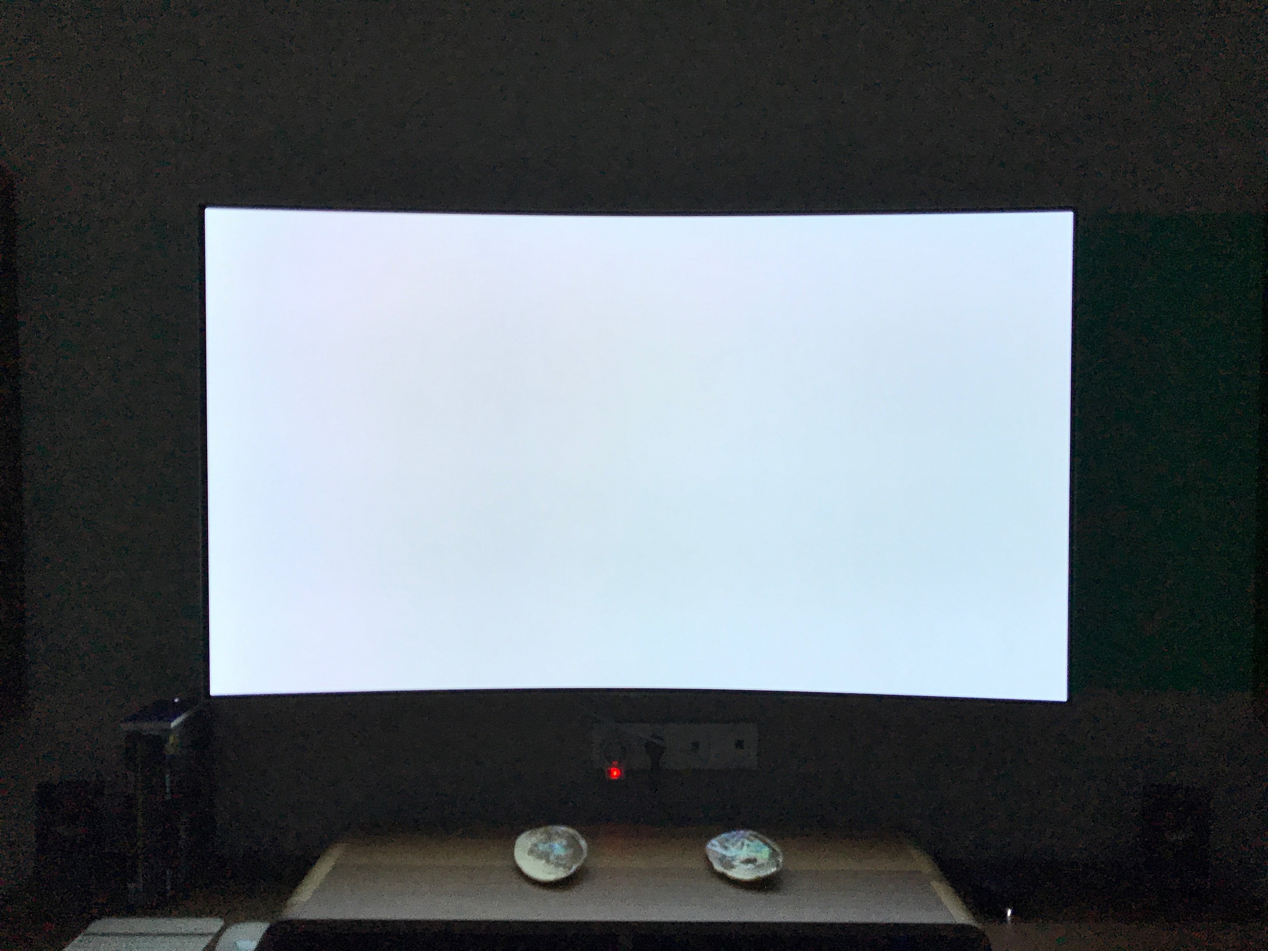

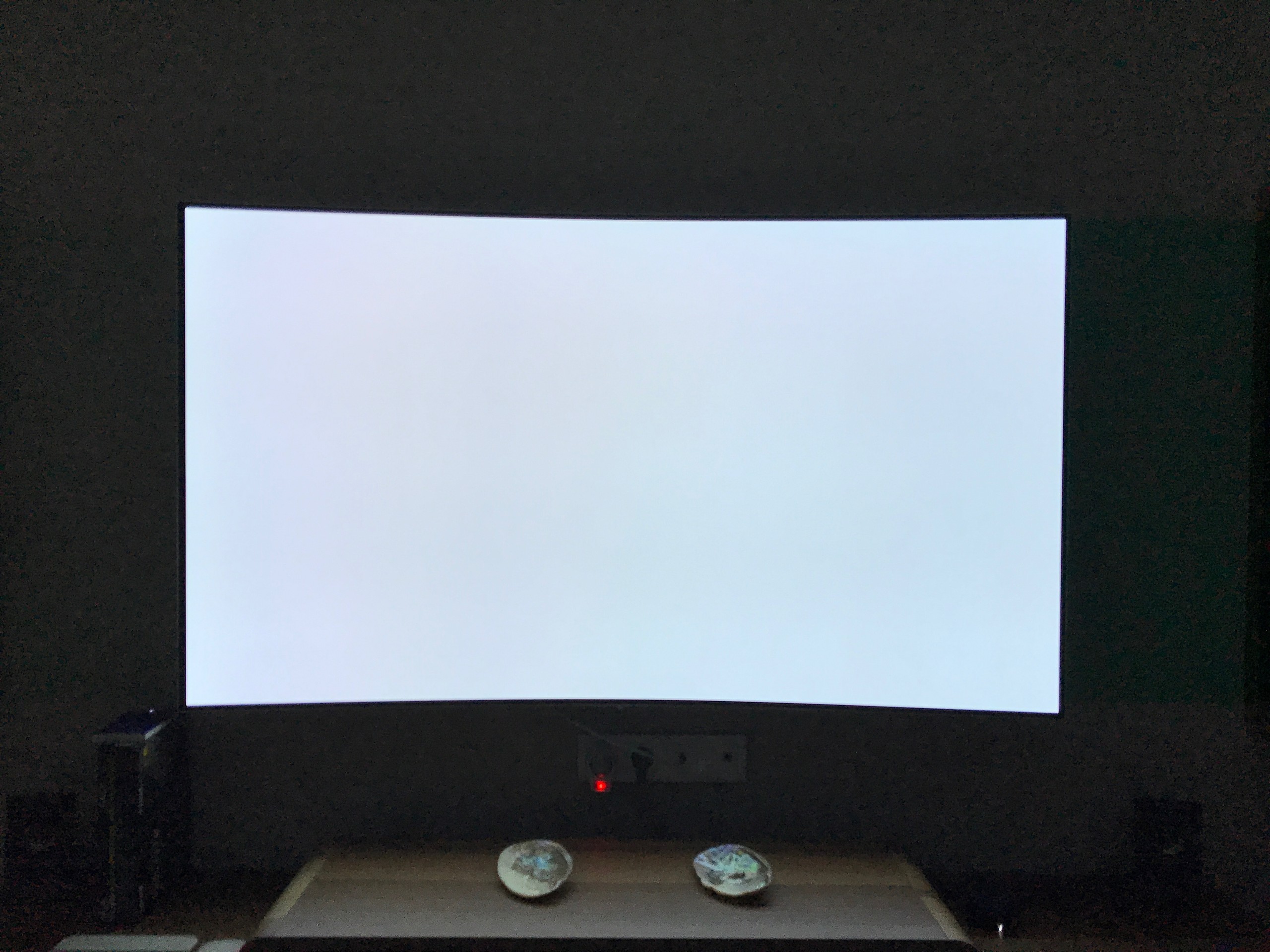

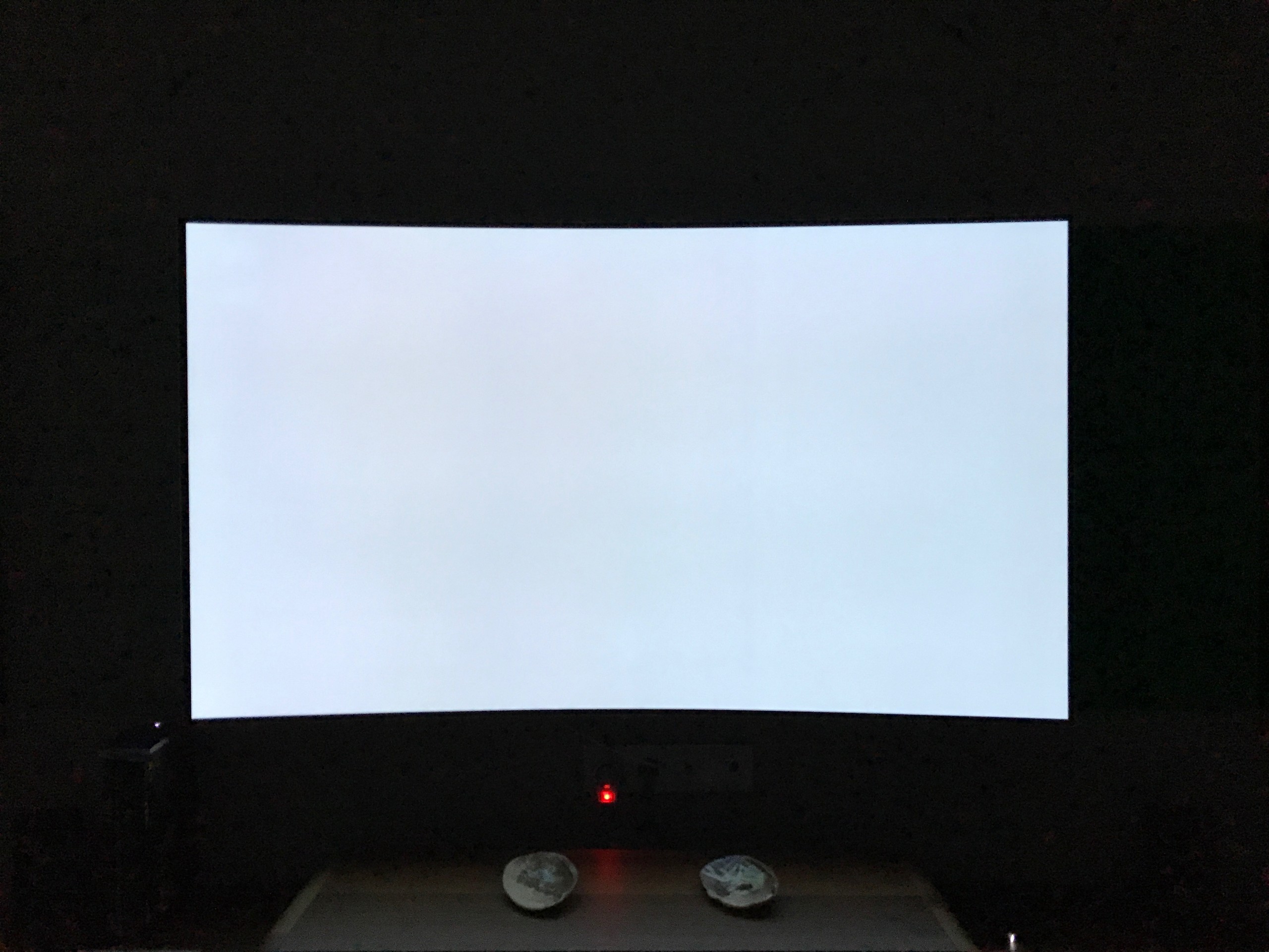

Emrah bey atmış olduğunuz fotolardaki ilk 5'ini test ettim. Fotoğraflarda beyaz ve koyu gri ayrımı belli olmuyor ama sırasıyla beyazdan koyu griye doğru gidiyor. Sadece enson fotoda flu belli belirsiz bir vertical banding sezdim.(Ekranın ortasından hafif sağda ince bir çizgi flu). Onun haricinde gözüme birşey çarpmadı belki sizlerin çarpabilir.
Bu arada fotoğraf açtığım için resim ayarını fotoğraf olarak seçim yapmış tv.

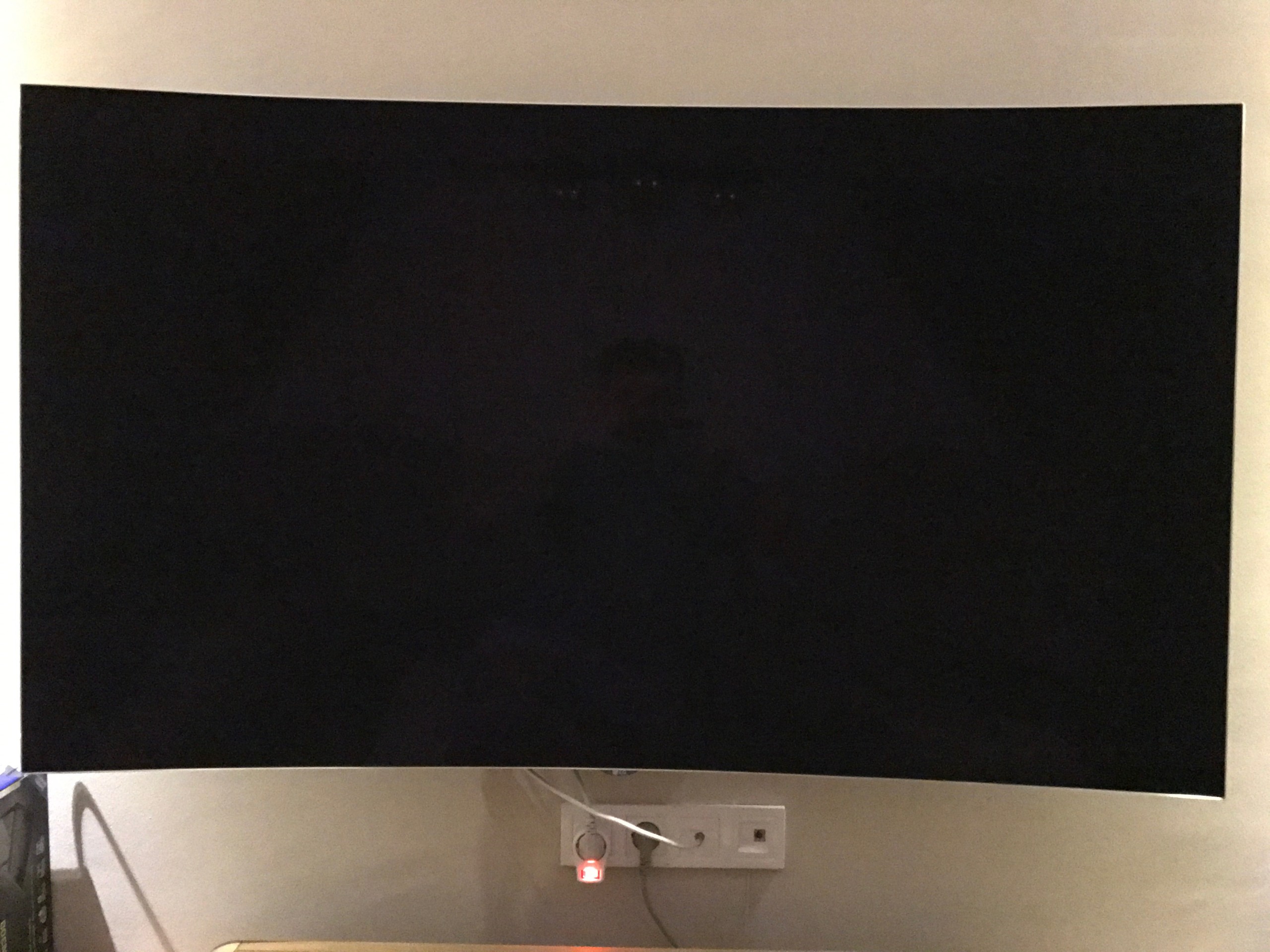

@nsunsu hocam aşağıdaki 2 fotoğrafta siyahlarından göstermeye çalıştım. Birisi ortam loş ışıklı diğeri tam karanlık ortamda siyah ekran verilmiş hali. Tv açık :)

Benim tv'mdeki durum aşağıdaki gibi. Hafif loş ışıkta birazda uzaktan çekince koyu gri ayrımı belli oldu fotoğrafta. İlk fotoğraf tam beyaz ikincisi koyu gri. Şuan tam böyle gözüküyor fotoğraftaki gibi.
@draw1907 hocam bendeki gibi bu uzaklıktan bir fotoğraf çeker misiniz koyu gride. (2. fotoğraftaki gibi) Eğer ki normal bir yayında dikkatli bakınca bile gözüküyor ise çok normal gelmedi bana.
