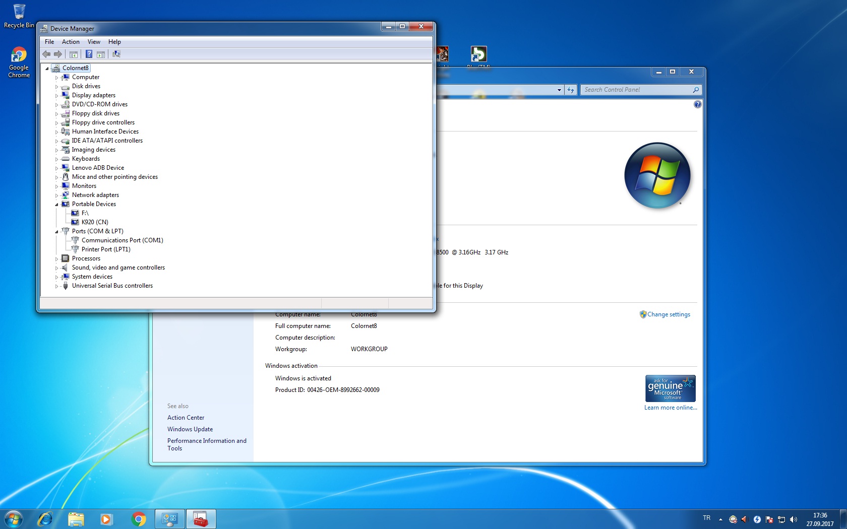

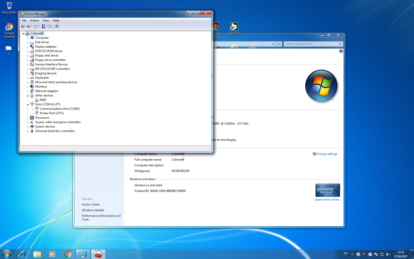

Selam arkadaşlar, anakartımı değiştirdim ve IMEI değiştirmek istiyorum ama aygıt yöneticisinde bağlantı noktalarında "HS-USB DIAGNOSTICS" ya da "qualcomm" gibi yazılar belirmiyor. Bütün driverları yükledim, hatta bilgisayar ilk anakartımı aldığım zamanki bilgisayar. 2 farklı bilgisayarda daha denedim, ama sonuç aynı. Bilgisayarlardan ikisi windows 7 32bit, diğeri Windows 10 64bit. TWRP recoveryde 7.1.2 ROM yüklerken kırmızı renk "unable to mount Preload" yazısı vardı ama sistem problemsiz çalışıyor. Sebep bu olabilir mi? İlk sayfada, "11- IMEI NUMARASI DEĞİŞTİRMEK" konusu altındaki *#*#8899#*#* yazdığımda device managerda herhangi bir değişiklik olmuyor. Device managerda görünen sadece cihaz olarak Vibe Z2 Pro ya da K920 görünüyor.< Resime gitmek için tıklayın >< Resime gitmek için tıklayın >

Çin versiyonunda tek IMEI var, Hex editor'ü açtığımızda da 088A yazdığımızda bu satırı görebiliyoruz. Peki 2. IMEI'yi nereye hangi satıra ekleyeceğiz?
8 yıl
her iki imei de aynı ise veya sende tekte gözüküyorsa birinciyi bul değiştir, bir daha ara bulduğuna diğer numarayı yaz.
