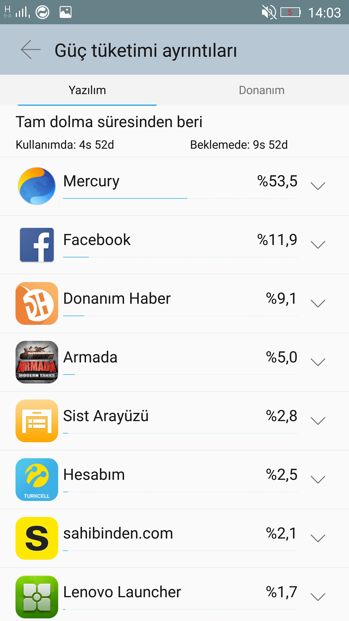

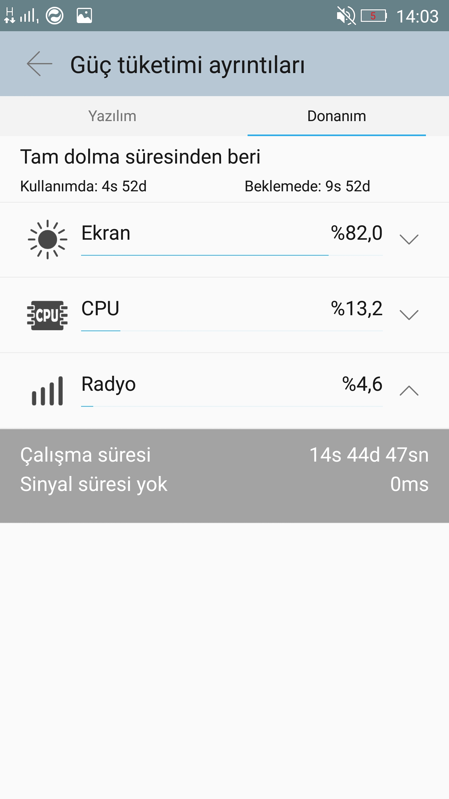

Batarya test sonuclarim. Daha iyisini alan varsa mesaj bekliyorum.
Şarj yüzde 5 kaldı.

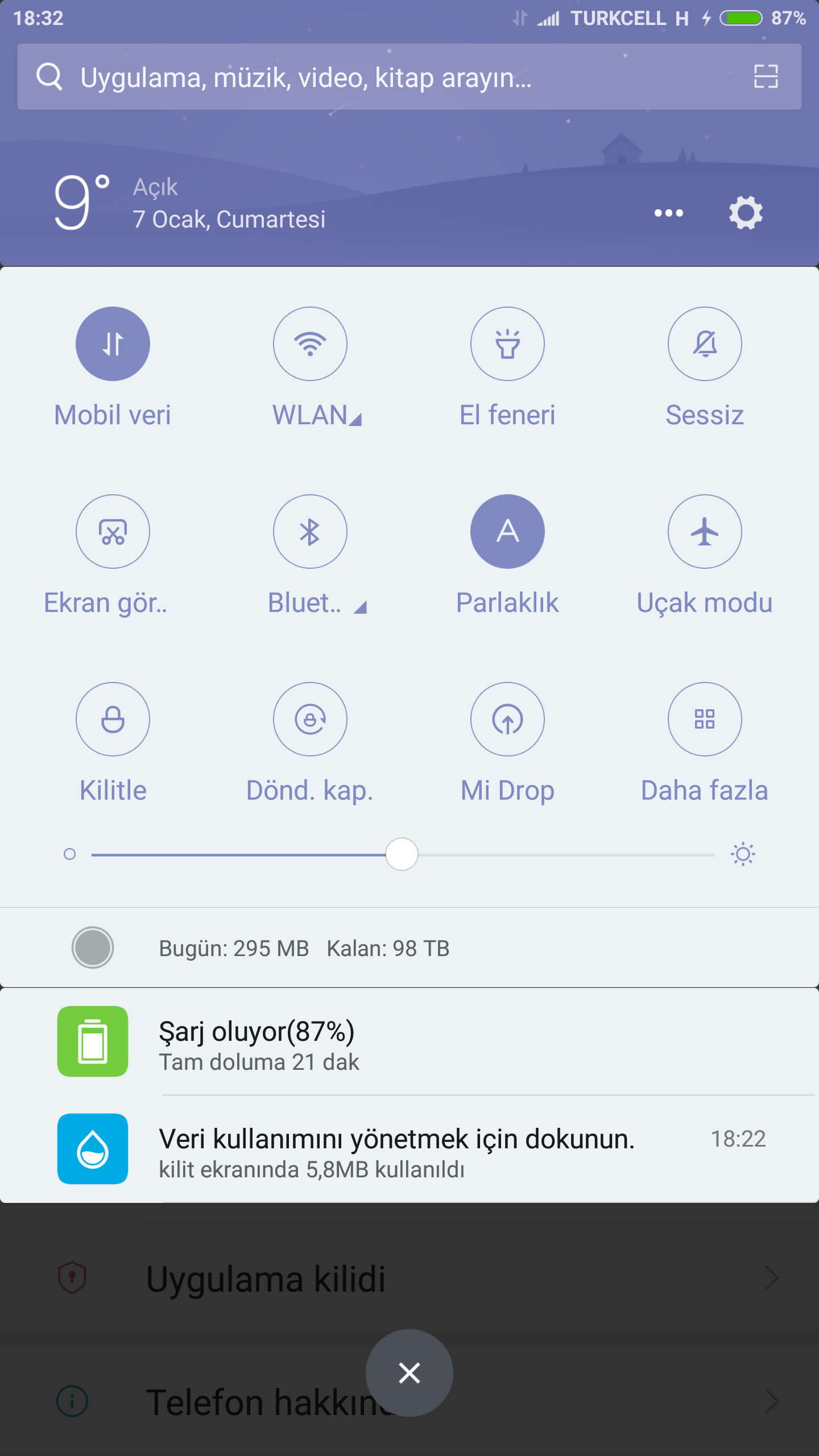

Evet şuan miui 8 ile aldığım ekran süresi yoğun kullanım hiç ekranı kapatmadan oyun oynadım sosyal ağlar ve internet.
4.50 dakika ve yüzde 2 kalan şarj..
En iyi rom hatasız rom budur.
Miui seçmenin sepebleri
1 arayüz çok iyi
2 sınma YOK
3 Sarj oldukça iyi 4.50 dakika (YOGUN KULLANİMDA)
4 EN STABİL ROM OLMUS.
5 HİZLİ SARJ OZELLİGİ VAR.
6 EKRAN DPİ AYARİ MENUDE VAR. İSİNİZİ GOREBİLİR EN İDEAL ALT LİMİT 440 DPİ DİR.
