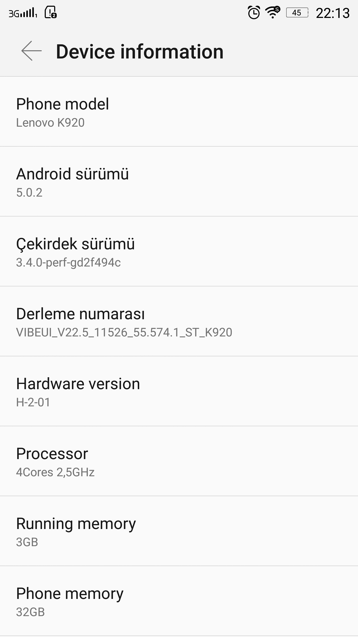

Arkadaslar merhaba yeni cn versiyonundan aldim telefon 5.0 ancak twm turkce degil 10.sayfaya kadar okudum turkce yazan bir goremedim. Sonuc olarak twm turkce olan en guncel ve stabil surumu hangi romdur? Yardimci olursaniz sevinirim.nasil yuklenecegini ilk sayfadan cikaririm sanirim.

twm nedir?
İlk sayfada tamamen türkçe rom paylaştım.
S246ya kadar android 4 sonraki sürümler android 5.
twm=tüm yazım hatası olmus k.bakmayın. Mtk işlemcilerde daha basitti ancak bu biraz daha karısık
telefon direk çinden gelen rom ama hangi rom anlayamadım.
Kısaca anlatmak gerekirse 5-6-10 adımlarını yapsak yeterli olacak mıdır?
Eğer yanlıs ise hangi adımdan başlayacağım hangi adımları yapacagımızı yazarsanız halledebilirim galiba.
Sizide yoruyoruz hakkınızı helal ediniz.
