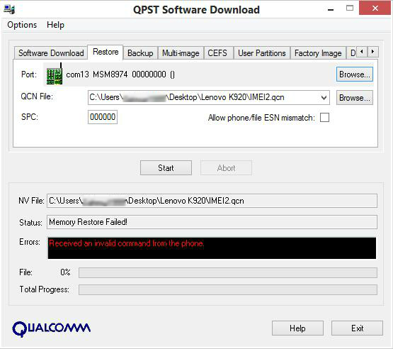

Selam arkadaslar. IMEI yuklemeye calistigimda boyle oluyor. Nasil duzeltebilirim?

S.a. hocam aynı olay bende de var. İmei olayını hallediyorum, iki farklı imei giriyorum ancak *#06# yaptığım zaman her iki simde de birinci sime yazdığım imei görünüyor. Ben iki hattı da daha telefona takmadım. Ne yapmak icap ediyor?
