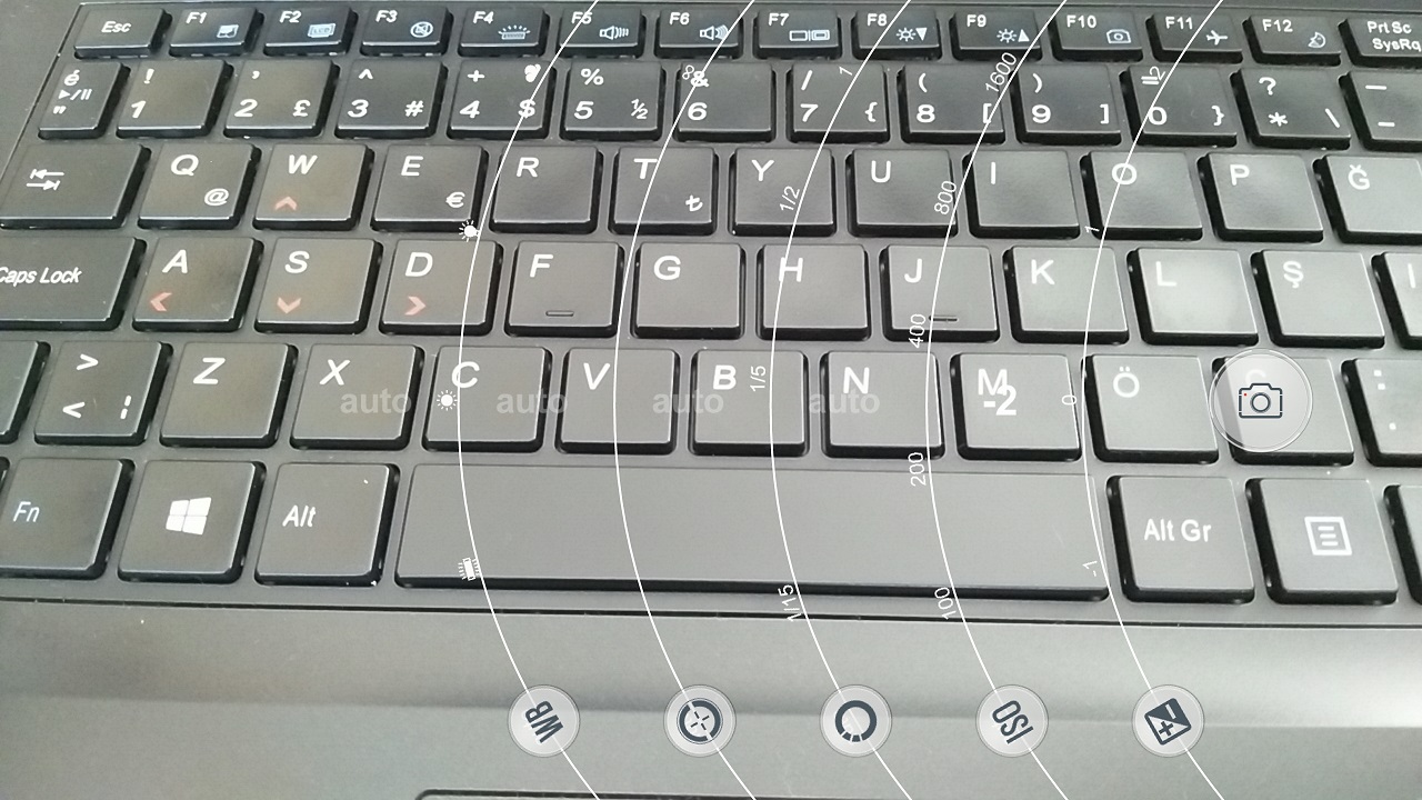

10 yıl
profesyönel kamera geçişi çekim tuşunu yukarı çekerek değil sanki, sağ altta kalan 4 çekirdek simgesine benzeyen tuşa basında oluyor.
o tuş sonra sol altta çıkan geçmek ister misiniz baloncuğu var.
10 yıl
Orijinalden alıntı: sokomind
tamam senin dediğin modda var ama benim dediğimde ekran şu şekilde geliyor..
