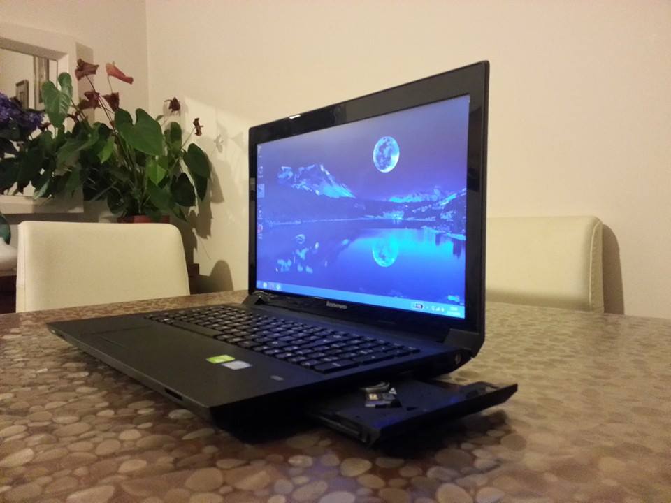

Beyler birkaç fotoğraf koyabilecek olan var mı ?
12 yıl
Resimler eklendi. Sormak istediğiniz birşeyler varsa yardımcı olabiliriz. Genel olarak üründen memnunum.

12 yıl
Orijinalden alıntı: aRiSe*
Hocam sağolasın potansiyel alıcıyım o yüzden bayağı bir soru sorucam gibi duruyor :)
