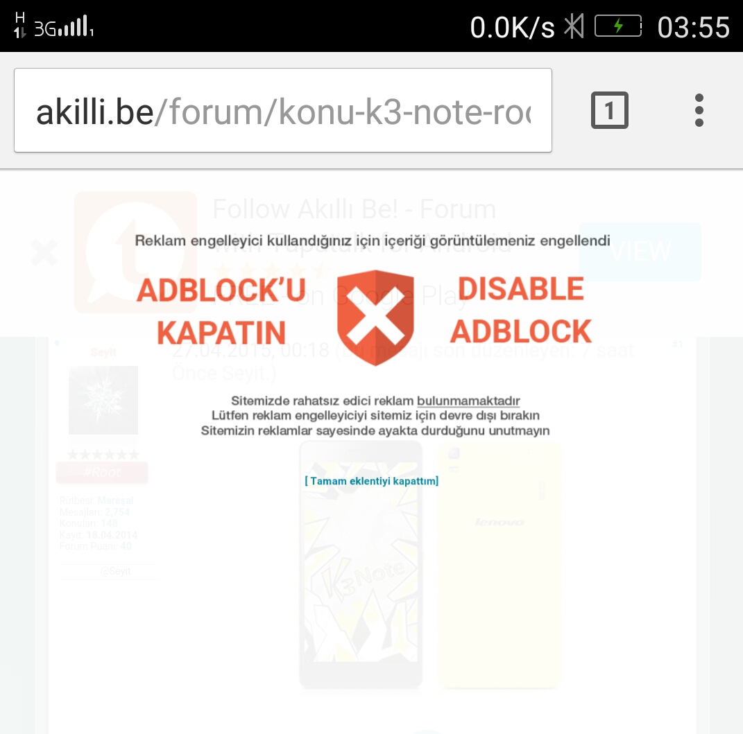

Uc browser kullaniyordum chrome dan deneyince oldu
Forumun tek gelir kaynağı 3 tane banner reklam onlar da ancak sunucu masraflarını kısmen karşılıyor, **** kullanınca onların da bi anlamı kalmıyor o sebeple sitede ****u engelleyecek bir javascript kodu kullanıyorum, mobilde **** olmadığı halde o uyarıyı gösteriyor ancak sadece 1 defaya mahsus olarak geliyor "Tamam eklentiyi kapattım" yazan yere tıklayın bir sorun olmadan kullanabilirsiniz.
