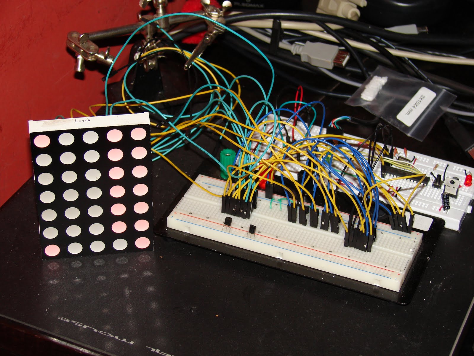

http://www.instructables.com/id/LED-Dot-Matrix-Display/
linkte de görüldüğü üzere ledlerin anodları ve katod ları birleştirilmiş. her birleşim kolu tek tek taranıyor. taranan pinler üzerinde anod ve katod un aktif olup kesiştiği yerdeki led yanıyor böylece istenilen yerdeki noktalar birleştirilerek istenilen karakter elde ediliyor. bunların hepsi yazılan program tarafından yapılıyor. hani şu 5 sene de yazmasını öğrenemediğim program
neyse..
rgb dotmatrix lerde iş biraz daha karışıyor. her renk kolunu ayrı ayrı sürmek gerekkiyor. işin içine pwm giriyor ki bence hiç bulaşma sıyırırsın... tüm bunların yanında istenlen karakterleri istenilen sırada animasyonda vs yakmak var. ömür törpüsü yanii.. dotmatrix işi henüz erken gibi görünüyor..
