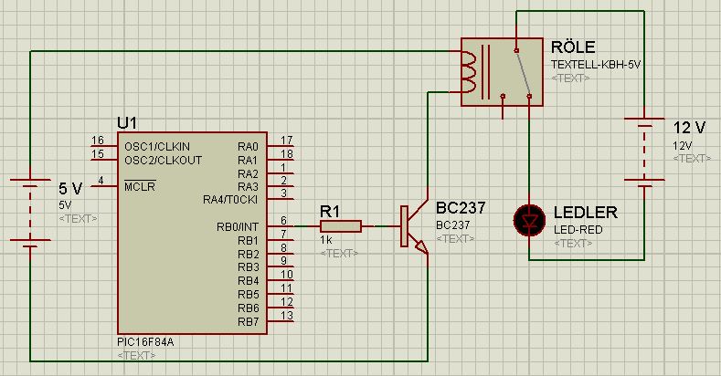

Galiba röleyi pic ile süreceksiniz. Eğer öyleyse; Pic zaten 5 volt ile çalışır. 5 voltluk röle alın. bc237 transistör ile röle sürersiniz. röle yaklaşık 20 mA çekiyor. Rölenin çalışması için devamlı akım gerekiyor. Yine transistör kullanacaksınız ama bildiklerim bu kadar. :) < Resime gitmek için tıklayın >
