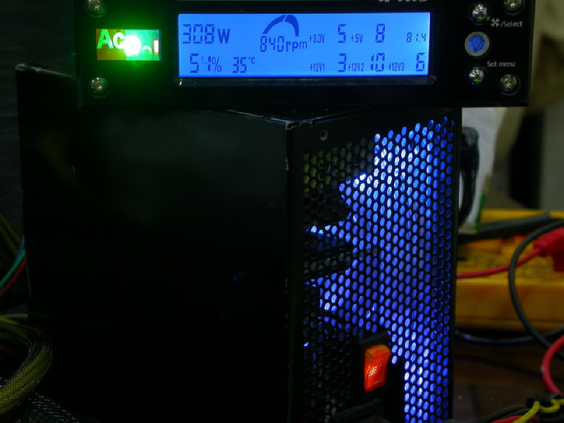

''FX57''Bir konu aklıma takıldı acaba güç tüketimi sadece ekran kartımı yoksa monitör hariç full sistem mi ?
Dikkat ettimde güç ölçüm aletini PSU nun üstüne koymuşlarda 'bende heralde full sistem gücü 'diye aklımdan gecirdim acaba ne kadar dogru dusunmusum.
Bir bilgin varsa duymak isterim.
19 yıl
Bütün testlerde görülen değerler tüm sistem harcaması. 8800gtx tam yüklenme altında 130 watt civarı enerji harcıyor.

Full sistem gucu olmasi mumkun degil. Oyle bir sistem, komple yuk altinda 243 watt harcayabilir mi? Kaldi ki sadece bu ekran kartinin 250 watt dolaylarinda guc tuketeceginden ve kart icin en az 500 - 550 wattlik saglam bir PSU gerekeceginden bahsedilmisti.

@OrphanedLand, o gördüğün full sistem gücü. Daha önce de bir kaç kez bunu belirtmiştim. Zaten 8800gtx serisinin soba olacağı sırf kartın tek başına 200-300 watt çekeceği söylemi fos çıktı. Nvidia'nın bu saatten sonra böyle (amd ve intelin düşük enerjili yüksek verimlilikli işlemcilere geçmesi, prescott faciası) bir hata yapması düşünülemezdi zaten.
Ayrıca yine bir kaç kez daha conroe sistemlerin full güç harcamasının incelemesini buraya linklemiştim bir kez daha linkleyelim.
http://forum.donanimhaber.com/m_9893886/mpage_1/key_//tm.htm
Conroe bir sistem yük altında max 160 watt harcıyor. Devir verimlilik devri zira. Orada kullanılan 7900gs 50 watt tüketmekte. 8800gtx ise 130 watt civarı tüketiyor. Bu da aradaki farkı çok güzel anlatan bir durum.
Sırf ekran kartının wattını ölçmek istiyorsanız, uzay monte yapıp aradaki tüm akım geçen kablolara dirençler bağlayıp voltajını ölçmeniz lazım. Bunu şu an bir tek xbitlabs yapıyor. Onun dışında gördüğün tüm watt değerleri sistem wattıdır.
Zaten bu 8800gtx incelemesindeki gördüğün watt değeri, acbel marka power supplyın lcd ünitesinin görüntüsü ve power supplyın anlık olarak kaç watt çıkış verdiğini gösteriyor.
19 yıl
İşin kötü yanı, yabancı forumlarda insanlar kartın arkasında neden 2 adet pci-ex power girişi olduğunu düşünüyolar. Kart 130 watt civarı çekiyor. Bir adet pci-ex girişi 12volt ve 20 amper vermeye yeterli (yani 240 watt). Kartın arkasında 2 adet giriş olması da haliyle oldukça saçma kaçıyor. Kimisi redundincy (yani yedek güç) gibi olduğunu düşünüyo kimi nvidianın güç girişini ikiye bölerek (zira atx 2.2 standartında birden fazla 12volt raili olmak zorunda) stabiliteyi arttırdığını söylüyor. Aslına bakarsanız ikisi de olabilir.
Evet arkadaşlar, 8800gtx yapılan testlerde full load altında 130 watt civarı harcıyor gözüküyor. Bu kesindir ve böyledir. Fx57 konu ile ilgili bir başlık açmadıkça da bir çok insan aksini düşünüyor olacak anladığım kadarı ile.
Buyrun dailytech araştırması, 8800gtx kullanan sistem x1950xtx kullanan sistemden sadece 7 watt fazla harcıyor. x1950xtx lerin 120 watt civarı harcadığını hatırlatırım.
http://www.dailytech.com/article.aspx?newsid=4812
Orada görülen 321 watt sistemin fişten çektiği güç. Bunun power supply verimliliği ile çarparsak (%80 civarı ki, bence daha azdır). Benzer şekilde sistemin 271 watt harcıyor olduğunu görüyoruz ki, anlaşıldığı üzere conroelu bir 8800gtx sistem ile harcayacağınız (extreme overclock yapmassanız) harcama 250 watt civarıdır.

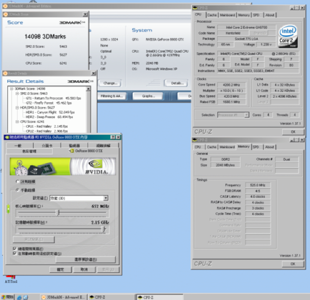

QX6700=2,66@4,20Mhz
8800 GTX=?@652Mhz/2100 Mhz
Ekran kartı ve işlemci bu degerlere o.c olmus ve kaç Watt cekiyor biliyormusun ?Dur ben söyliyim full sistem 308 w.(full sistem oldugunu email yoluyla ogrendim.)
