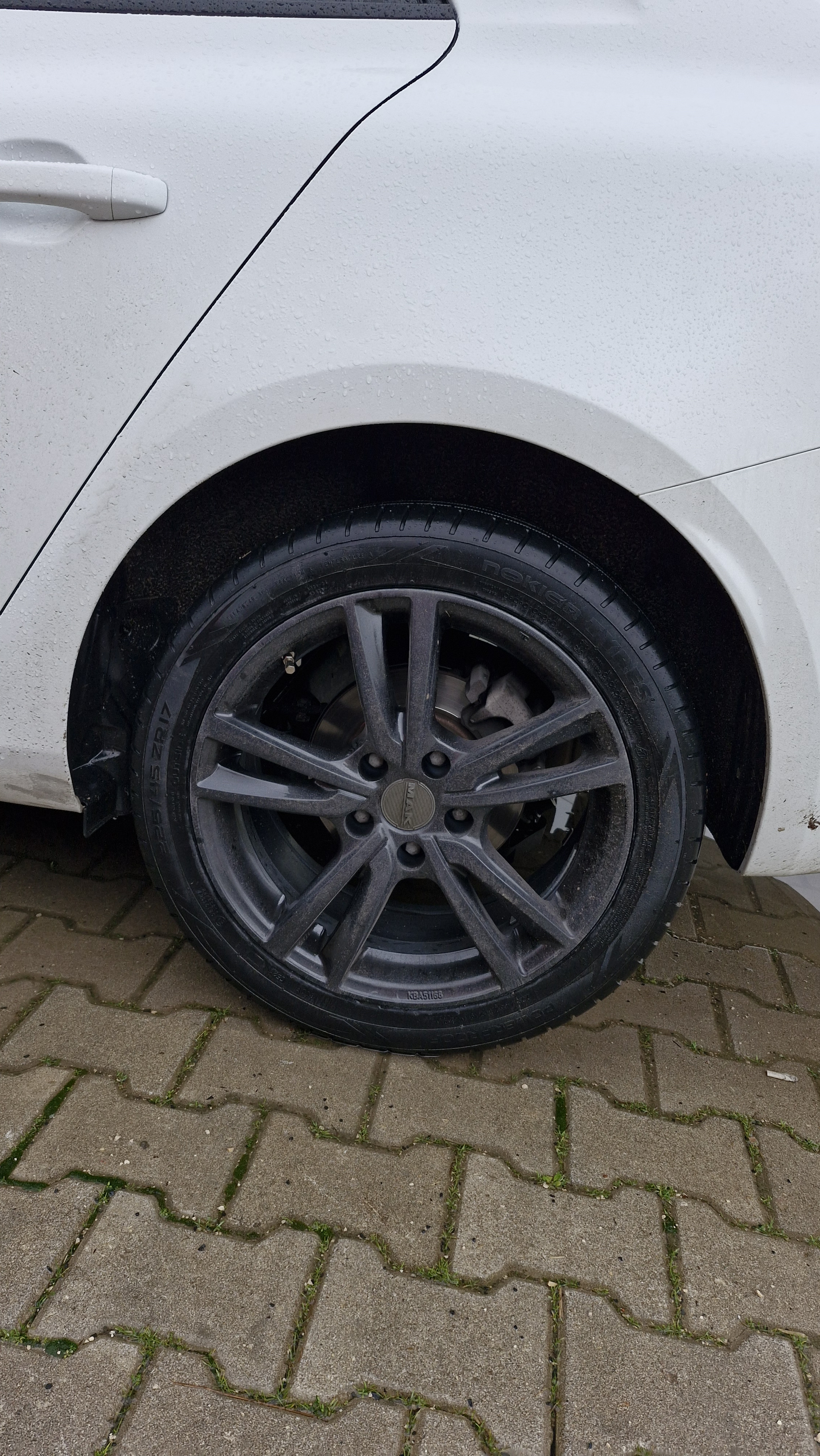

Yaklaşık bir ay önce megan 1.3 tce edc aracimi aldım üzerinde kapaklı Saç jantlar yerine alüminyum alaşım jant düşündüm ve tertemiz 17" denk geldi hoşuma gitti replika değil ve çok az kullanılmış mak marka ve hafifletilmiş malzeme bu janta hangi ebat güzel spor gösterir yardımcı olurmusanız sevinirim.

Jantın J değerini es geçmeyelim. 7.5J’ye kadar 225 taban iyi, 8J ve üzeri için 225 bence hoş olmuyor.
Bu jant muhtemelen 7J’dir, 205 kullanabilirsiniz, eğer 7,5J ise 225 kitap gibi olur. 225/45r17 ebatta sıkıntı olmaz, birçok arabada kullandım, Megane 4’te altının sürteceğini sanmıyorum. Süspansiyonu aşırı sert olmadığı için taş gibi olmaz.

7,5J. Bu janta en güzel 225 taban gider. 205 de kullanılır ama görüntü olarak yanaklar biraz daha dışa açık duracaktır jant geniş olduğu için.

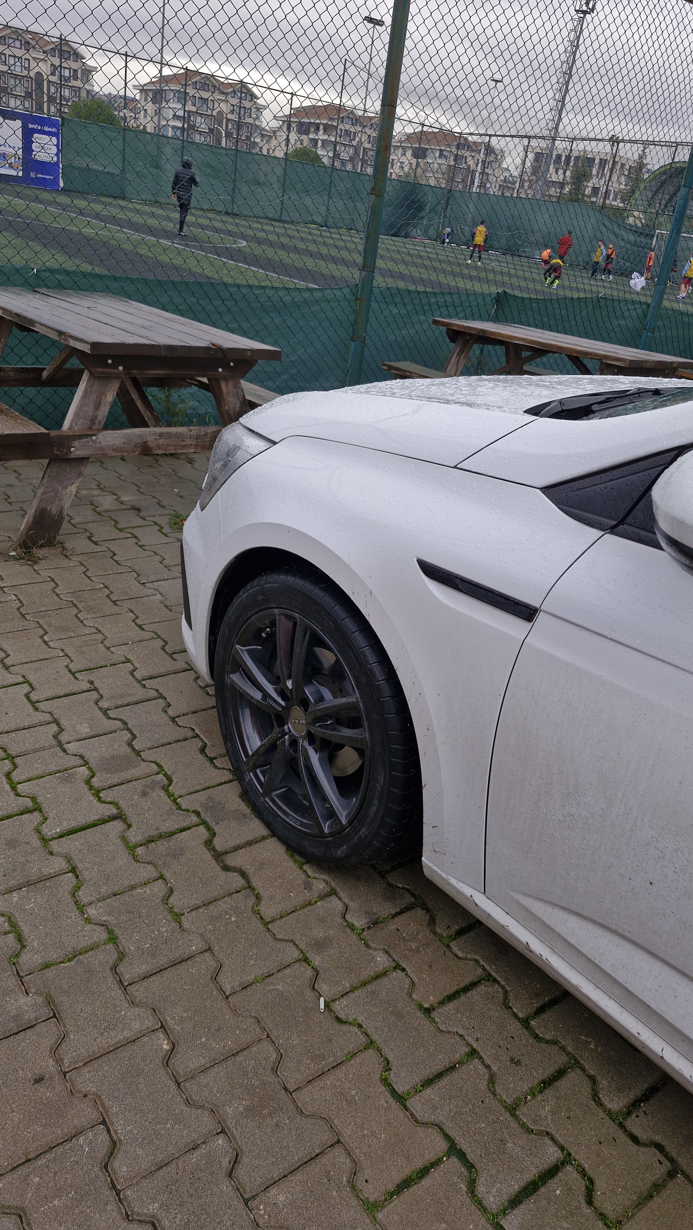

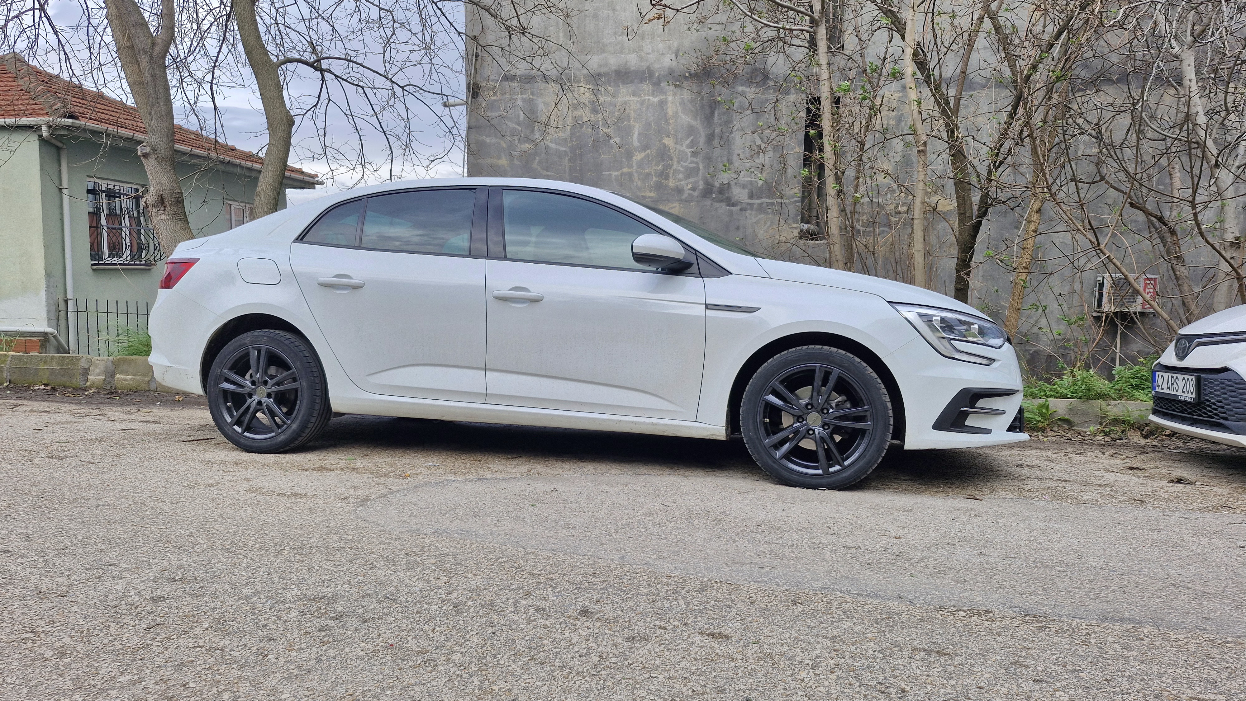

Lastikleri taktırdım bu hafta jantlara biraz yüksek gözüküyor gözüme neyse artık zaten 5x114 jant şeçenekleri sınırlı bence idare eder napalım jant janttır
Mak jant ve nokian powerproof 225 45 17
