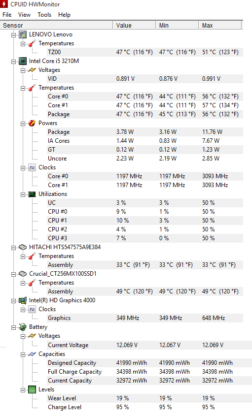

Takarken bi sorun olmadı diye umut ediyorum direk taktım tek hamleyle. Hdd caddy ile varolan hddyi de taktım o 39derece gosteriyor. Az önce kapattim actim ilk basta 40 dereceydi sonra 47oldu boşta iken ssd. Fan baya sesli ve hızlı çalışıyor. Lenovo'nun kendi uygulaması vardı orda extra cool gibi bi ayar yapinca böyle fanı açabiliyordu ancak Windows 10da onu yuklemeyedim bile o açık kalmış olamaz.
Cpu gpu değerleriyle yarın ekran görüntüsü atarım. Çok sinirim bozuldum. Laptop'un zaten kronik bi problemi var servise vermem gerek. Touchpadin hemen yanina azicik bastirayim ekran vs gidiyor kapatip acmam gerekiyor.

O seride üretici firma tarafından kabul edilen kronik bir ısınma sorunu var. Soket vs. sorunu olacağını sanmıyorum. Eğer işlemciye çok yakınsa ve çevreleyen bileşenler ısıyı ileten türdense bu durum fanların eskisine göre sesli çalışmasını açıklayabilir.

Buyrun bilgisayarı yeni açtım en başta 39 derece ile başladı bir süre sonra bu duruma geldi. Görev yöneticisinde disk kullanımı 0 görünüyor, ram kullanımı da oldukça az Search 50 mb gerisi normal değerler. CPU kullanımı da yok 0 görünüyor.
Laptop'un nesi var acaba ?
Bu mesajda bahsedilenler: @tarkolar , @inuh
10 yıl
ssd dışındakiler gayet normal ssd de bir problem var. eski crucial ssd lerde ısınma sorunu vardı ama mx serisinde bunun olmadığını okumuştum. Sanırım ısınma sorunu devam ediyor.
