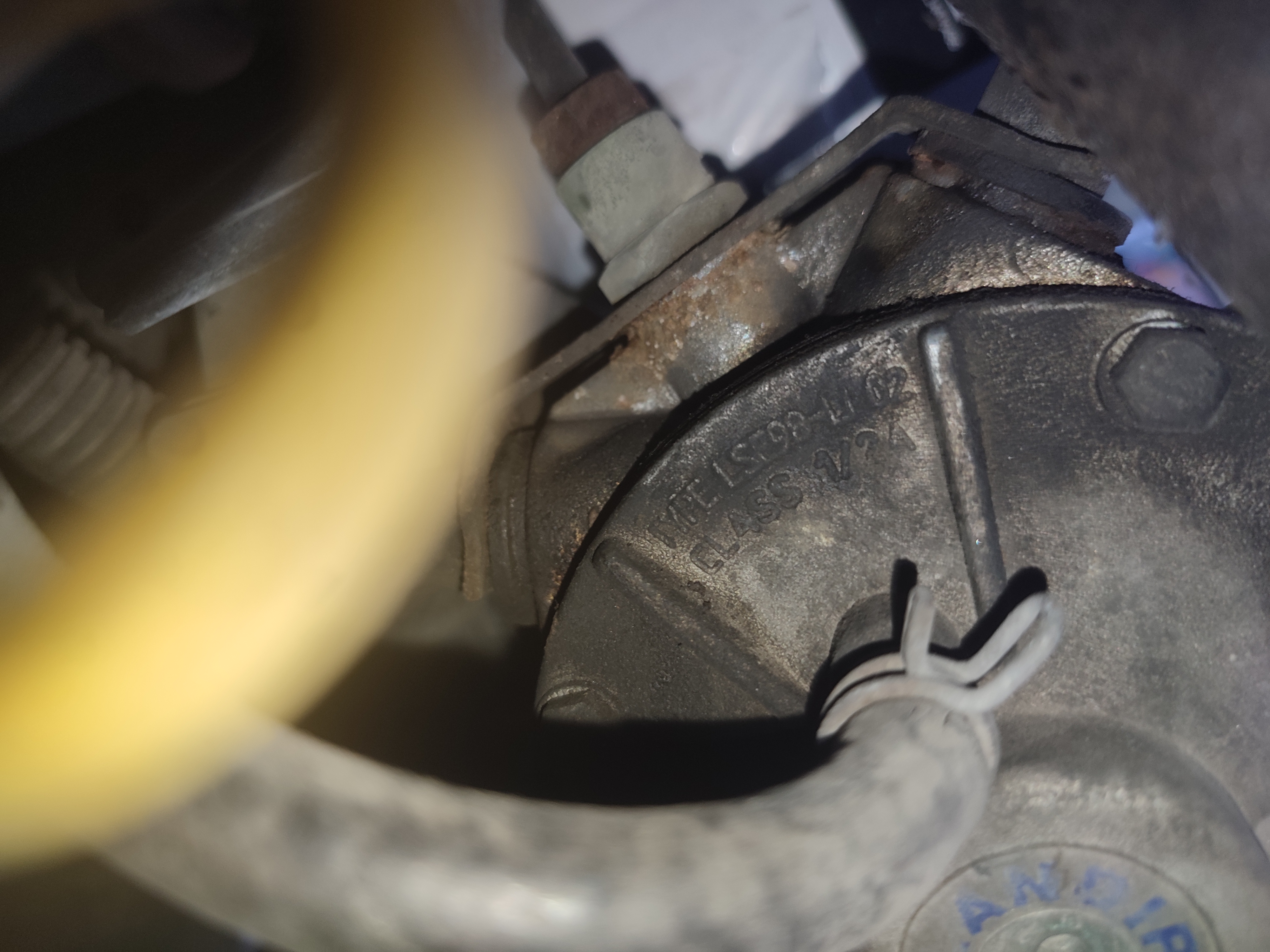

aracım Astra j 1.4 t landirenzo multipoint omegas kit var eski bir kit beyaz Med enjektörler test cihazında kırmızıya gelince duruyor yüzde 75 falan yani. Adana olgun değişime gerek yok dedi ama aracım arıza lambası yakıyor LPG den kaynakli. Başka bir landirenzo ustası bu enjektorler değişecek yoksa LPG kaynaklı olan arıza lambası ve sabahları sarsıntılı calisma performans düşüklüğü devam eder diyor. Kime inanicam bilemedim. Med enjektör yerine albien vs başka enjektör takılırmi acaba?
< Resime gitmek için tıklayın >?
3 yıl (3 mesaj)
Astra 1.4 t landirenzo omegas kit var Med enjektorlere 9 bin TL istediler arizayi 4 Üde. Albienin bu enjektörü takıldı iyi bir afr ayari yapıldı ve şuan sorunsuz 3 ay oldu. Tüp ayarı Volkan oztokmak var o taktı enjektoru ve afr yaptı 2500 liraya çözüldü sorunum tavsiye ederim.
Gördüğünüz gibi her yolu denedim ama işe yaramadı benimkiler artık gitmis

Tiner ile temizleyin bir dahakine balata spreyi tam sökmez sertlesiyor valfdeki yağlar katran gibi çalışır ondan sonra albien 1.8 ohm ise benzer performansi verdi diye dusunuyorum
