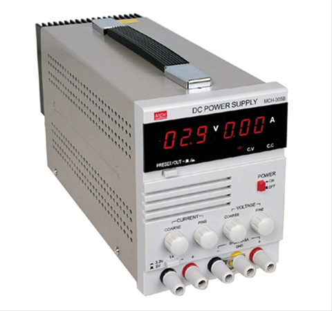

Arkadaşlar merhaba,
Htpc bilgisayarımı 12v dc amaçlı olarak Geratech 305B marka 12V ile kullanmak istiyorum. Herşey hazır ancak güç kaynağının önünde yer alan "-", "GND","+" bağlantı tipini anlayamadım. Bilgisayar adaptörünün kablosunu kullanıyorum bağlantı için, o da normal kırmızı ve siyah (+/-) iki kablo şeklinde.
Artı ve eksi bağlantısı nasıl yapabilirim bilgisi olan var mı? - ve gnd birbirlerine bir metal ile bağlı gibi duruyor (Geratech 305B diye internetten ön görünümüne bakılabilir).
Yardımcı olan olursa çok sevinirim. Teşekkürler.

Güç kaynağınızda simetrik besleme özelliği var. GND 0 Voltu ifade ediyor. Çıkış 12volta ayarlıyken -12, 0, +12 şeklinde gerilim alırsınız. Yani siz gnd ile kırmızı ucu kullanın o zaman gnd - kutup işlevini görecektir. Voltmetreniz varsa emin olmak için önce gerilimi ölçün.

Malesef, simetrik değil.
Gnd ucunu kullanmanıza gerek yok. + ve - ucu kullanılacak.

Cihaz şu değil mi?

Gerçi şimdi fark ettim gnd ile eksi kutbu kısa devre etmişler, demek ki cihazın simetrik olanıyla ortak kasa üretimi yapılmış bu seride iptal edilmiş...

Bu cihazlarda gnd ortak uç olarak kullanılmıyor.
10 yıl
Cihaz resimdekidir doğru.
Cevaplarınız için çok teşekkürler.
Sonuç olarak siyah kablo doğrudan - girişe, kırmızı kablo doğrudan + girişe bağlanıyor standart şekilde yani doğru anlıyorum değil mi?

Evet o şekilde kullanın.
