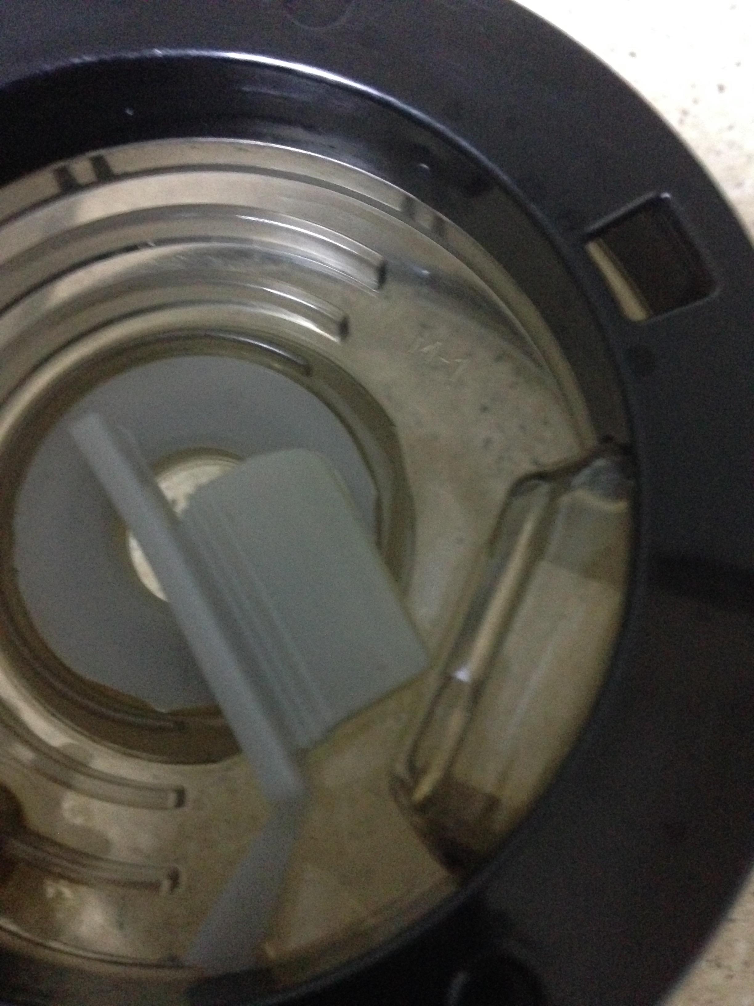

Değerli arkadaşlar.
Dün cihazın posa çıkış haznesinde tıkanma yaşadım. Genelde meyve suyu vs istediğimde işyerimizdeki bayan getiriyor. Ona kurmasını vs. öğrettim. Ancak dün tıkanma yapmış. Bende cihazdan böyle basit hatalar beklemediğim için detaylı baktım ve sorunu tespit ettim. Sizlerin de yaşamaması için buradan paylaşayım.
Malum cihazın meyve suyunun dolduğu haznenin altında plastik silikon bir tapa var. Yıkama esnasında çıkartıp, sıkma işleminden önce taktığınız. İşte onu takarken çok aşırı güç ile itebildiğiniz kadar itmeye çalışmayacaksınız. Üzerinde bir çizgi var oraya kadar gelmesi yeterli oluyor. Diğer türlü aşırı itince çıkış haznesini tıkayarak posanın dışarı çıkmasını engelliyor. Resmini de paylaşıyorum. İyi günler.< Resime gitmek için tıklayın >

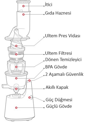

Kuvings ile ilgili güzel bir grafik buldum. Buradan paylaşayım dedim. Cihazın hangi parçalardan oluştuğunu gayet güzel gösteriyor.< Resime gitmek için tıklayın >
