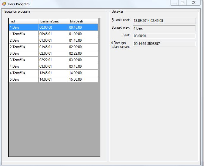

siz benim en başta dediğim şekilde yapabilirmisiniz
yazdığım koddaki hiç bir özelliği kaybetmemesi lazım bende bilirim iki satırda yazıp bırakmayı ama olmuyor işte bu kadar uzun olmasının sebebi bu ama bu eksiyi ve küsüratı çıkartamadım
bide son yazdığınzla konunun alakasını çözemedim

11 yıl
Merhaba arkadaşım
Sen istiyorsun ki biri oturup programı yazsın
Benim de canım sıkılıyordu oturdum yazdım
Kısaca şöyle yaptım :
xml içerisine haftanın 7 gününe ait olayları ,başlama ve bitiş saatlerini yazdım.
program açıldığında bu xml i okuyor. Bulunduğun günü xml deki ile eşleştiriyor.
(p.tesi haftanın 1. günü,Salı = 2,...)
Bu okuduğunu ayrıca Olay class ından oluşan bir arraya atıyor ve bu array ile şu anı karşılaştırarak bir sonraki olaya ne kadar kaldığını bulabiliyorsun.
Bu da olmadı dersen bu işi bırakacağım
Sevgiler.

11 yıl
bu kodlar ertesi güne kalan saati hesaplarken sorun çıkartıyor
ben o yüzden o kadar karmaşık kod yazdım
siz şöyle düşünün
sizin elinizde şu var -15:05:08.0198847
bunu öyle bir şekilde dönüştüreceksinizki
bu sayı olacak
bu 15:05:08

Aşağıdaki inşallah işini görür :
Private Sub Button1_Click(sender As Object, e As EventArgs) Handles Button1.Click
Dim fark As String
fark = ((Date.Now - New DateTime(2014, 6, 25, 16, 10, 0).AddDays(((((Date.Now - New DateTime(2014, 6, 25, 16, 10, 0)).TotalDays.ToString()).Split(",")(0) + 1)))).ToString())
TextBox1.Text = fark
TextBox2.Text = fark.Substring(1, fark.Length - fark.IndexOf(".")).Replace("-", "")
End Sub
Bu mesajda bahsedilenler: @emre_ermag155
11 yıl
tessekürler
((Date.Now - New DateTime(2014, 6, 25, 16, 10, 0).AddDays(((((Date.Now - New DateTime(2014, 6, 25, 16, 10, 0)).TotalDays.ToString()).Split(",")(0) + 1)))).ToString()).Substring(1, ((Date.Now - New DateTime(2014, 6, 25, 16, 10, 0).AddDays(((((Date.Now - New DateTime(2014, 6, 25, 16, 10, 0)).TotalDays.ToString()).Split(",")(0) + 1)))).ToString()).Length - ((Date.Now - New DateTime(2014, 6, 25, 16, 10, 0).AddDays(((((Date.Now - New DateTime(2014, 6, 25, 16, 10, 0)).TotalDays.ToString()).Split(",")(0) + 1)))).ToString()).IndexOf(".")).Replace("-", "")
bu kadar uzun olsada oldu
Bu mesajda bahsedilenler: @alife
11 yıl
Orijinalden alıntı: emre_ermag155
siz şöyle düşünün
bu sayı olacak
bu 15:05:08
bunu bukadar çokmu istiyorsun misal..:
Convert.ToDateTime( "-15:05:08.0198847".Substring(1, 8) );
