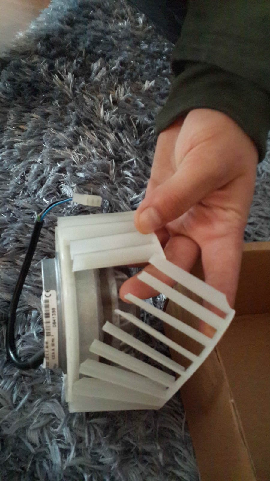

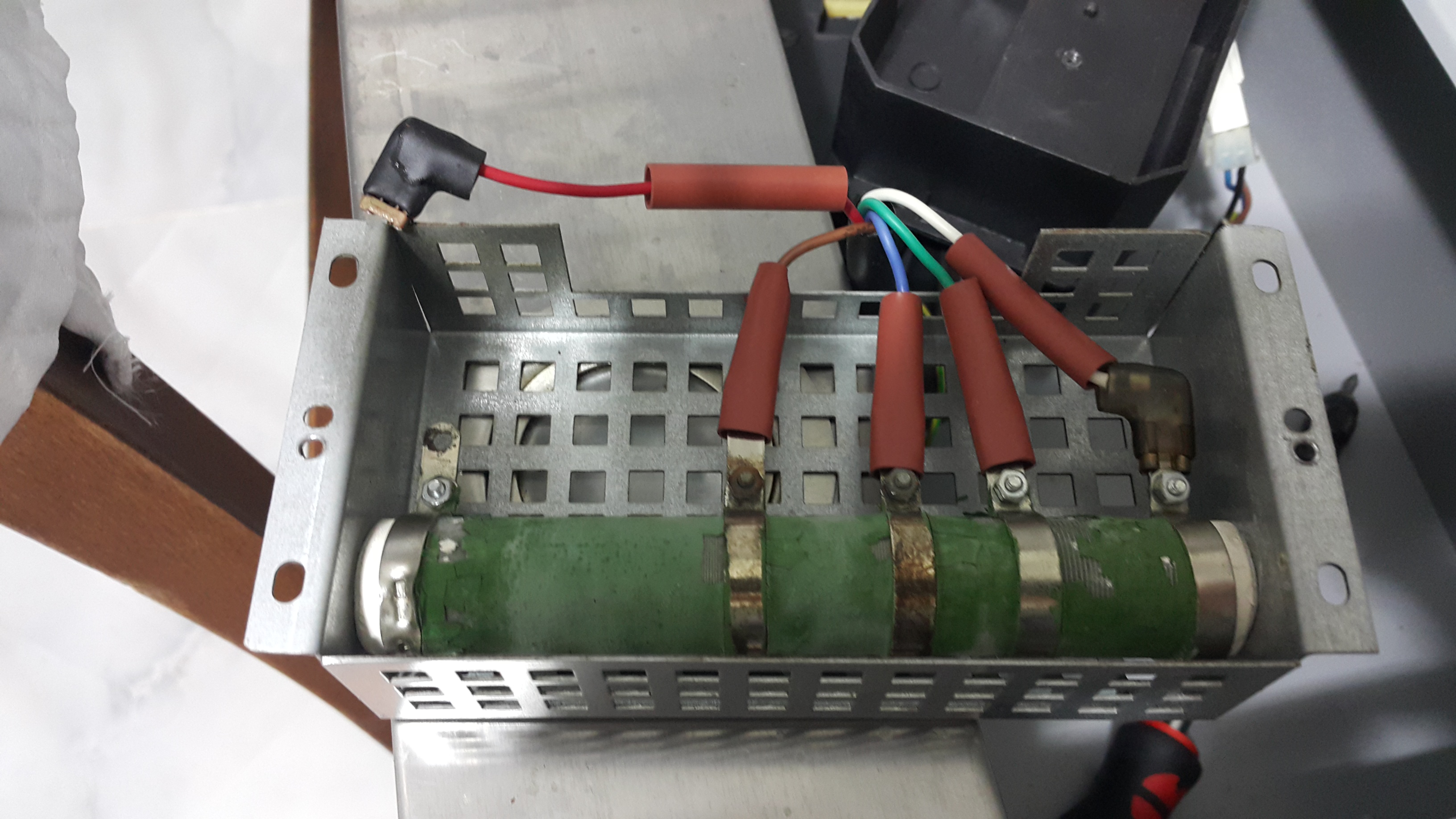

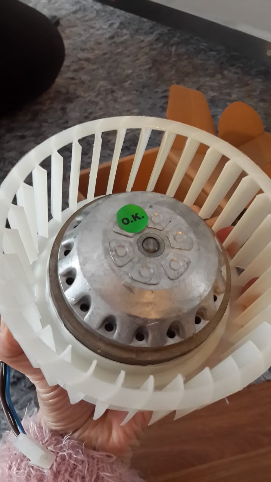

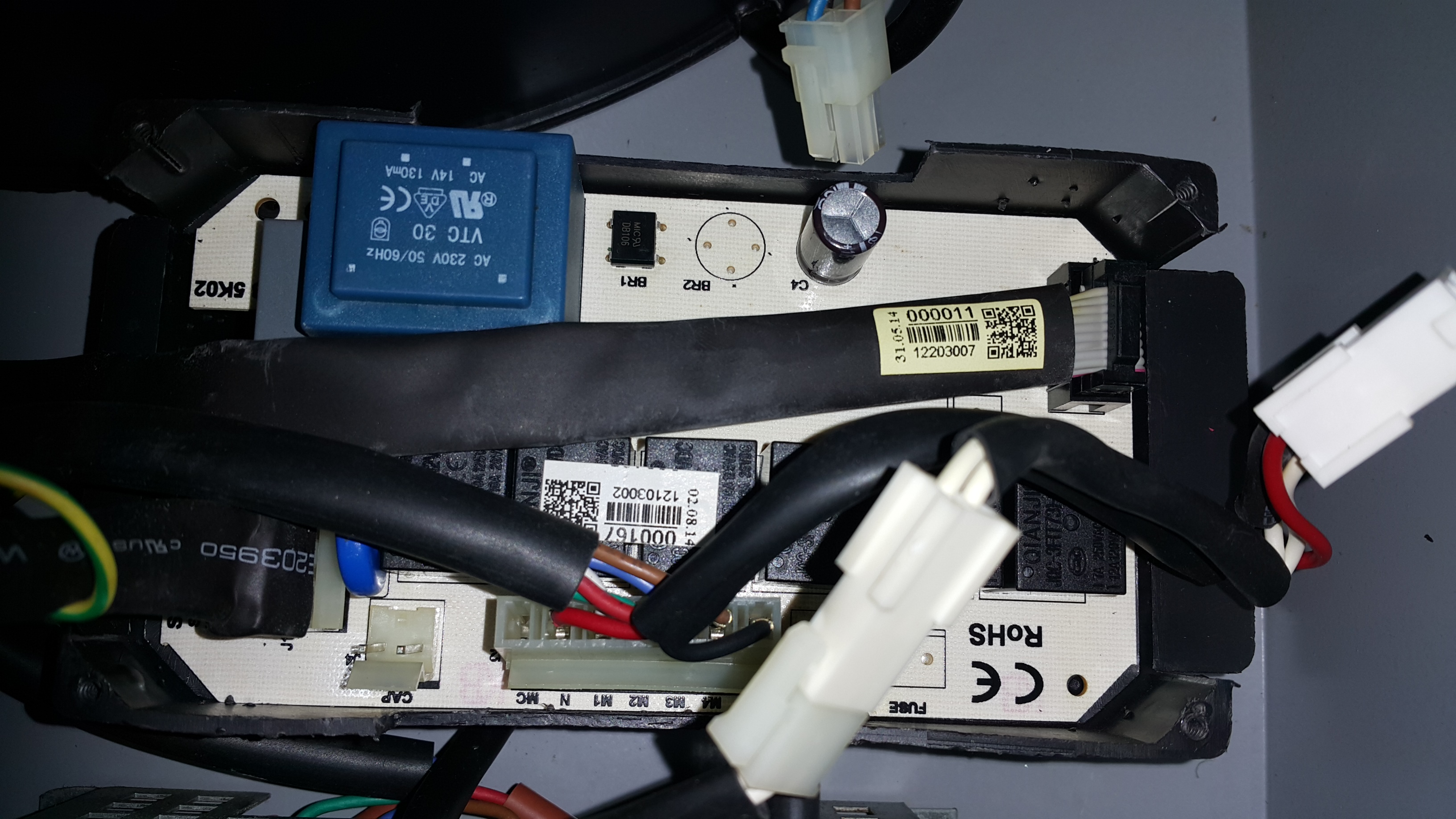

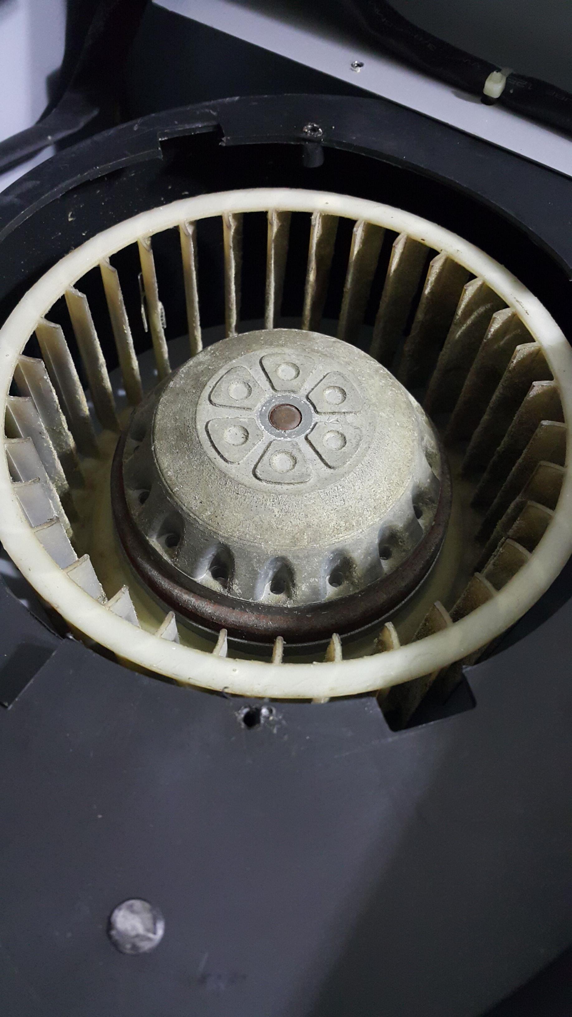

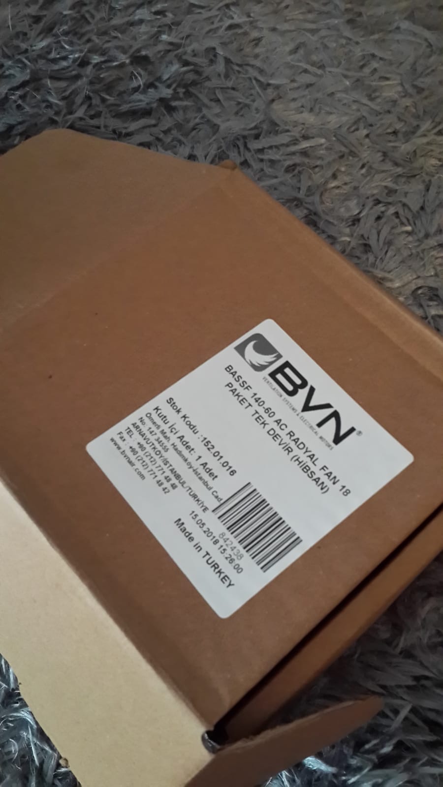

Merhaba,
yaklaşık 5 senedir Kügerr A100 60cm aspiratör kullanıyorum. Geçen ay bozuldu ve açma tuşuna basınca sigorta attırdı, fişi çekip ters takınca da sigorta attırmadı ama bu seferde motor dönmedi 5. kademede pervanesi görülebilecek şekilde çok az döndü. Neyse yerinden sökmesi çok kolay ve basit olduğundan çıkarttım malum yemek yağ buharı nedeniyle kirli olduğu için detaylıca temizleyip arındırdım ve servisi aradım. Müşteri hizmetleri ilgili alakalı, adresime bakan servisin telefon numarasını verip aramamı söylediler. Aradım 50 lira servis-yol ücreti olduğunu söylediler yaptır yada yaptırma, randevu verdim geldiler 50 lirayı verdim götürmemiz gerekiyor dediler götürdüler, 1 hafta sonra aradılar motoru arızalı yenisi ile değişmesi gerekiyor dediler, e hani fırçasız, radialiktik vs uzun ömürlü motor idi cevap yok olabilirmiş. 240 lira yeni motor fiyatı kabul ediyorsanız yapalım mı dediler kabul ettim. Evde ben yoktum babam vardı getirdiklerinde yerine takmasınlar yine ben söktüğüm gibi takarım yerine dedim. Akşam geldim kontrol ederken birde ne göreyim inox yüzeylerde az buz değil çizik içerisinde sanki yolda arabanın bagajında bir ora bir bura gezmiş. Kendim temizlediğim için neresinde çizik var yok çok iyi hatırlıyorum. Kontrol ederken asıl can sıkıcı durum ile karşılaştım, evde sigara içen olmadığı için nikotin kokusuna karşı hassasım cihaz o biçim sigara kokuyor, daha dikkatli bakınca fan pervanesinin aşırı kirli olduğunu gördüm. Resmen daha önce sigara içilen bir evde kullanılmış eski çıkma fan motorunu yeni diye takıp getirmişler. Hemen arardım servisi ve resmini gönderdim bu ne dedi efendim atölyede yanlışlık olmuş bu yeni motor değil biz size hemen tekrar değiştirelim. 10 gün sonra yeni motor ile geldiler tam takacaklar yeni motorun pervanesi kırık, gittiler bir hafta sonra geldiler taktılar gittiler.
Kullanmaya başlayınca gördüm ki sesi 123 de zaten çok az dı ama 4 ve 5 te sesi daha az çıkıyor daha önce kendi usulümce testler yapmıştım yine yaptım ama maalesef eskisinden daha az çekiş gücüne sahip olduğunu gördüm.
Bu çekim gücü de piyasadaki diğer aspiratörlere göre daha iyi yeterli ama eskisi gibi de değil. Belki eskisi çabuk arızalandığı için dönüş hızını azaltmış revizyona gitmiş olabilirler bilemiyorum.
Sonuç olarak 250 liraya benzer kalıpta aspiratör varken 1050 lira buna verilir mi bilmiyorum, gerçekten iyi çekiş gücüne sahip olduğu ve sesiz olduğu için verilir mi bu kadar para kullanıcıya kalmış bence 750 lira civarı bir fiyatı hak ediyor.
Aşağıda resimleride paylaşıyorum, kusura bakmayın biraz uzun yazdım.

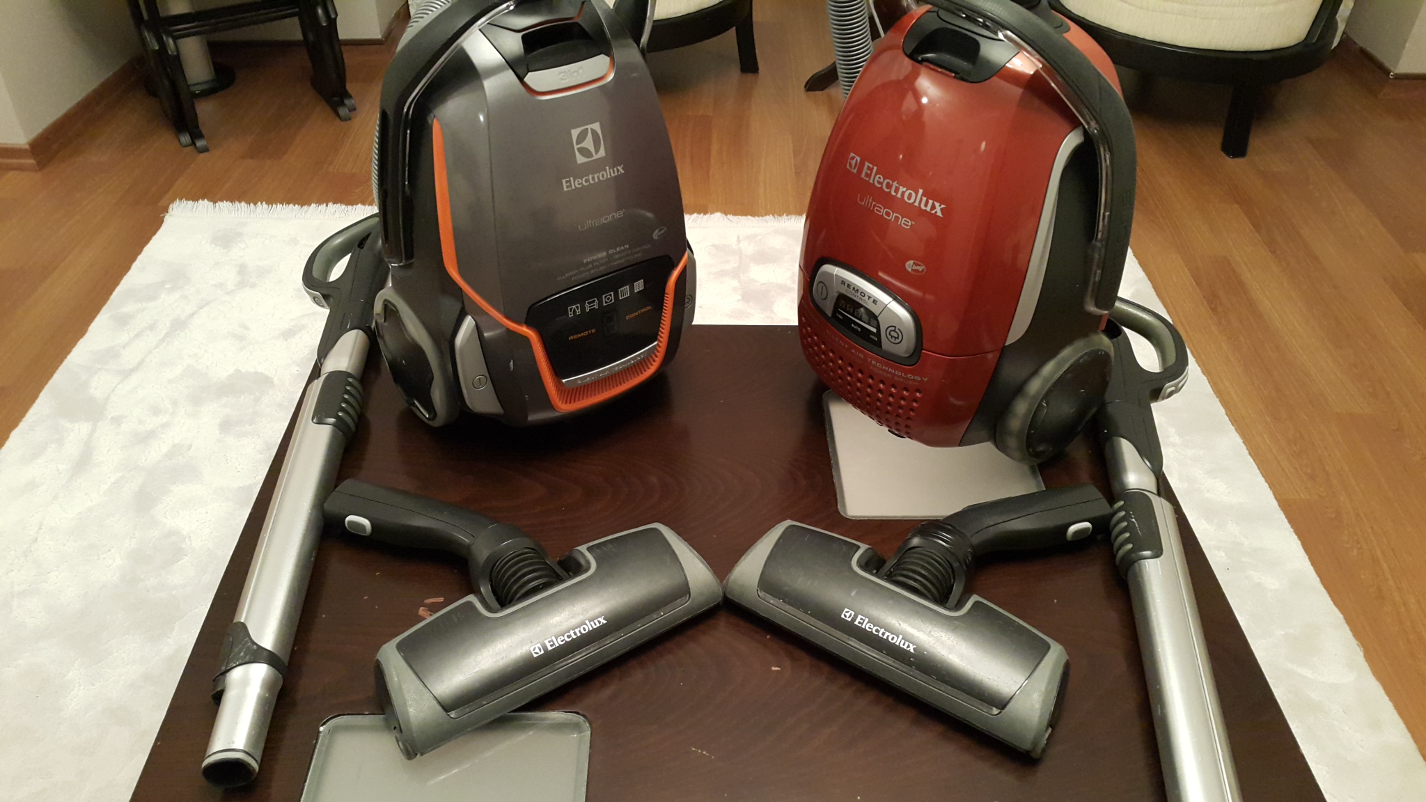

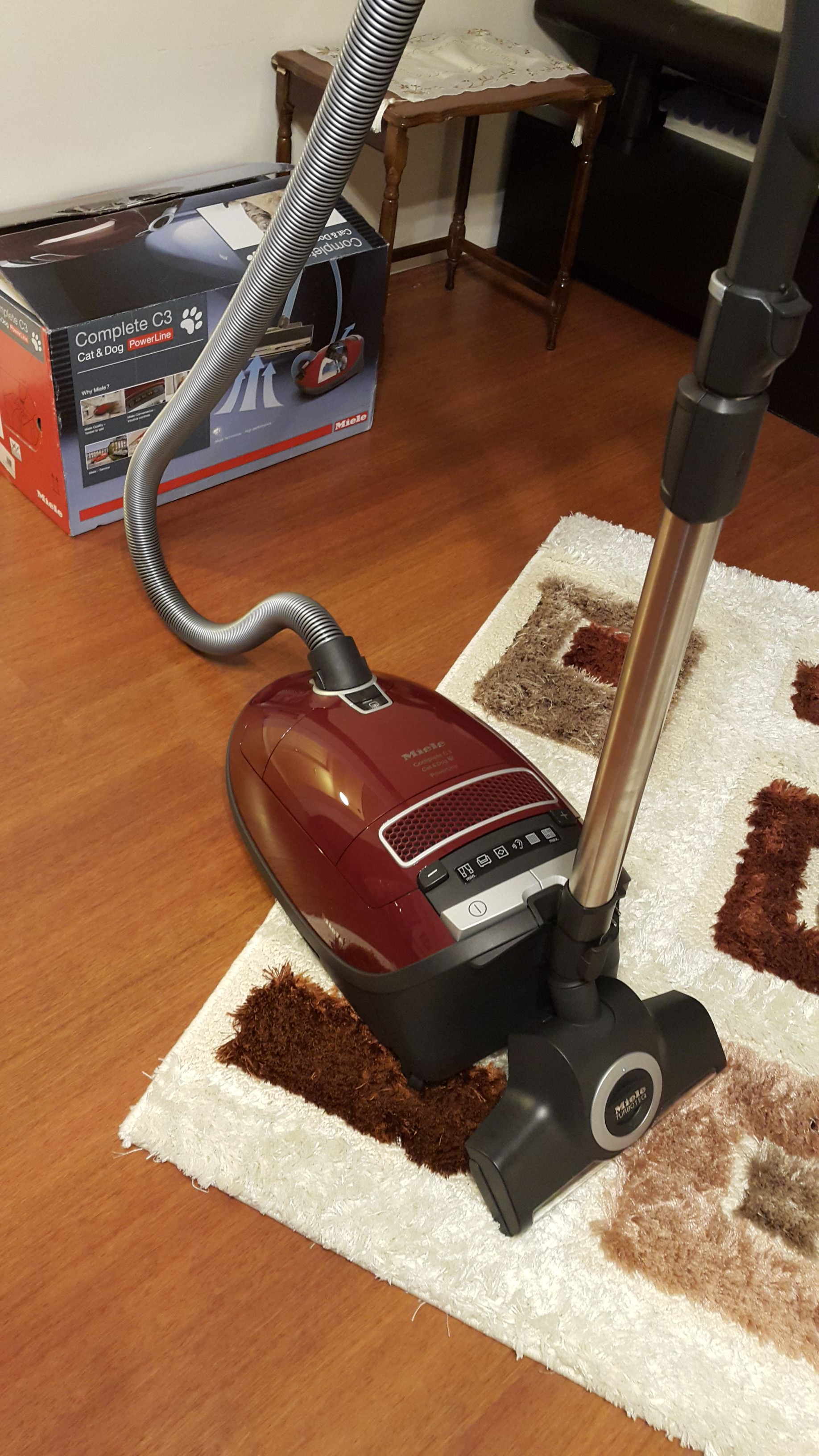

Elektrik süpürgesi biri 6 yıllık diğeri 4,5 yıllık electrolux
electrolux servisi de rezil bakırköy e götürdüm hortum üzerindeki kumandayı görmeyince çalışmıyor bu tip cihaz dedi, ne kadar 750 lira beki hortumdan sonra çalışmaz ise anakart arızası var ise mesela dedim o zaman 600 lira daha anakart için ödemeniz gerekecek dediler, servise bak hizaya gel, kızdım yaptırmadan aldım gittim miele cat&dog torbalı süpürge aldım.

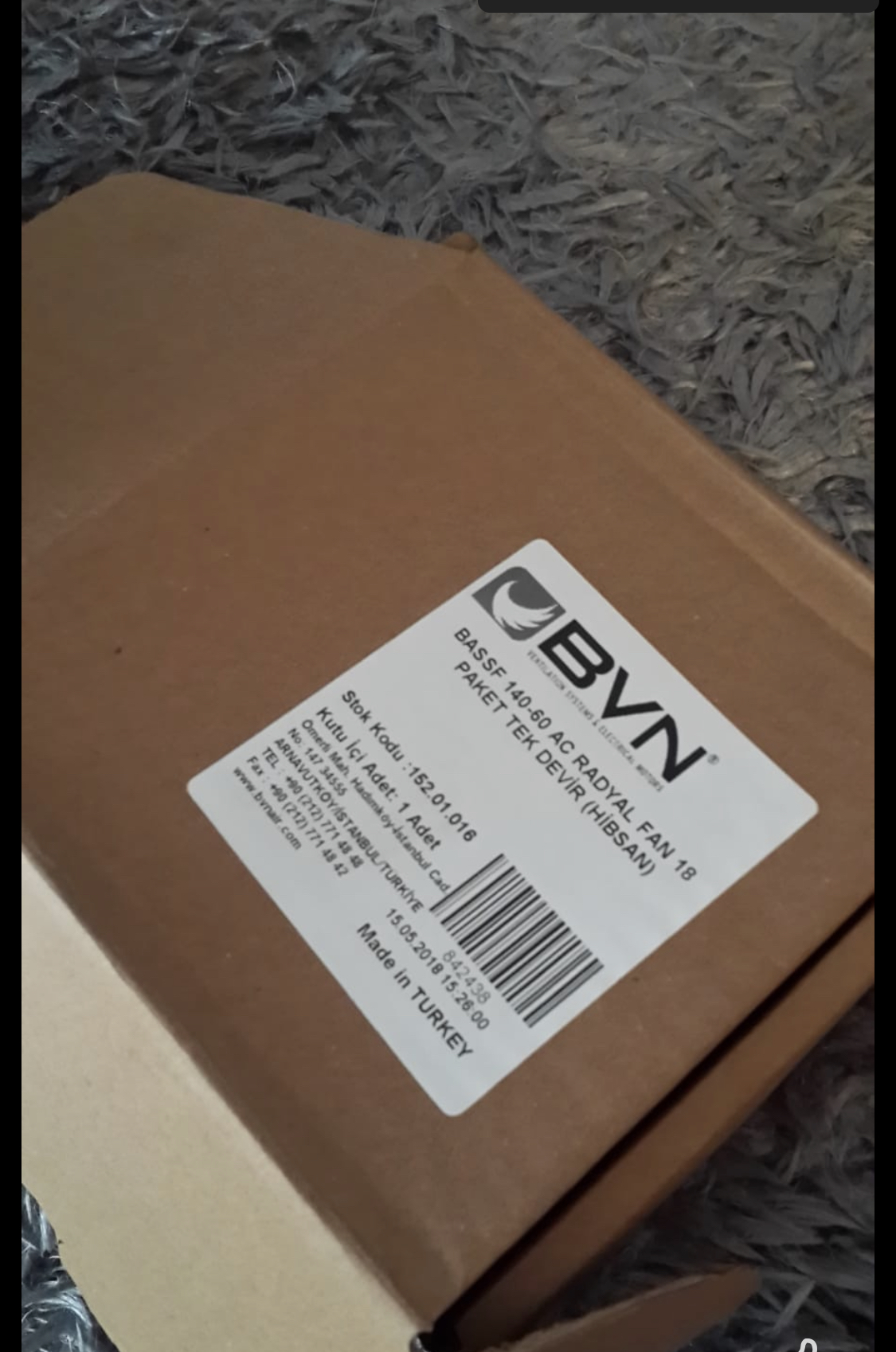

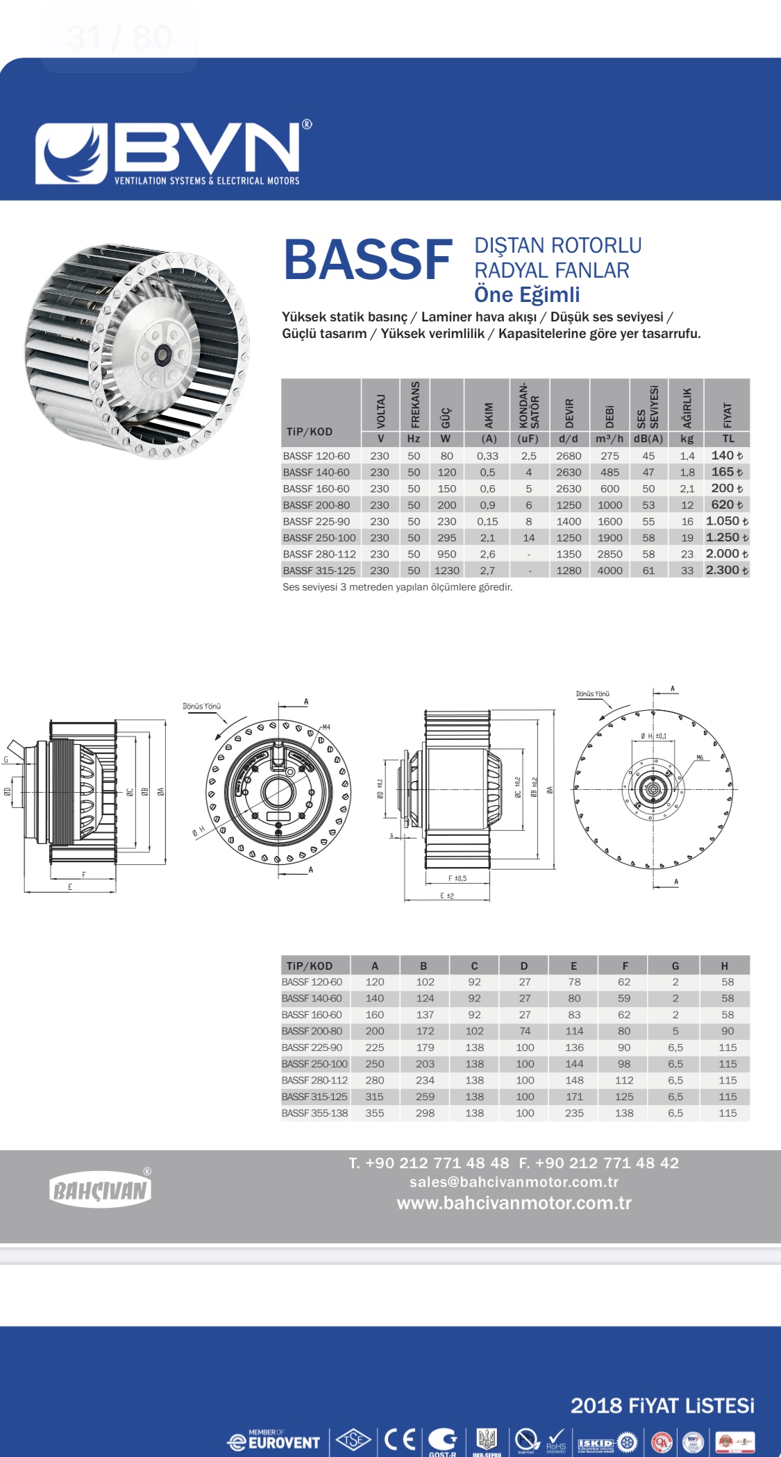

Hocam sizin değişen motorunuzun gücü çok düşük bu yüzden öncekine göre düşük geliyor sesi
Fiyat listesine bir bakın karşılaştırma yaparsınız. Kügerr balon çıktı taktığı motor bahçıvanın motoruymuş.
Merhaba,
aslında haklı da olabilirsiniz ama malum daha yazmadığım kügerr servisi ile yaşadığım diyaloglar ve bir kısmını yazdığım olaylardan sonra servise güvenim hiç yok, belkide ucuz ve muadil olduğu için servis bana BVN takmış olabilir, servis kağıthane de evim bahçeşehirde yani mesafe biraz uzak ve 4 kez geldi gitti 290 lira aldı.
ilk taktığı çıkma fan muhtemelen orijinal olduğundan onun sesi eskisi ile aynı idi, test etmemiştim ama muhtemelen çekiş kuvveti de eskisi gibi iyi ve aynı idi. Anlamanın yolu yeni bir A100 ü test etmem veya motorunu söküp bakmam lazım, tecrübelerim ve hislerim orijinal kügerr A100 lerde BVN değil farklı marka fan kullanıldığı yönünde, zaten kügerr etiketinde 800 e yakın bir metreküp hava çektiğini, internet sitesinde ise 592 m3 söylüyor BVN nin bu modeli ise 485 metreküp hava akışı sağladığı yazıyor.
Bu aspiratörün fiyatına etki eden en büyük faktör bence kullanılan ve muhtemelen ithal olan motor undan kaynaklanıyor.
Çünkü geriye sadece metal sac aksam, spek elektronik tarafından üretilen kontrol paneli ve modülü (onun da yenisi çok pahalı değil) 1A 220v/12v dönüştürücü (aydınlatma lambası için)
http://www.spek.com.tr/tr/detay.php?id=100032
http://www.spek.com.tr/tr/detay.php?id=100034

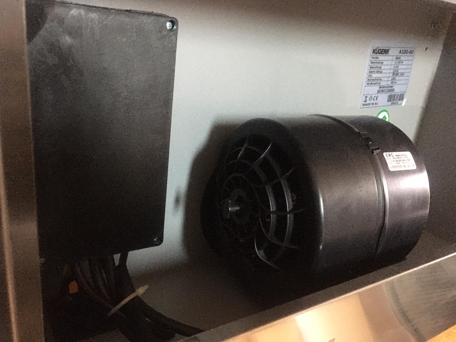

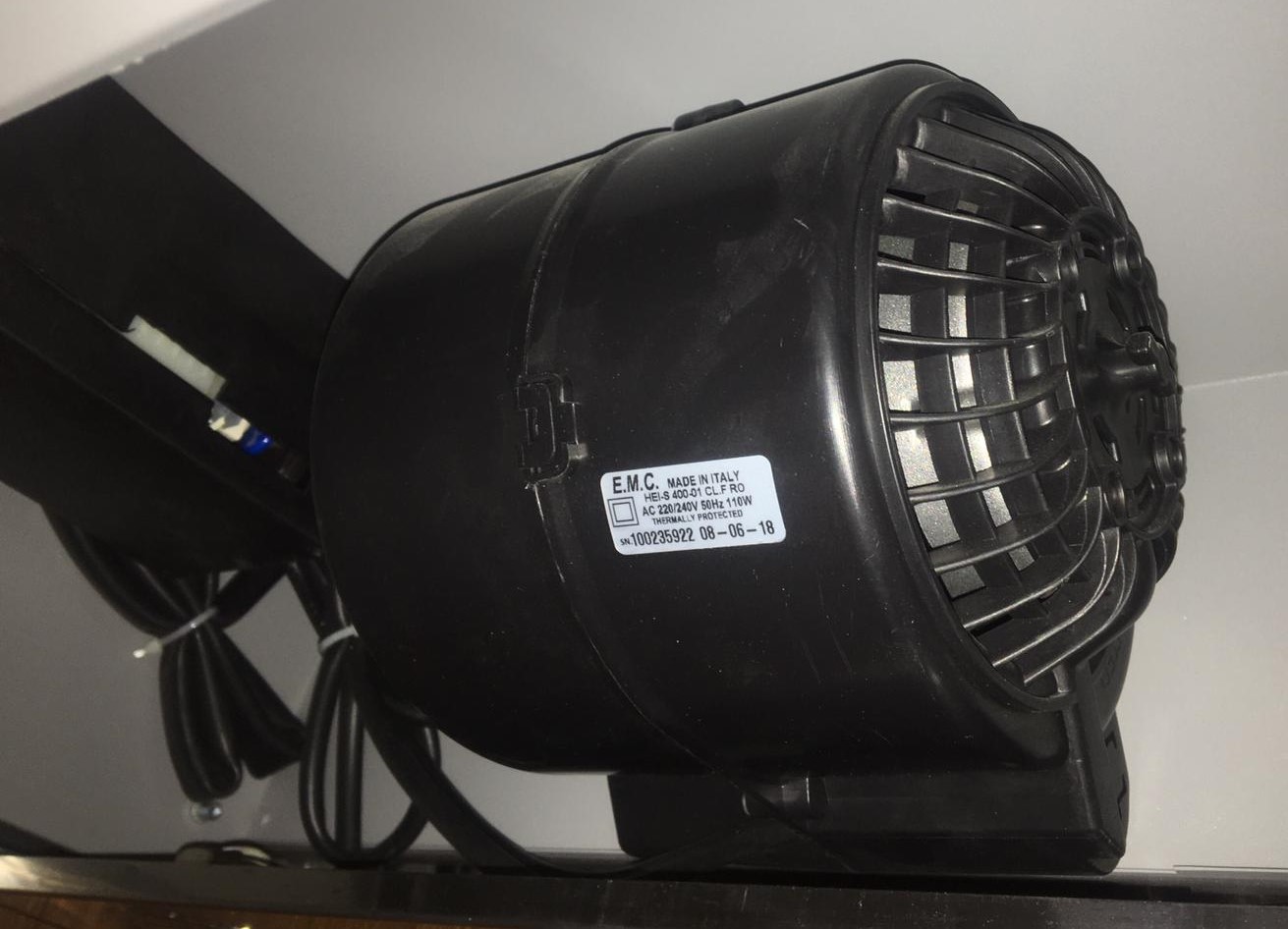

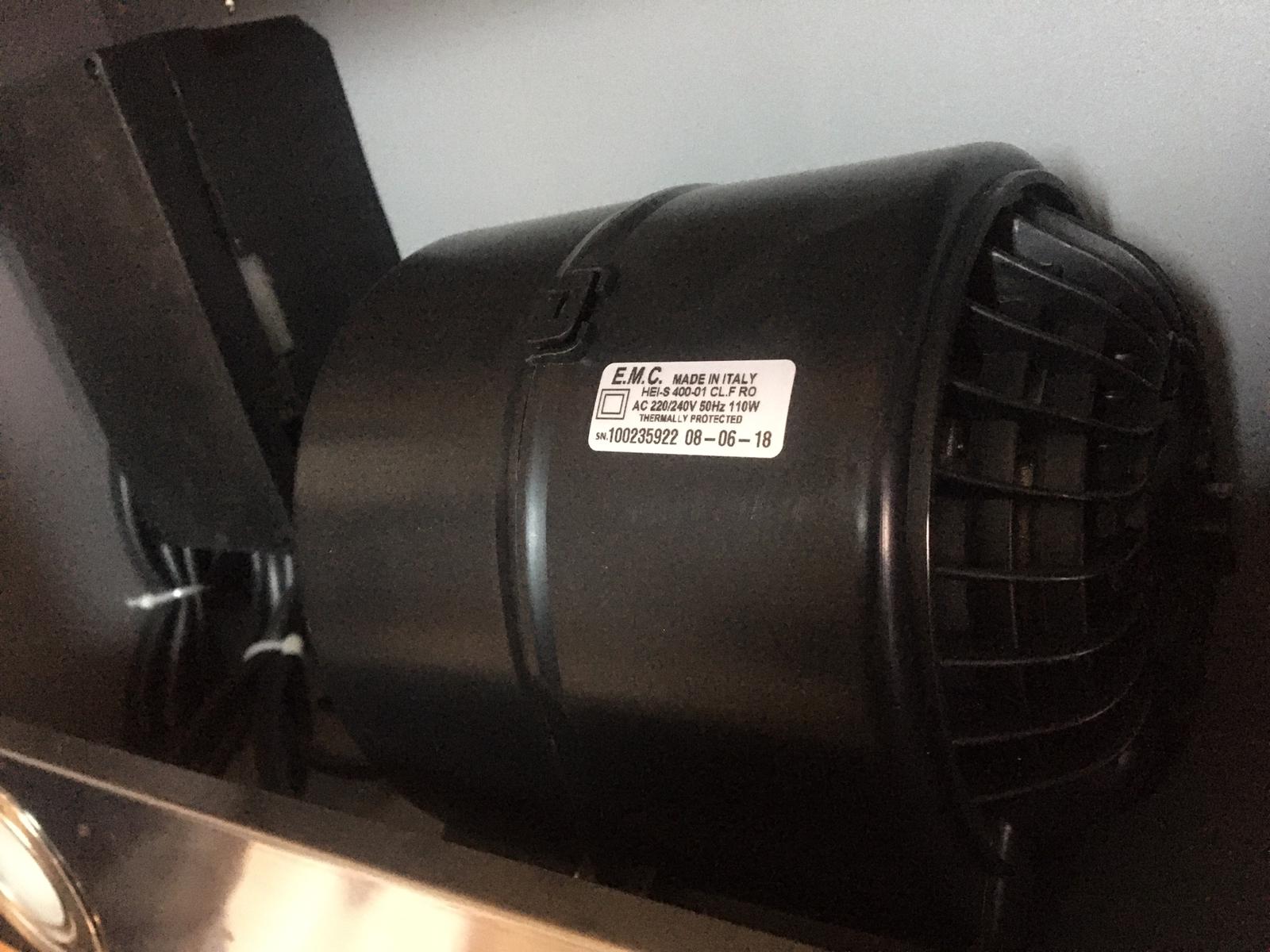

burada daha önce araştırmıştık arkadaşlar kügerr'in lisanslı üreticileri var (türkiye, polonya, portekiz gibi ülkelerde). türkiye'deki modellerini de türkiye'de anlaşmalı olduğu lisanslı üreticisine ürettiriyor zaten bunda yanlış bir şey yok ki? birçok büyük marka yapıyor bunu. adam ithal demiyor ki türkiye'deki ürettirdiği ürünlere zaten türkiye'deki fiyatları nasıl almanya'dakinden daha ucuz oluyor işte bu sayede. yoksa kur almış başını gitmiş 5000 tl olması gerekiyor davlumbazın.
ha ama bu üreticilerde kendi istediği şekilde, kendi patentli sistemiyle ürettiriyor ürünlerini. ben bunda yanlış bir şey görmüyorum. yani elektronik kartını bilmemnesini her şeyini adam kendi patentli sistemi ve kontrolü dahilinde bir yerlere ürettirip montaj ettiriyor olay bu.
biz komşumuzdaki kügerr a100 model aspiratörü görünce almaya karar vermiştik. o 4-5 yıldır kullanıyor baya memnundu. biz d8 modelini aldık ancak kardeşime geçen yeni a100 sipariş ettik. merak edip fotoğraf istedim aynı motor mu diye. komşumuzdaki motorla kardeşimdeki motor farklı. çünkü 2018'in ortalarından itibaren motorlarda değişime gitmişler. hem de baya değişiklik gördüğünüz gibi kardeşimdeki davlumbaz motoru gibi. ama komşumuzdaki yatay motor (buradaki diğer arkadaşın koyduğu gibi).
komşumuzdaki önce türkiye'deki anlaşmalı olduğu motorcuda ürettirdiği bir motor anladığım kadarıyla (yukarıdaki motora benziyor). kardeşimdeki motor ise italyan bir firmaya ürettirdiği bir motor. zaten bi ara daha ucuzdu kügerr modelleri muhtemelen türkiye'de yaptırıyordu motorlarını ama sonra bırakmışlar demek orayı italya'dan ithal ediliyor. resimleri de koyuyorum.
kardeşim fazlasıyla memnun bu arada hem emiş gücü olsun hem sessizlik olsun.< Resime gitmek için tıklayın >< Resime gitmek için tıklayın >< Resime gitmek için tıklayın >< Resime gitmek için tıklayın >< Resime gitmek için tıklayın >< Resime gitmek için tıklayın >< Resime gitmek için tıklayın >< Resime gitmek için tıklayın >< Resime gitmek için tıklayın >< Resime gitmek için tıklayın >

fotoğraflar için teşekkürler kardeş. eve geçeyim ben de bi bakarım. bizimkisi de bu siyah motora benziyor ama etiketine dikkat etmedim. gerçi benim için önemli olan sessizlik ve emiş gücü. ahmet'e mehmet'e ürettirmiş beni çok ilgilendirmez. Biz aylardır memnunuz. Parasına değdi. Önemli olan düzgün mal gelmesi bana. Daha önce de burada yazmıştım. şahsen bu firmanın arkasındayım. en ufak sorunda Merkezden bizzat ilgilendiler çözene kadar hiç yormadılar.

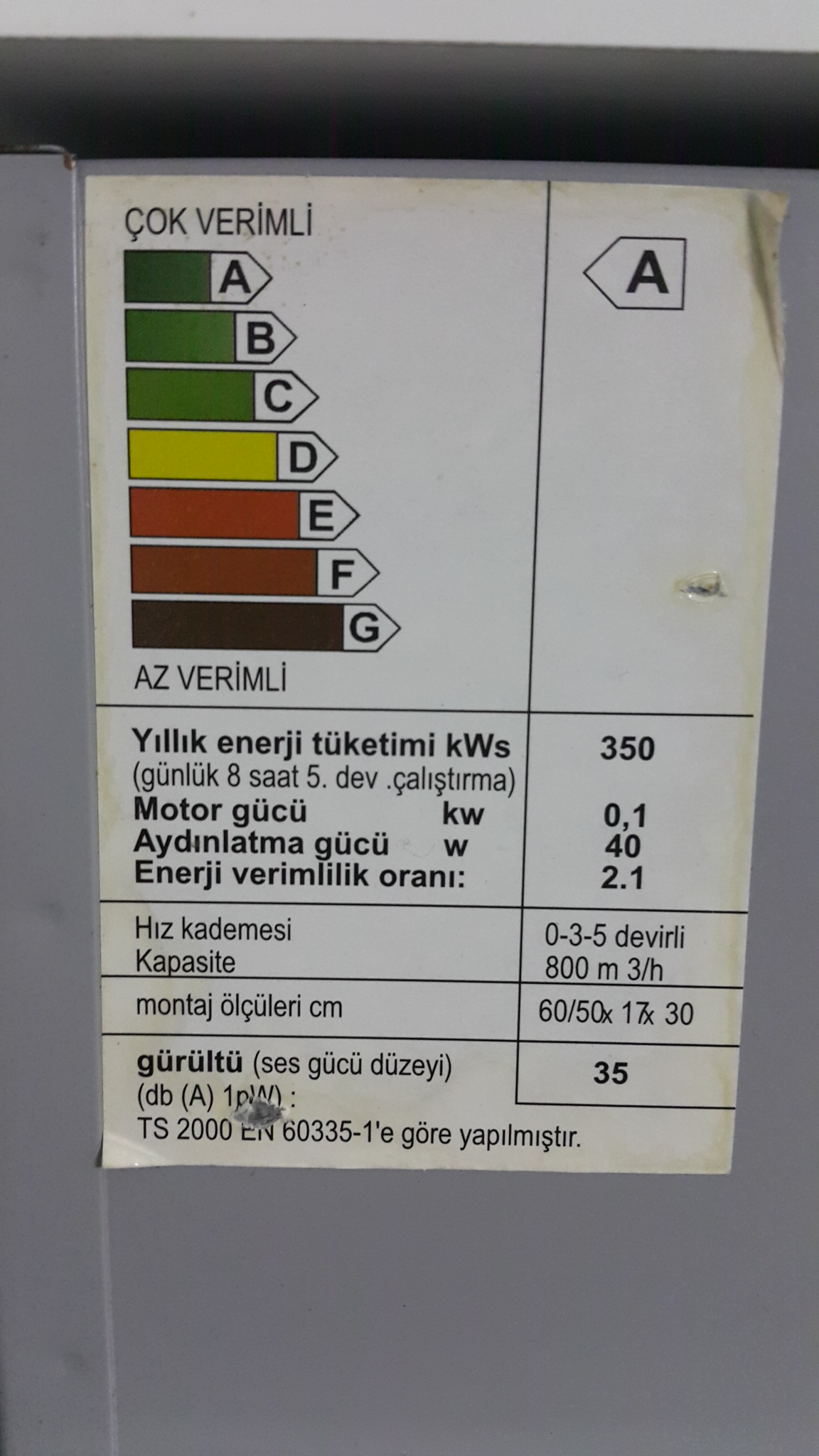

Merhaba,
benim etikette 800 m3 yazıyor ve aydınlatma lambası halojen.
Yeni üretilenlerde etikette kaç m3 yazıyor bakabilir misiniz? Ayrıca halojenden de led e geçiş yapıldığı görülüyor.
Şu an güncel kügerr sitesinde A100 için bilmem ne normunda 588 m3, başka normda 410 m3 emiş gücü yazıyor.
Motorun üreticisi ise 402 m3 olduğunu yazmış.
https://www.emcmotors.it/en/centrifugal-blowers/hei-s-series
Anlaşılan ilk etapta üretilen cihazlarda bendeki gibi olan motorlara sahip cihazların motorları kısa ömürlü olması nedeni ile sorun yaşanınca farklı motor arayışına girmiş ve italyan ETC de karar kılınmış, ETC evet çok kaliteli, güzel görünen ve güven veren bir motora benziyor ama bu motor ile çekim gücünde biraz düşme olduğu kesin.

Selam dostum,
Senin aldığın cihaz sanırım epey önce yapılan cihazlardan. Bizim komşumuzda da aynı etiket var (onun da ürünü çok eski). Birbirinden farklı ölçüm normları var bilemiyorum o 800 m3/h o yıllarda hangi teknik ölçüme göre yazılmış o zaman bilmiyorum. Şu an dünyada geçerli tek norm var ve herkes buna göre ölçümünü yazmak zorunda. Bosch, Franke, Kügerr falan buna uyuyor: DIN EN61591 normu. (Ha uymayan merdivenaltı çok firma da var gerçi).
Kügerr bunun yanında bu norm dışındaki metreküpünü de yazıyor kafa karışmaması için.
Yalnız artık yeni etiket dizaynlarında bu metreküp değeri enerji etiketine yazılmıyor. Hiçbir markada yok. Ekte gönderiyorum kardeşimin ürününe ait etiketi. Gördüğün gibi yeni ürünlerde metreküp değeri enerji etiketinde yazmıyor. Bu tüm markalarda böyle. Ama zaten internette her iki norma göre de ölçümlerini açık açık yayınlayan tek marka kügerr. ben başkasında bu kadar net ifade edildiğini görmedim.
Şu an A100'ler yaklaşık 600 m3/h. Ama kesinlikle 5 sene önceki cihazlardan daha az emiş gücü yapıyor demek değil bu eminim. Öyle bir şey olamaz ki mantıklı değil. Adamlar madem 800 m3/h Türkiye'den motor buluyordu da neden gidip taaa italya'lardan pahalı ithal motor getirip cihazlarını güncelleştirsinler? Kaldı ki şu an kullandıkları motor çok daha büyük eskiye göre. yani baktıgın zaman italya'dan aldıkları motorun zaten çok daha pahalı olduğunu anlayabiliyorsun.
o eskide yazan 800 metreküp meselesi muhtemelen davlumbazlarla ortak bir değer olsun (tek ortak etiket) diye yazılmış olabilir ya da dediğim gibi DIN/EN normundan önce kullanılan farklı bir ölçüm tekniğine ait olabilir.
Emiş testi ile ilgili bir test yaptım karşılaştırmak için. 2. kademeye aldık hem komşumuzdaki eski ürünü, hem de kardeşimin yeni a100'ünü. 2. kademede A4 sayfa koyduk ikisine de. Kardeşimin yeni ürünü çok daha iyi bir tutuş yaparken, komşumuzdaki eski ürün daha zayıf bir tutuş yapıyordu. Hele 4 ve 5. kademe olan turbo modlarda bu farkı daha da fazla hissediyorsun.
Yani sonuç olarak adamlar ürünlerini yeni normlara göre yeniden dizayn edip başarılı bir şekilde güncelleştirmişler anladığımız kadarıyla. 2018 yılından itibaren yeni kügerr'ler satılmaya başlanmış. zaten fiyatların da 2018'den sonra ciddi artmaya başlaması (ithal girdiler nedeniyle) bunu destekliyor gibi. kardeşim şu ana kadar epey memnun üründen. bir sorun olursa iletirim sizlere.
